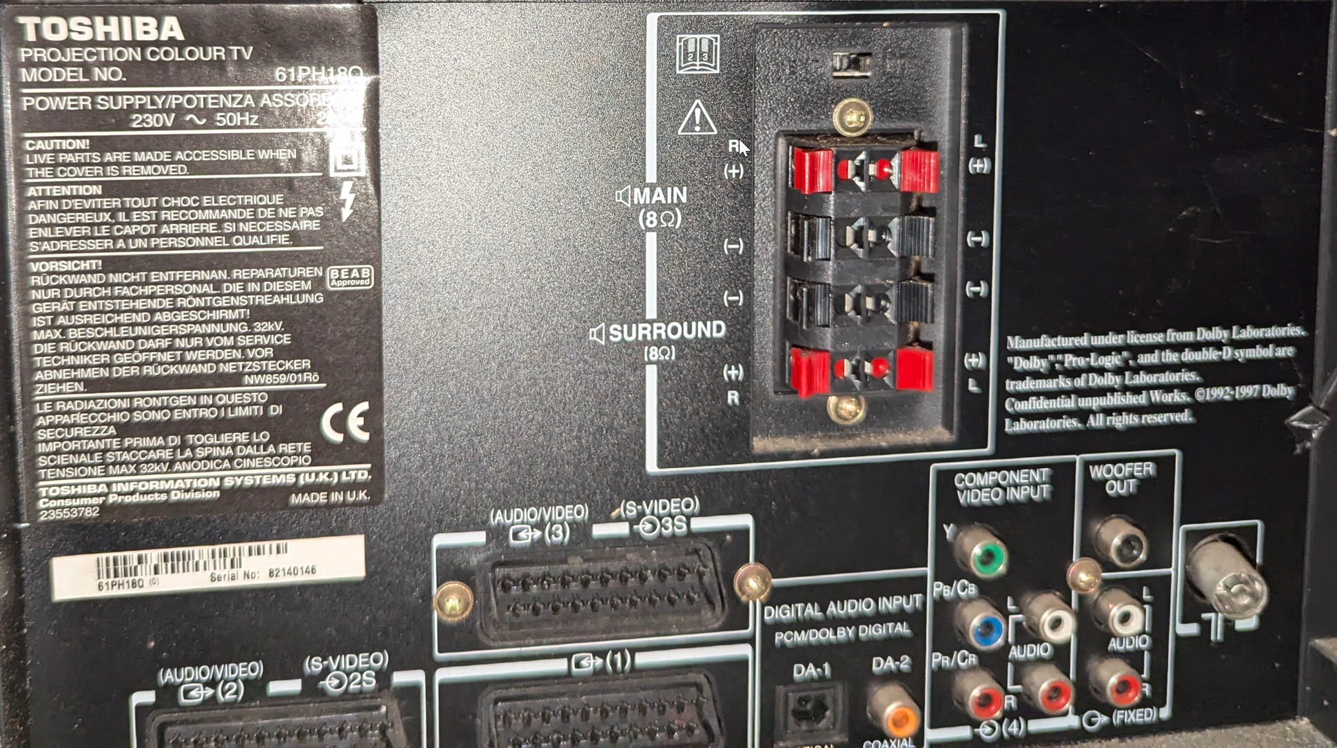

Folgende Anschlüsse sind am TV möglich:

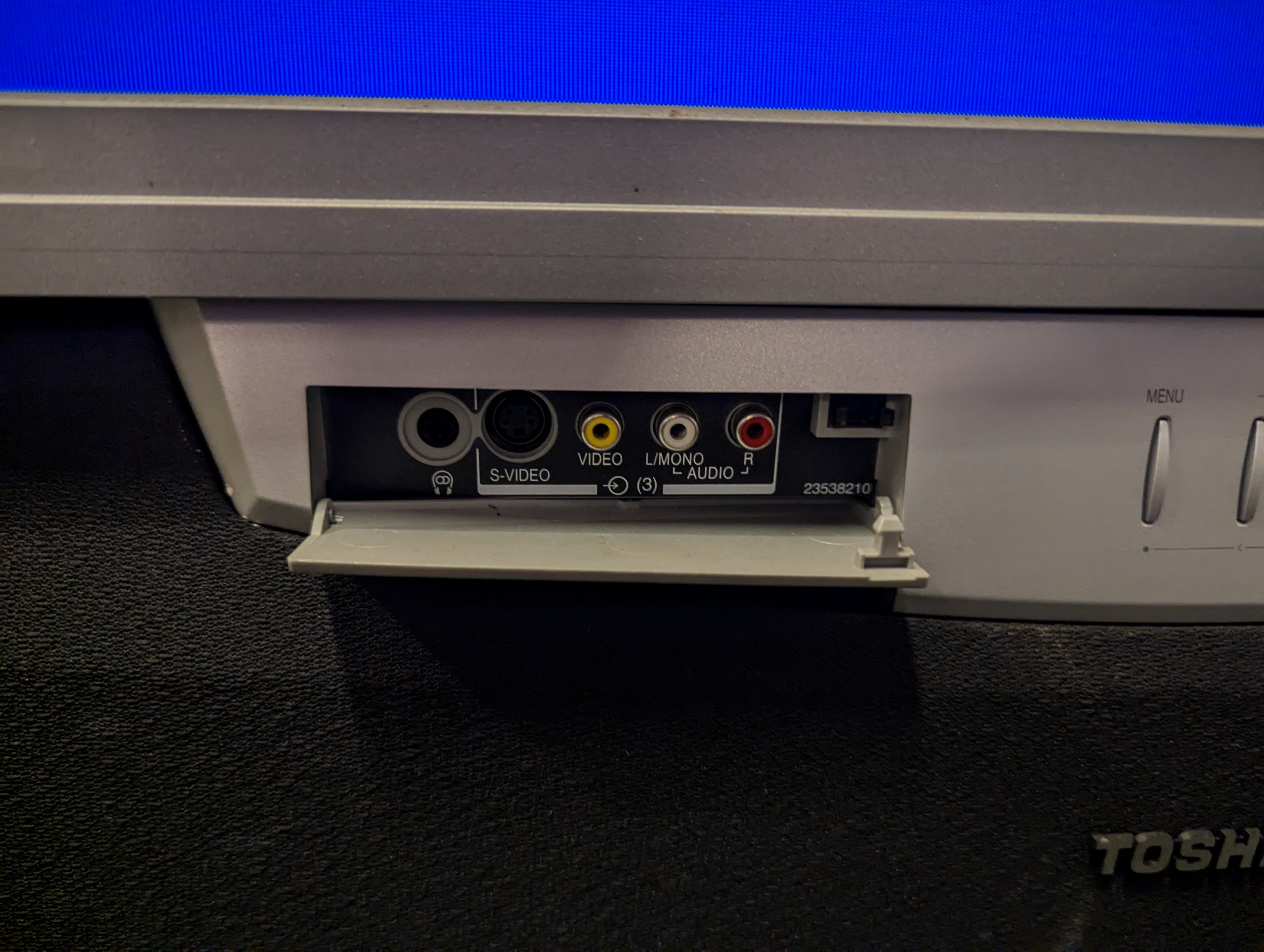

1. Anschluss: Vorne RCA (Gelb, Weiß, Rot) oder S Video (AM TV mit "3" markiert.)
2. Anschluss: Hinten links unten Scart Anschluss (Entweder Audio / Video 2 oder S Video 2S)
3. Anschluss: Scart Audio Video 3 oder S Video 3S
4. Anschluss: Component Video Input (Grün, Blau, Rot) (AM TV mit "4" markiert.)
5. Anschluss: Digital Audio Input Coaxial
6. Anschluss: Scart (AM TV mit "1" markiert.)

Beim 1. Anschluss RCA meine PS2 anschließen. Gelb auf Gelb und Cinch Stereo ganz normal angeschlossen.
Der Fernseher ist im Menü aber immer auf "2S" eingestellt gewesen. Ich habe leider keinen Weg gefunden, das umzustellen.
Danach habe ich hinten Component Video ausprobiert. Grün -> Gelb, Blau -> Weiß, Rot -> Rot. Hat leider auch nicht funktioniert.
Da am TV 2S vermutlich als Input ausgewählt ist, habe ich einen Scart zu RCA Adapter genommen und in den Scart Port links unten am 2. Bild eingesteckt (da wo 2S steht). Danach den RCA mit der PS2 verbunden. Leider auch kein Bild und kein Ton. (Ob der Scart auf RCA Adapter funktioniert, weiß ich nicht, die PS2 funktioniert sicher.)

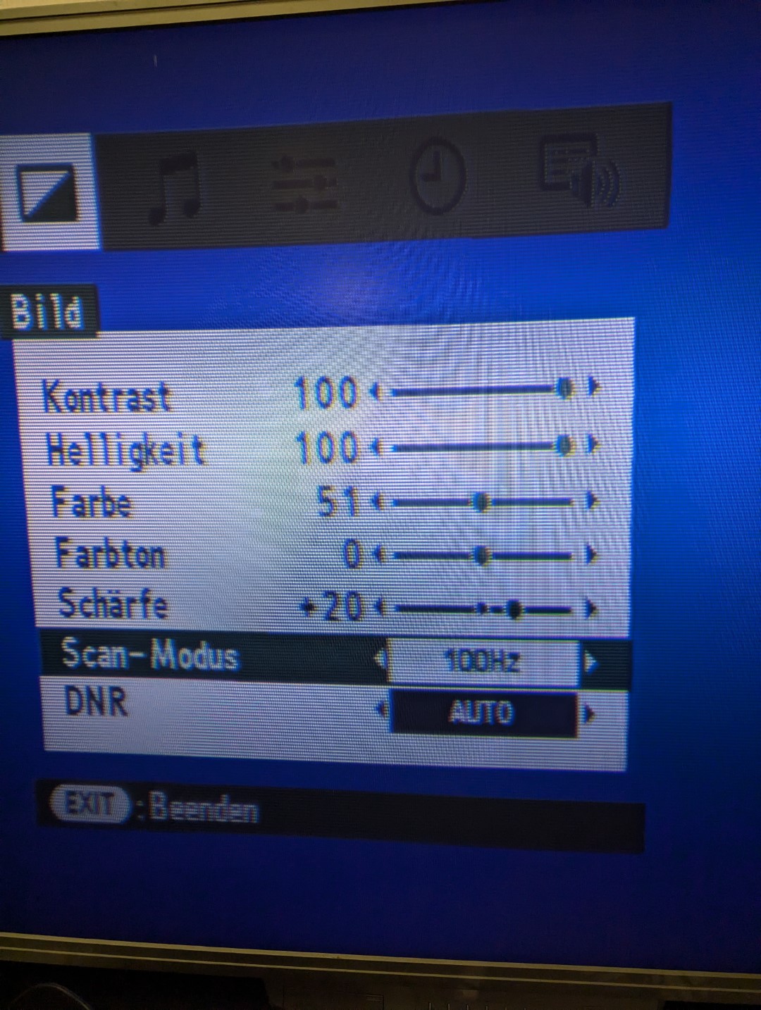

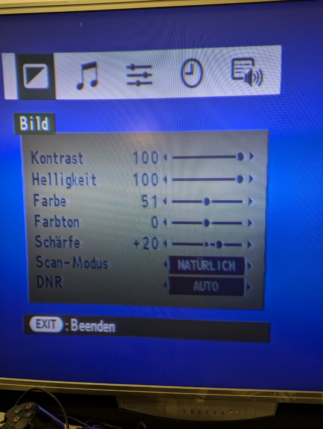

1. Menü:

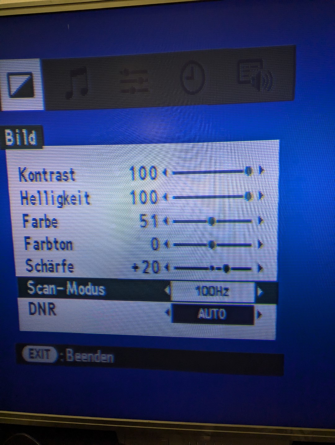

Scan Modus kann man hier entweder auf Natürlich oder auf 100hz stellen. 100hz steht auch vorne beim RCA Anschluss dabei, falls das was damit zu tun haben könnte.
DNR (Was auch immer das ist), kann man auf Auto oder Aus stellen.

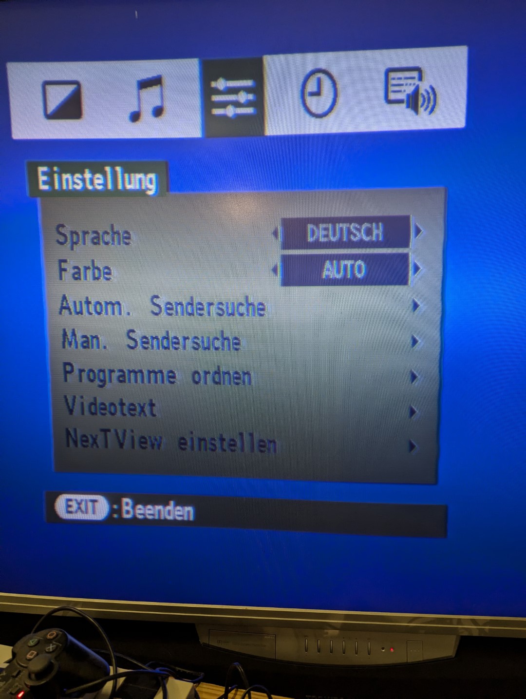

2. Menü:

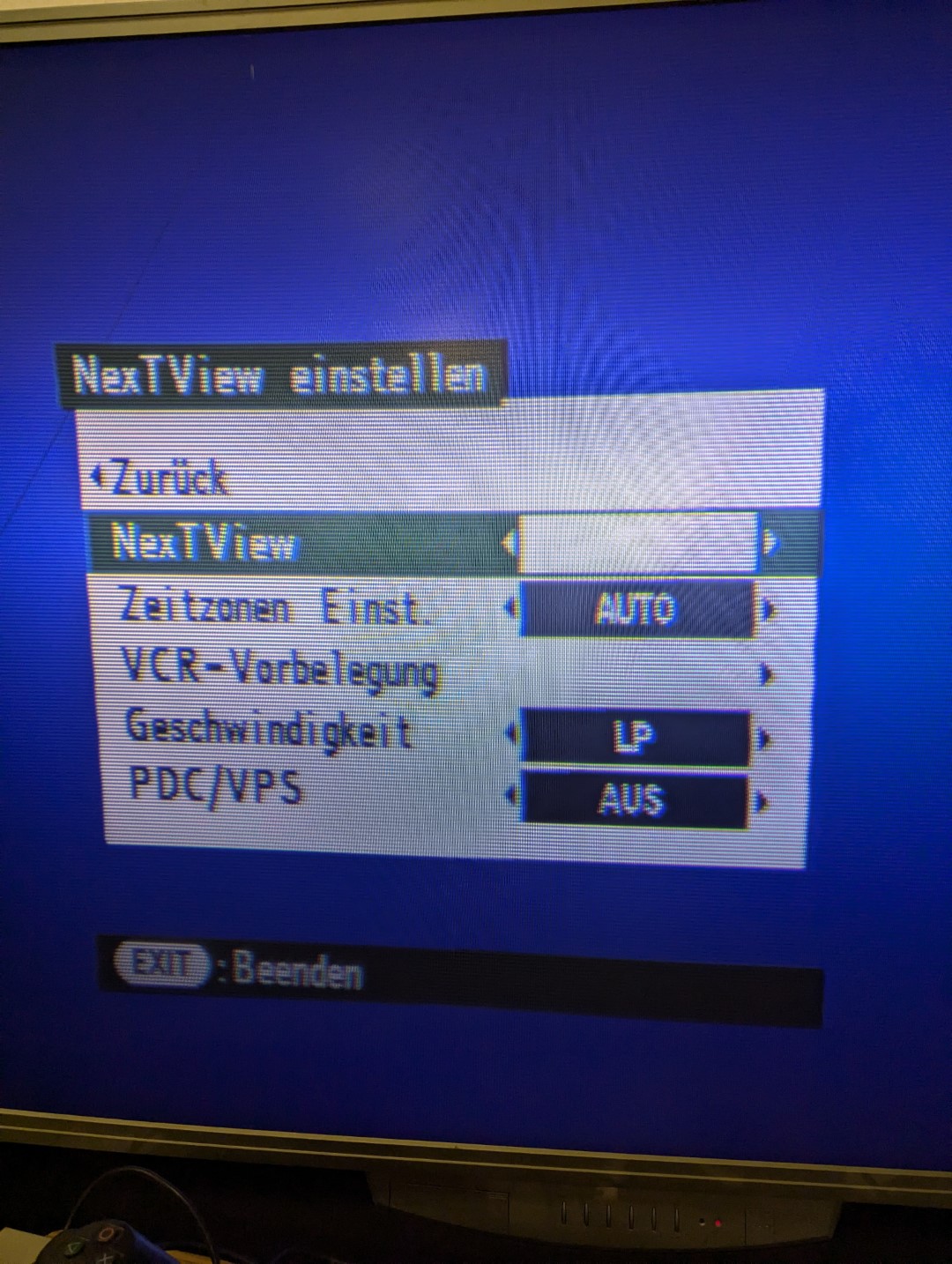

NextView Untermenü:

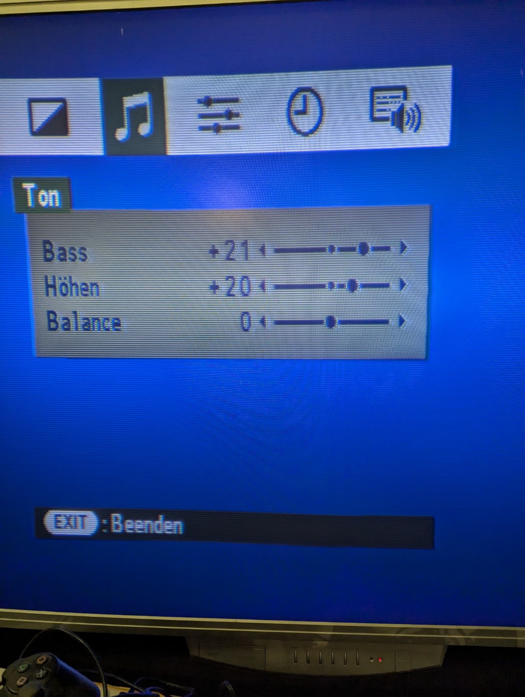

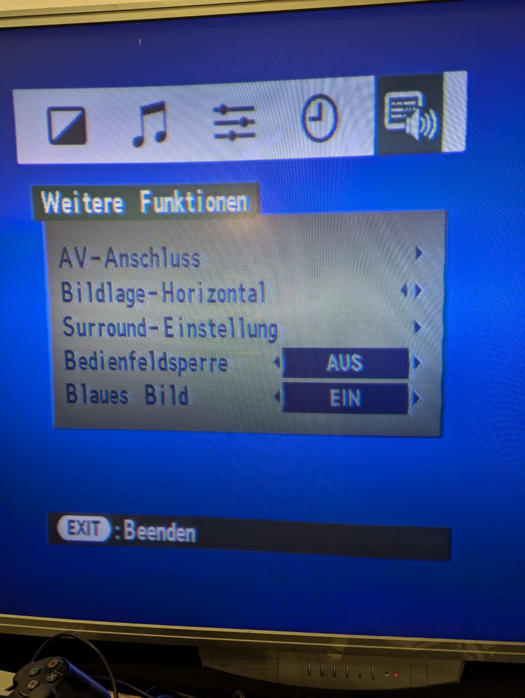

5. Menü:
Bei Surround Einstellungen gibt es einen Surround Test, da hört man die Lautsprecher.
Hier im 5. Menü bin ich auch in die Unterkategorien gegangen:

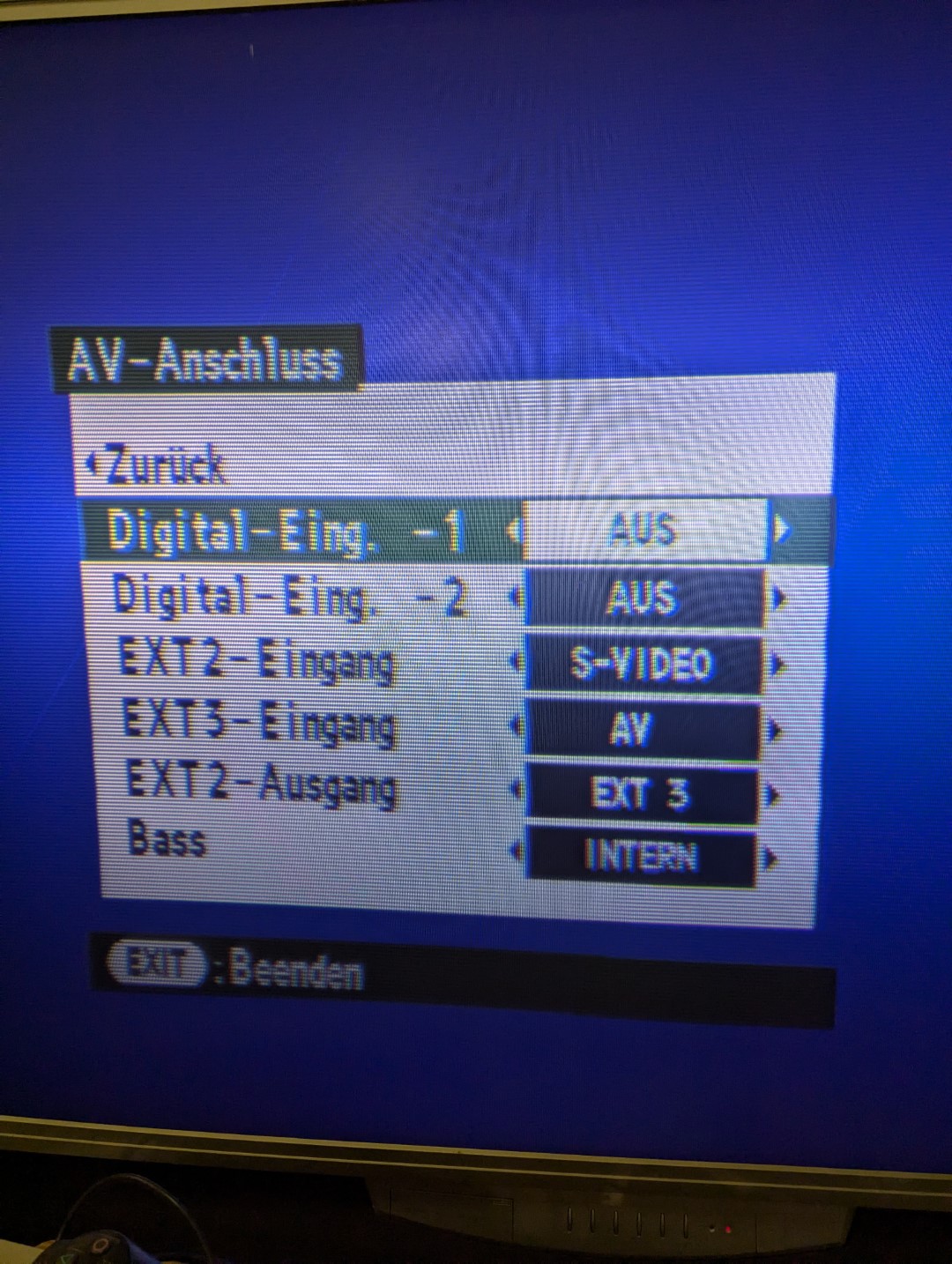

AV Anschluss Untermenü:
Digitaleingang -1: Entweder Aus, EXT 1, EXT 2, EXT 3, oder EXT4
Digital Eingang -2: Entweder Aus, EXT 1, EXT 2, EXT 3, oder EXT4
EXT 2 Eingang: Entweder AV oder SVIDEO
EXT 3 Eingang: Entweder AV oder SVIDEO
EXT 2 Ausgang: Entweder EXT 1, EXT 2, EXT 3, Montitor oder TV
Bass: Intern oder Extern.
Das sind alle meiner Meinung nach relevanten Einstellungen.

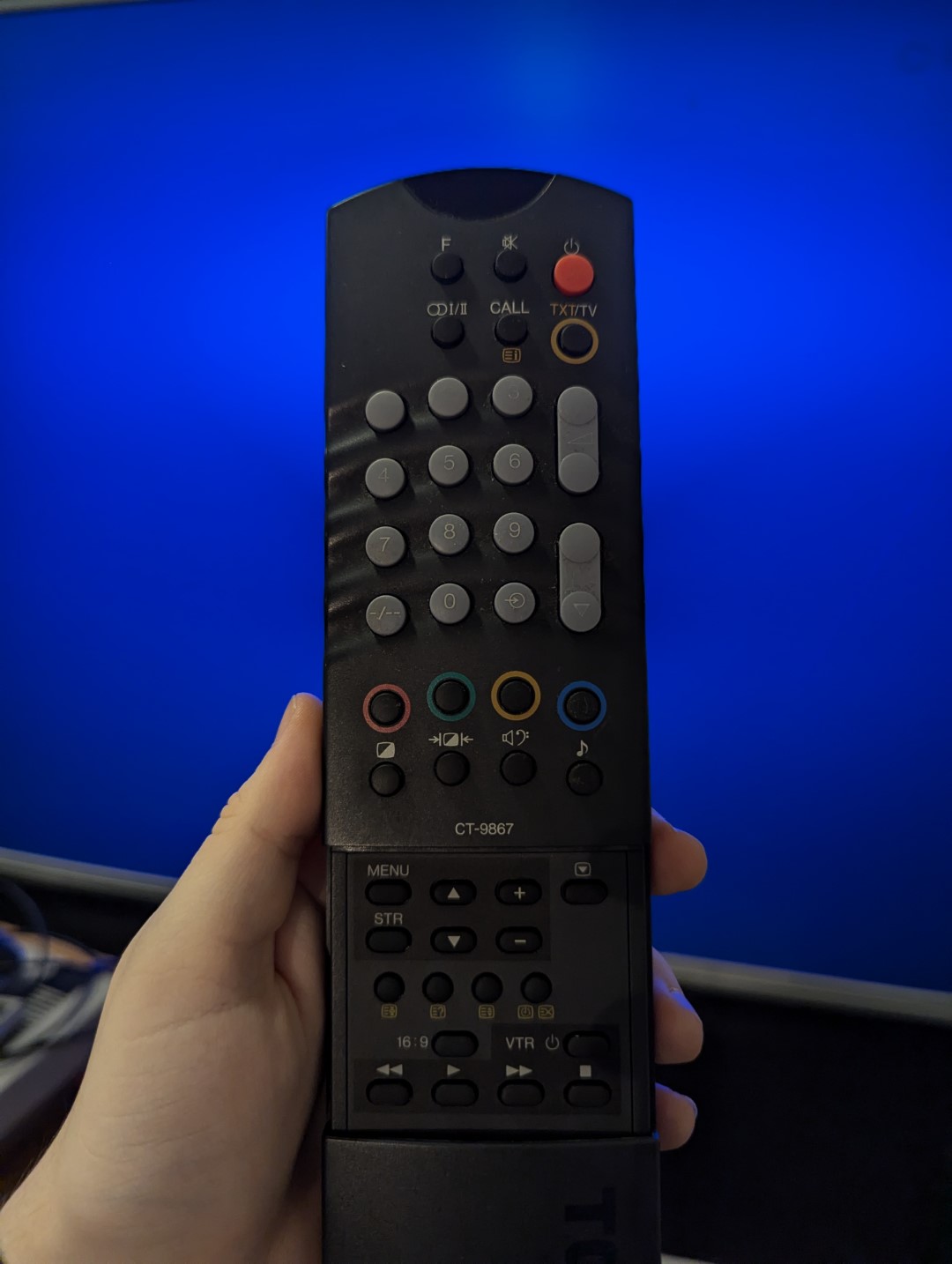

Nun Bilder von meiner Fernbedienung:

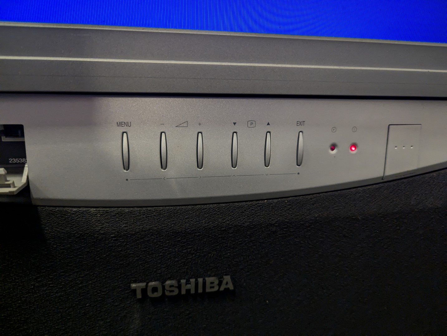

Tasten am TV:
Ich habe im Menü "AV Anschluss" so gut wie alles mal durchprobiert. Zuerst das, was mir logisch erscheint, dann aus Verzweiflung einfach alles. Ich habe nie ein Bild bekommen.
Scan Modus habe ich auf Natürlich und auf 100hz getestet mit dem RCA Anschluss vorne am TV, auch kein Bild.

rechts neben der null, das Symbol steht für Eingang wechsel, wenn der nicht geht, brauchst die original Fernbedienung wohl doch.

Du brauchst schlicht eine Fernbedienung mit der man die Eingänge wechseln kann. Am besten das Original.
Danke für die Tipps, ich glaube den Button hab ich schon probiert und da hat sich nichts getan. Ich werde es aber nochmal checken.
