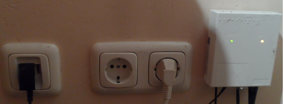

Aktuell befindet sich eine Fritz!Box 7490 im Obergeschoss und ist dort nicht nur direkt mit einem PC und Konsolen verbunden, sondern ist auch als WLAN-Router aktiv, dabei hängt die Box an einer solchen Telefondose:

Aktuell sieht die Situation in diesem Bereich so aus:
Momentan hängen die oben genannten Geräte an einer Eumex-Telefonanlage, die sich nicht im Bild befindet.

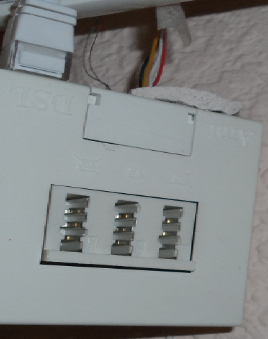

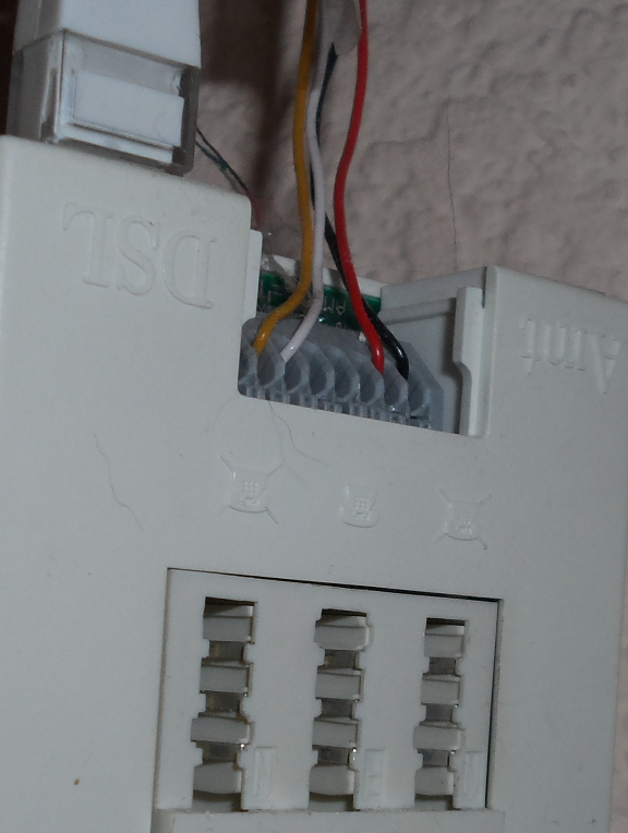

Es soll schon öfter gelungen sein, über ein 4-paariges Telefonkabel 100 Mbit/s druebergekriegt zu haben. Besser waere natürlich ein Ethernet-Kabel.
Mach doch bitte mal die obere Telefondose auf und sende ein Foto, worauf man die Kabelfarben sieht. Evtl. ist ja schon ein Ethernet-Kabel verlegt?

Ich habe die Telefondose nun nochmal fotografiert und hoffe, dass das weiterhilft?!

Das Bild von den Anschlüssen am Splitter nuetzt nicht viel, das "andere Ende" wäre wichtig, auch alle Drähte die nicht geklemmt sind.
Weitere Fotos kann ich aktuell leider nicht liefern.
