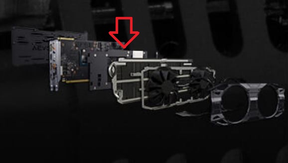

Du kanst entweder einen Morpheus nutzen oder einen Acceler Xtreme IV / III als Alternative. Leider hast du keine Base Plate auf deiner Karte und musst somit die ganzen VRM Kühlerchen auch mitmontieren was schon ein doofes Unterfangen ist. Alternativ könntest du dir auch für Round About 150€ bei EVGA einen hybrid Cooler kaufen, das ist ne Art AiO aber mit Luftkühler für die VRMs. Passt aufs Referenzdesign auch drauf.

branhalor schrieb:
Base Plate? Oder meinst Du Backplate?
ich meinte eine Base Plate, das hast du richtig gelesen.
Sowas hier:
branhalor schrieb:
Beim Morpheus II schreckt mich ein wenig ab, daß der keine unmittelbare VRAM-Kühlung hat...
Dafür hat er ja diese VRM Kühlerchen. Die fallen halt mit einer richtigen Karte auch weg, weil die "Base Plate" das übernimmt
