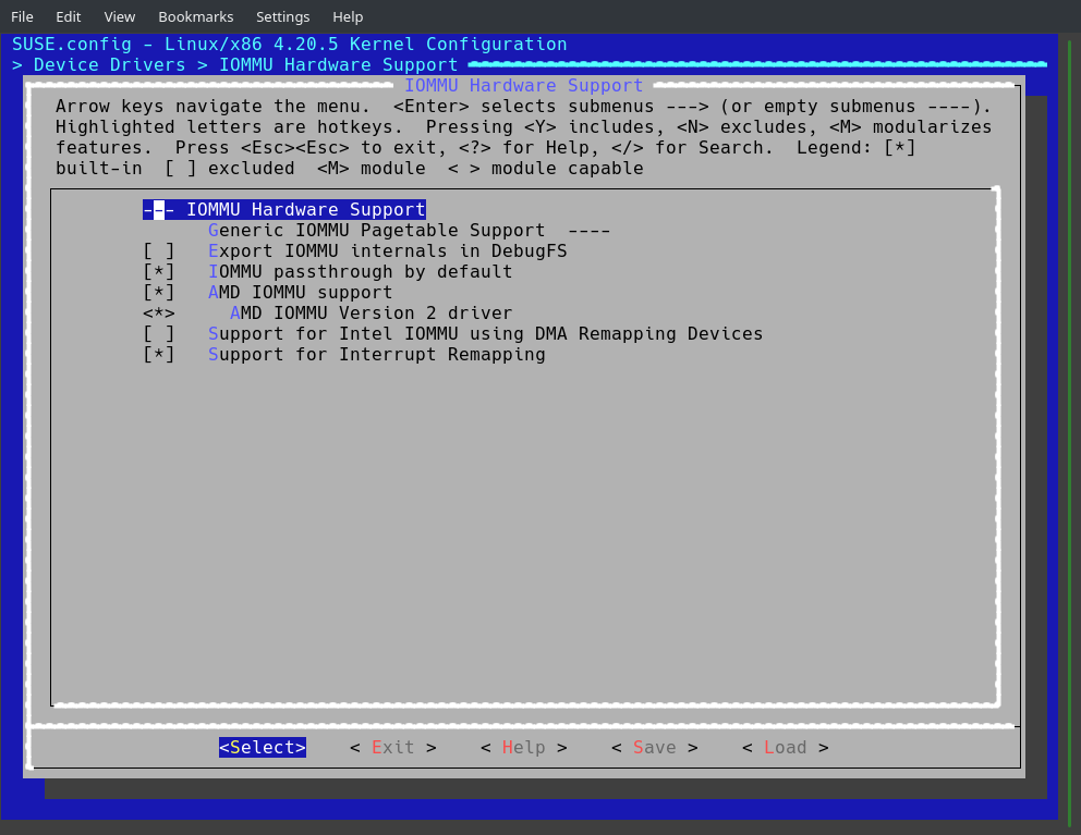

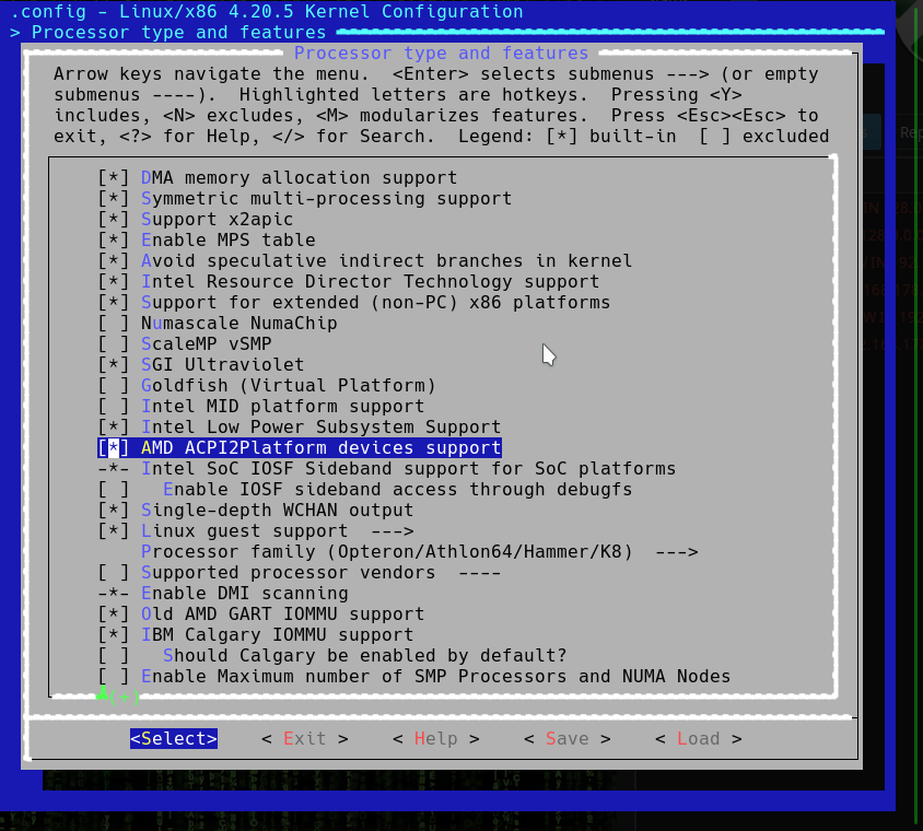

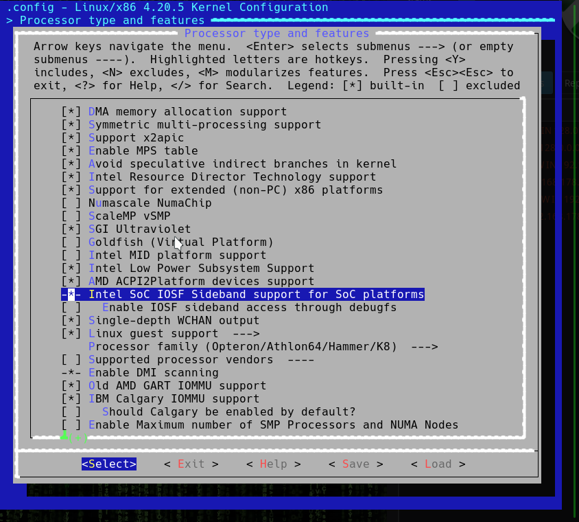

Habe das Problem isoliert.
Der AMD IOMMU Treiber, ist im Linux-Kernel der Ubuntu Distribution NICHT aktiviert. In der openSUSE Tumbleweed Distribution, ist der AMD IOMMU aktive. Mein Laptop braucht aber den AMD IOMMU Version 2 driver. Der läuft auch mit dem V.1 Treiber, aber manchmal will er nicht booten, bekomme das:
Da musste ich ihn ein/ausschalten bis er bootete. Meisten hat er normal gebootet, nur selten wollte er nicht.
Jetzt habe ich den AMD IOMMU Version 2 driver aktivier.
Device Drivers ---> IOMMU Hardware Support
Seit ich diesen Treiber in der Linux-Kernel-Konfiguration aktivier habe (und natürlich den Intel Treiber rausgeschmissen), habe ich keine Fehler mehr bekommen und der Laptop läuft ohne Probleme.
Code:
make menuconfig
