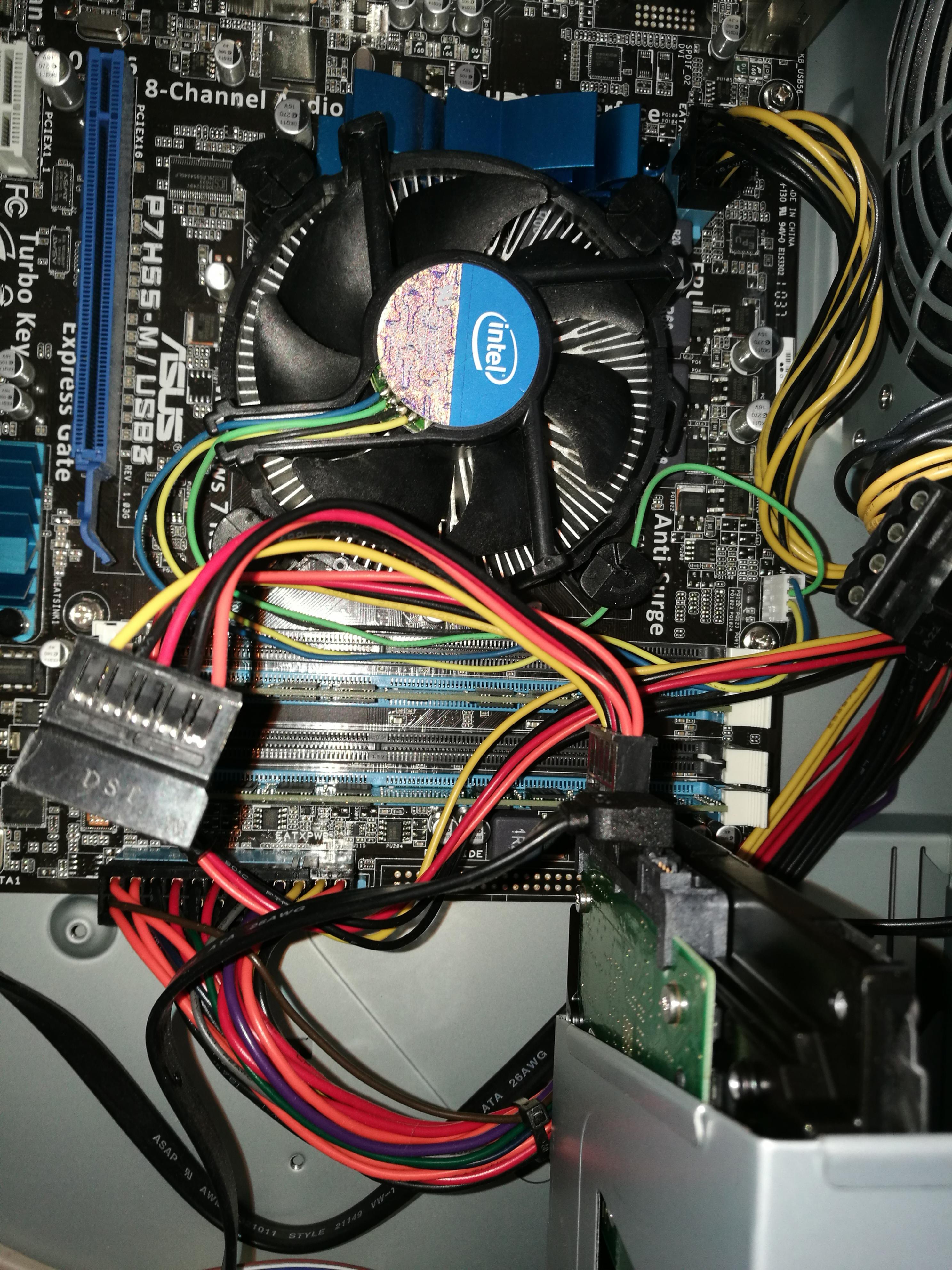

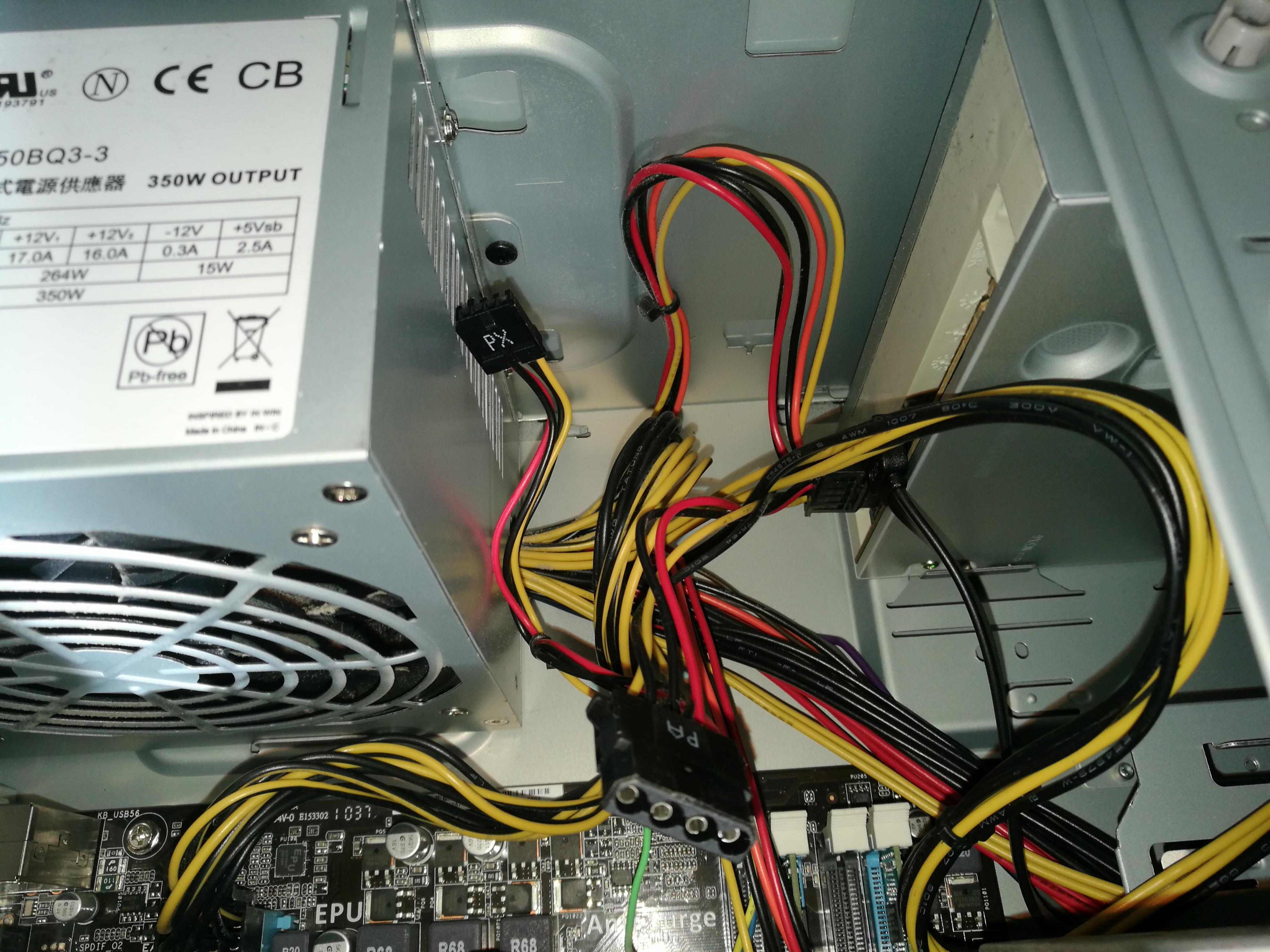

Und noch eine Frage: In meinem PC sind div. lose Kabel die keinen passenden Anschluss haben. Ist das normal?

Oh Mann, so viele Informationen, wie soll man da helfen.
Nenn uns mal genau alle Hardware, die verbaut ist!
Woher sollen wir wissen, welche Kabel da vorhanden sind, könnten z.B. Stromkabel vom
Netzteil sein, die bei dir nicht benötigt werden. Am Besten mal Bilder machen zwecks
Identifizierung der Kabel.

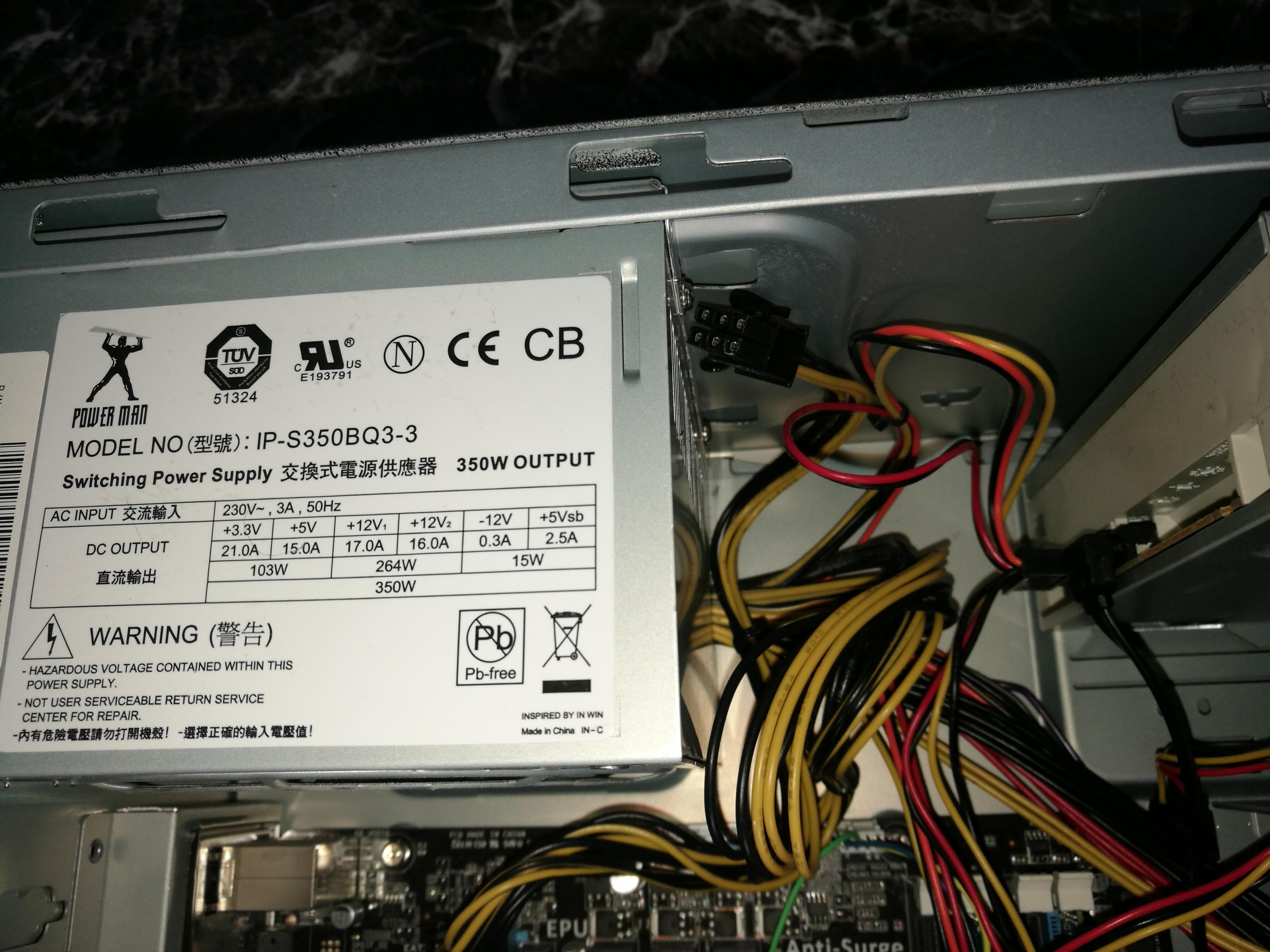

-vorhanden ist ein Pc mit Asus P7H55-M Motherboard, einem Netztteil der Marke Powerman mit 350W, einem Samsung DVD

Ich habe noch die Fotos mit den losen Anschlüssen angehängt. Wenn ich das Richtig verstanden habe sorgt die CPU für die FPS, da erreiche ich bei WOT gerade mal 20 FPS. Allerdings mit Onboard Grafik.

Ok, besten Dank! Das bedeutet also ein neues System aufbauen. Bin mir nur noch nicht schlüssig ob es der AMD Ryzen 5 wird. Was wäre denn die Alternative von Intel?
