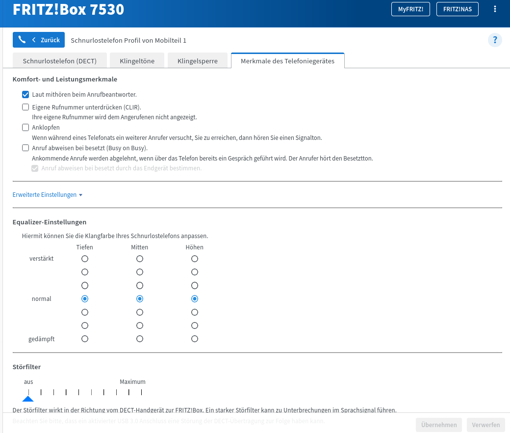

Edit: Störfilter habe ich auf aus gesetzt.
Andere Einstellungen habe ich auch schon durchprobiert.

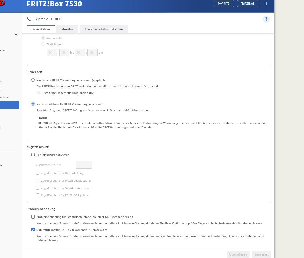

Kannst du die erweiterte Sicherheit / Verschlüsselung deaktivieren?
Generell sind solche fremden DECT Mobilteile eher schlecht kompaibel, da kein DECT Cat-iq 2.0
@arvan
Hilft leider auch nicht. :(
Keinerlei Fehlermeldungen.

Heute funktioniert es nun doch. :)
Ich habe das Sinus mobil Fon resetet und einma die Batterien rausgenommen.
Dann habe ich in der FritzBox in den Einstellungen für eigene Rufnummern (von 1und1)
die Option Weitere Einstellungen zur Verbindung: Verschlüsselte Telefonie aktivieren gesetzt, war zuvor auf aus. Ob es daran lag, wer weiß ...
