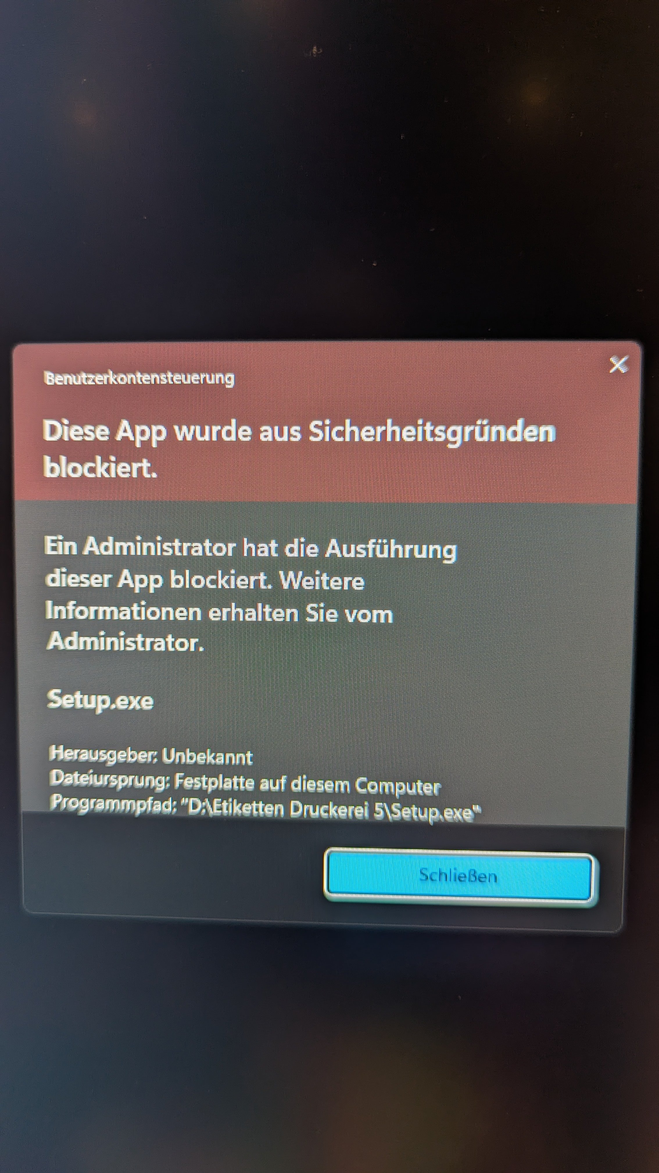

Wenn ich die Setup.exe anklicke, bekomme ich nur den Hinweis, dass ein Admin die Installation unterdrückt.
Habe hier auch keine -mach doch einfach weiter- Möglichkeit, nur Schließen geht.

Das habe ich natürlich gleich als Erstes schon probiert, bekomme da die gleiche Meldung. Auch den Kompatibilitätsmodus habe ich schon versucht, mit Windows 7 + Adminrechten ect..

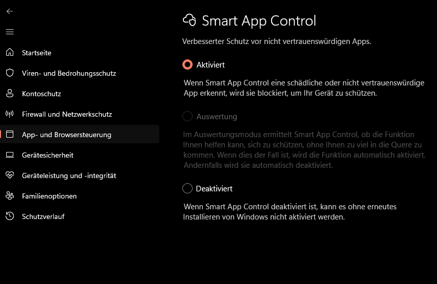

Und hat es so funktioniert?
Welches WIndows bzw. welchen Update Stand?
Checkmal, muss dann auf deaktiviert sein.
Aktuellstes Windows 11, 25H2

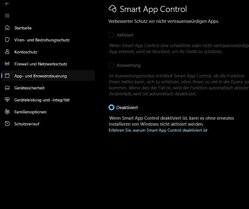

Kann man nicht das Programm, das Setup einfach von dem Check ausnehmen? geht ja nur um so nen Automatischen check.
sh. schrieb:
Könnte ein Lösungsansatz sein.
Vielen Dank für den Link! Das war es, im RegEditor musst die BK Steuerung deaktiviert werden!
Jetzt kann ich das Programm installieren und es läuft auch!
