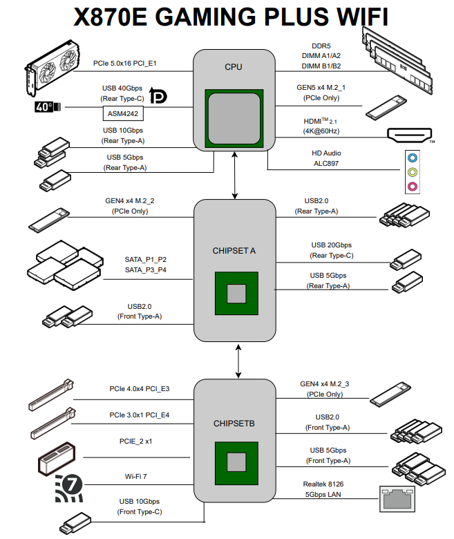

Ich habe mit zu Black Friday ein MSI X870E GAMING PLUS WIFI gekauft. Dies hat 3 Steckplätze, aber ich finde nichts, ob ich alle 3 nutzen kann ohne irgendwo anders Verluste zu erleiden. Die Quest 3 nutze ich per USB, daher finde ich bei x870e Boards USB 4 nice, um sicher zu sein, dass die Geschwinidkeit passt. Mein altes B550 Board hatte per USB immer wieder mal "dropdowns".
Kann ich das Board für 3 M2 SSDs einwandfrei nutzen oder gibts es ein (preislich/technisch) passenderes?

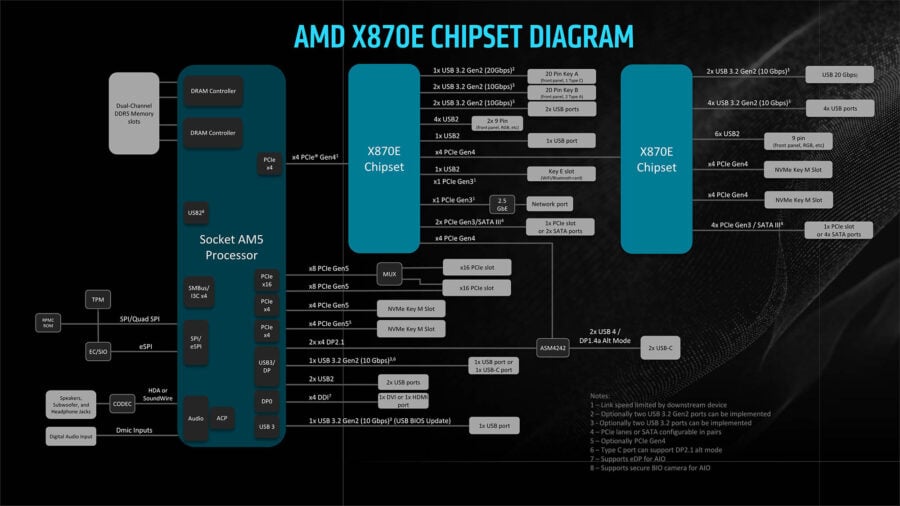

Danke dem e im Chipsatz hast du praktisch 2 Chipsätze drauf und mehr Lanes zur Verfügung. Die kannst alle 3 M2 Slots belegen ohne sharing. Eine M2 PCIe Karte würde aber nur mit Gen3 laufen wenn ich das Diagramm von AMD richtig deute
Reaktionen: steirerblut
Ok, danke. Gen3 reicht ja bei älteren Spielen

Es ist doch ganz einfach und steht auch im Handbuch.
Die 1. M.2 hängt mit PCIe 5.0 x4 direkt an der CPU.
Die 2. M.2 hängt mit PCIe 4.0 x4 an Chipsatz A.
Die 3. M.2 hängt mit PCIe 4.0 x4 an Chipsatz B.
Eine 4. M.2 kannst du über PCI_E3 mit PCIe 4.0 x4 an Chipsatz A anschließen, dazu brauchst du einen günstigen Adapater: https://www.ebay.de/itm/406115104440
Natürlich teilt sich alles was an den beiden Chipsätzen hängt, die Bandbreite von PCIe 4.0 x4 zur CPU.
Reaktionen: conf_t, cyberpirate und Wo bin ich hier
