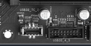

wenn ich nicht total behämmert bin, sehe ich bei dem AsRock B650E Steel Legend WiFi folgendes:
1x USB 19-Pin Pfostenstecker (nahe Board Stromversorgung)
1x USB -C (nahe Board Stromversorgung
1x USB 19 Pin Pfostenstecker (nahe Power LED, etc. Stecker)
https://geizhals.de/asrock-b650e-steel-legend-wifi-a2824282.html
