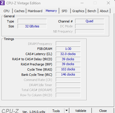

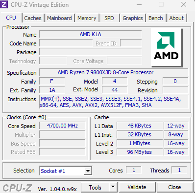

  • CPU-Z:
- CPU wird korrekt als Ryzen 7 9800X3D erkannt
- RAM-Timings: 32-39-39-102
- „Quad Channel“-Anzeige bekannt durch DDR5-Subchannels

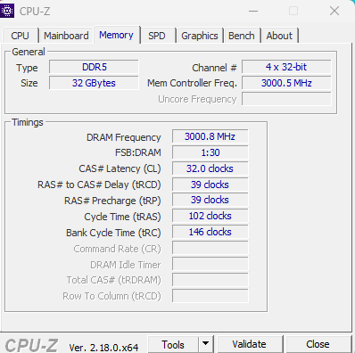

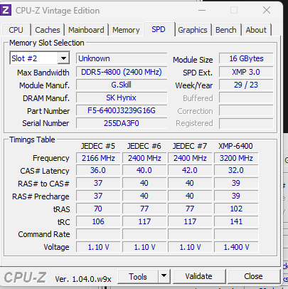

1. Lade neueres CPUZ runter, 2.18
dann sehen wir unter Memory die Taktfrequenz
Reaktionen: KEV24in_Janßen

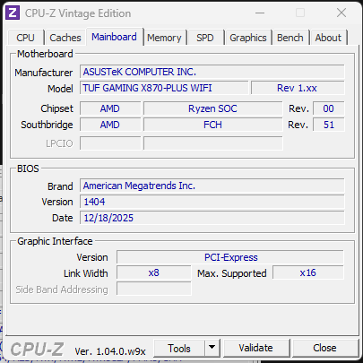

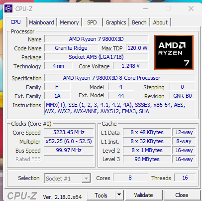

Danke für den Hinweis. Hier sind aktuelle Screens von CPU-Z.

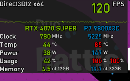

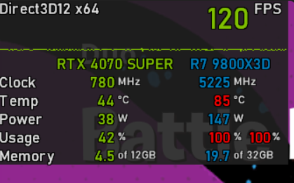

Was ich jetzt auch direkt Bemerkt habe aber normal sein soll in Fortnite z.b. das öffnen knallt alle Lüfter auf 100% und 100% CPU Last, ich schätze mal um schnell alles zu laden, beruhigt sich aber wieder sobald Ich in einer Runde bin, ist das ein normales Szenario? Ich bedanke Mich im voraus.
CPU-Z Screens:
RTSS Screen unter Start/Spiel / Start Runde (Fortnite)
Kannst Du exakt so lassen. Alles was Du jetzt noch optimieren würdest, sind Nuancen.
Reaktionen: Whizhy

habs mit meinem 7800er, 2x48GB + Arctic 420mm verglichen....
--) passt!
Reaktionen: Whizhy

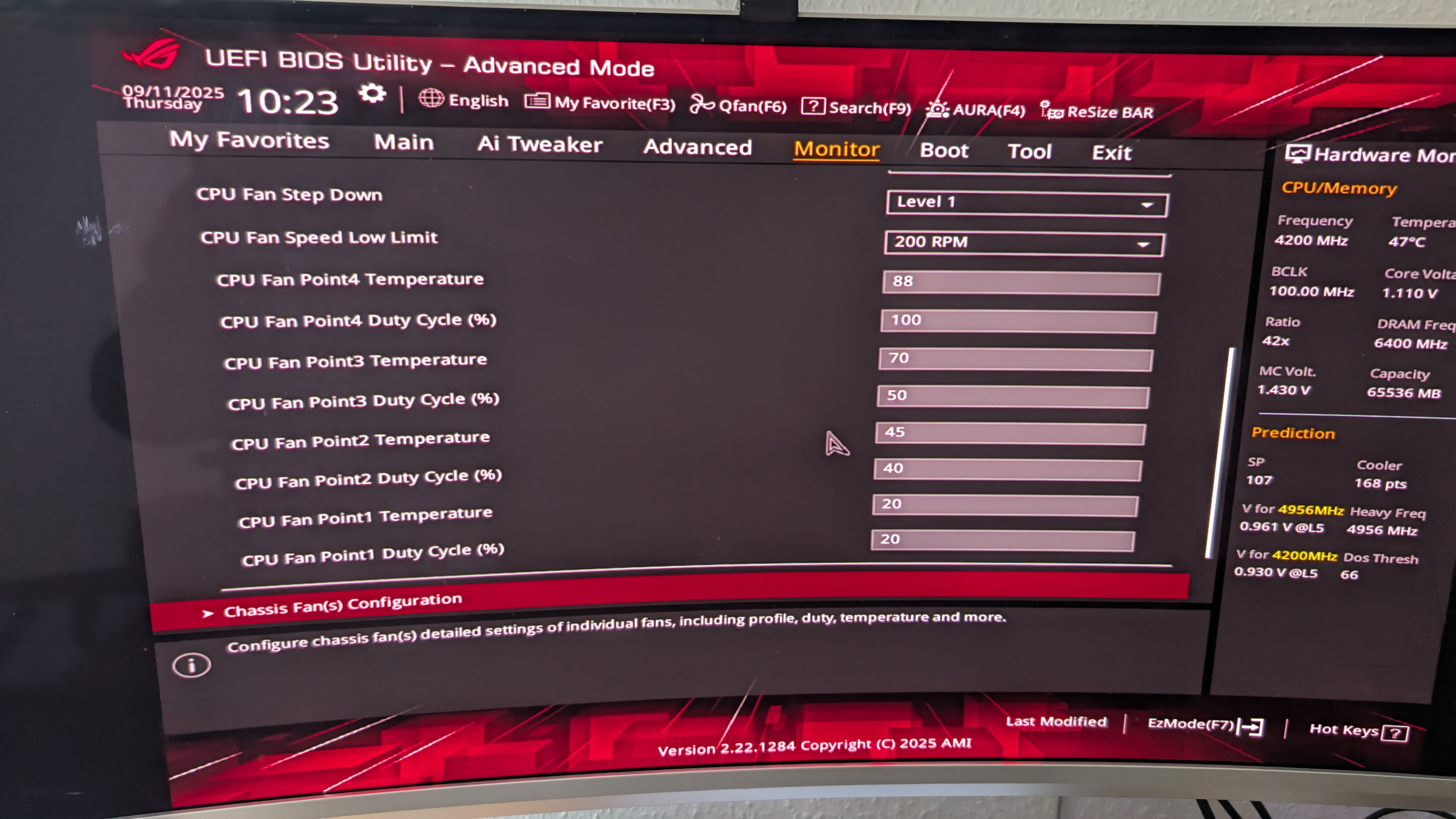

hast Lüfterkurve gemacht?
Wo hast welche Lüfter angeschlossen?
Ich habe 3x140mm der AiO übers Bios eine einfache Kurve gemacht, auch Asus Mobo.
Gehäuse Lüfter auch eine für alle 5 zusammen, passt so gut.
Welche Lüfter sind denn eigentlich "laut" ? AiO, Gehäuse, Grafik...
Reaktionen: Whizhy
Ist definitiv die CPU Lüftung bzw Lüfter von der Wasserpumpe die auf 100% drehen. Kurve hab ich noch nicht gemacht
Hab jetzt mal testweise einfach auf leise gestellt
Viele Games compilen erstmal Shader. Da ballert der CPU Lüfter erstmal hoch, weil die CPU Last schlagartig auf 100% springen kann.
Einige Games wiederholen das irgendwie kurz bei jedem Start.
Trägheit der Lüfterkurve einstellen für die CPU falls möglich.
LG
Reaktionen: Whizhy

ich habe auch eine AIO in Betrieb und habe die Lüfter im Bios angepasst. CPU FAN Step up and down kann man auf 1 oder 2 stellen, dann reagieren sie nicht immer auf jede kurzfristige Temperaturveränderung direkt.
Zudem habe ich die Lüfter ein wenig angepasst. Musst Du schauen, welcher FAN bei Dir wo angeschlossen ist. Die Pumpe muss natürlich auf 100% bleiben.
Reaktionen: Whizhy
Ich hab alle Gehäuse Lüfter auf 50% gesetzt damit die bei gleicher Geschwindigkeit bleiben egal welche TEMPs erreicht werden. Die CPU auf "Leise" und eben wie du gesagt hast die Stufen 2/3 eingestellt. Bisher ist das ganz gut und die Temps sind sehr gut. Nur wenn man kurz in ein Spiel ladet / Ladebildschirm ist oder PC startet dann drehen die Lüfter eben auf 100% und CPU Temp ist etwa bei 70-85 Grad bis halt die Shader etc. geladen sind danach alles ruhig.
