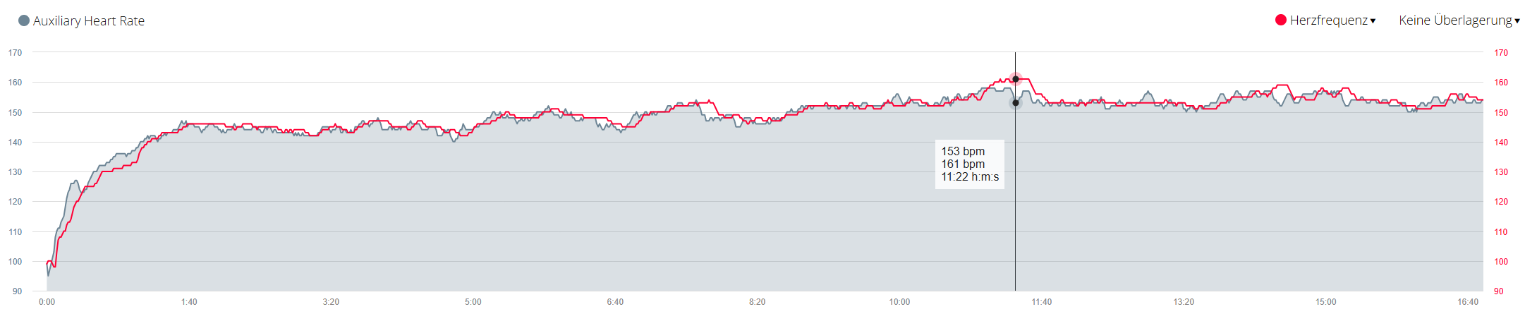

Die X Achse dürfte die Zeit der sportlichen Aktivität sein und keine Uhrzeit. :D

PhilosKTO schrieb:
Was hast du an dem Tag eigentlich gemacht? Du bist ja praktisch nie unter 140 bpm!
Bei den typischen Smartwatch-Usern scheint ne Zeitleiste sich immer auf den ganzen Tag zu beziehen 😜
Das war n kurzer 16Min Speedrun ;)
