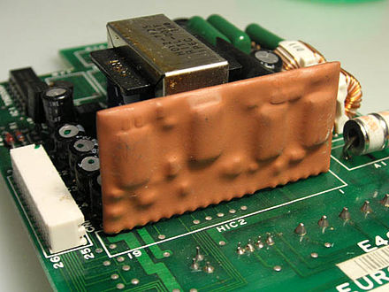

Was bei sowas meistens vergessen wird ist das die meist älteren Besitzer der Wohnung/Hardware hohe Frequenzen schon deutlich schlechter wahrnehmen als Kinder und viele (die meisten/alle?) Haustiere. Teils kann das ziemlich laut sein und die Katze/der Hund teilt nicht immer deutlich genug mit was auf einmal stört. Obwohl das ziemlich auf die Gesundheit schlagen kann durch den Dauerstress.
Gilt genauso für Netzteile, Lautspecher oder alte Röhrenfernseher.
Da sollte es meiner Meinung nach mehr Aufmerksamkeit dafür geben, im Idealfall mit einer vorgeschriebenen Prüfung für technische Geräte für den Hausgebrauch auf akkustische Verträglichkeit. Dann sparen die Hersteller vielleicht auch nicht mehr den halben Cent Vergussmasse ein um die Spulen stillzulegen.

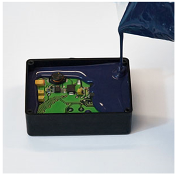

Das ist ein Spulenfipen. Elektrische Bauteile die von Strom durchflossen werden geraten durch den Stromfluß in "Schwingung" und je mehr Strom durch sie fliest ändert sich diese Schwingung und kann ein Pfeifen Produzieren. Schwangt dabei die Spannung dann ändert sich parallel dazu die Tonlage. Das gleiche wie hier auf CB schon bei Grafikkarten festgestellt wurde bei sehr hohen FPS!
Die Hersteller können dem nur auf 2 Arten entgegen wirken, entweder sie verwenden ÜBERDIEMENSIONIETRTE = in der Größe und Preis teure Elektronikbauteile die unterfordert sind von den benötigten Spannungen oder sie ändern die Spannung (sofern möglich) so das die hörbare Schwingung aufhört. Das Problem ist nur bei sehr kleinen Geräten wie diesen Steckdosen bzw. Stecker Netzteilen hat der Hersteller wenig Spielraum oder aber er muss daraus Elektroschrott machen indem er die Elektronik Bauteile mit einem Harz ausgießen/umgießen lässt was die Schwingungen verhindert bzw. deutlich minimiert. Dadurch kann man defekte Bauteile aber kaum noch austauschen!
Ketzerische Frage, aber wer tauscht in einer Steckdose elektronische Bauteile?
Bei aller Liebe zur Selbstreparatur erscheint mir das doch wirklich etwas sehr speziell. Zumal man die Bauteile ja auch einzeln fixieren kann, anstatt gleich die ganze Platine zu vergießen.

Mir ging es dabei ums Prinzip der Reparierbarkeit. Weil wenn du nun von Laptops, Smarphones ect. ausgehst die auch klein sind und der Optik wegen so klein/flach wie möglich sein sollen muss das Zeug größtenteils verklebt werden damit man es flacher bauen kann oder es erfordert Spezial Lösungen die dann aber Kunde 0815 nicht bezahlen will weil hey das andere ist doch günstiger (aber eben auch verklebt).
Nun denkst du vielleicht wen interessiert bei einer Steckdose die Größe? Nun alle die neben der Steckdose ein Möbelteil wie Tische Schränke ect. stehend haben die man aufgrund ihrer Größe eben nicht verschieben kann. Es spielt halt plötzlich doch eine Rolle ob dieser aktive Schalter von Amazon ein Zentimeter breiter/höher ist je nachdem wie rum die Anschlüsse in der Wand-Dose sind. Sprich ob der Stecker waagerecht oder Senkrecht eingesteckt werden muss.
Ich denke Amazon wird die Schalt-Spannungen zugunsten der Stabilität durch das vorletzte Firmware Update erhöht haben. Das hat nun dieses Fiepen erzeugt und Amazon hat nun zurück gerudert mit dem letzten Firmware Update. Trotzdem berichten hier Leute das diese Schalter von Amazon nach 2 Jahren anfangen zu Fiepen (auch Elektronische Bauteile altern nun mal...). Also WAS soll Amazon nun tun bei der nächsten Generation? Gehäuse aufgrund stärkerer Bauteile größer bauen und sich den Zorn der Kunden = weniger Verkäufe auf sich ziehen oder sollen sie die Bauteile innen verkleben und dann kommt die "Recht auf Reparierbarkeit" Fraktion und wird Amazon vorwerfen damit künstlich den Verkauf anzukurbeln indem nicht repariert sondern neu gekauft werden muss weil alles verklebt ist?
Wie gesagt ich hab zuvor nun die Ursache und die möglichen Lösungen mit ihren Vor/Nachteilen genannt. Das Fazit dazu muss jeder für sich ziehen...
