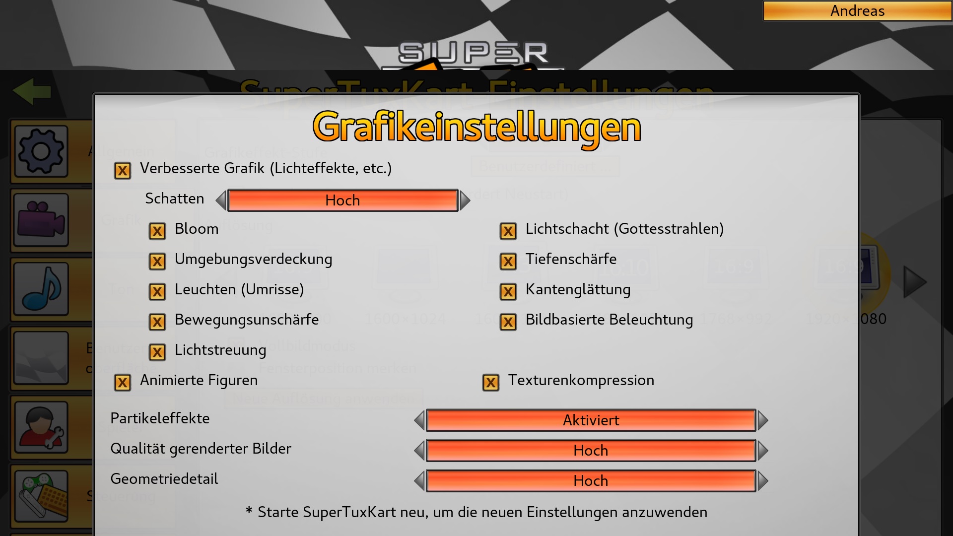

In welcher Auflösung und welcher Qualitätseinstellung soll das Spiel laufen?
Ich habe es mir installiert, um zu schauen, was man alles einstellen kann.
Das Grafikmenü bietet doch schon einige Einstellungsmöglichkeiten.
