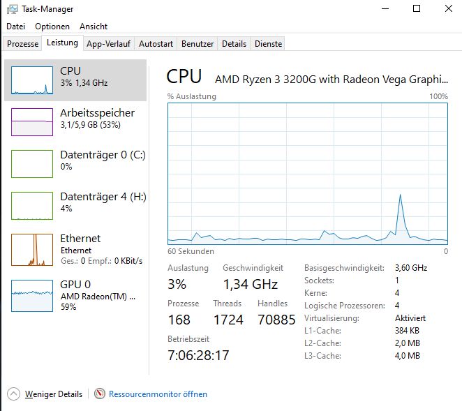

Schau mal im Taskmanager wie die Belastung sich verteilt bei CPU und GPU
@onetwoxx: Gute Idee, habe es getest und erhalte diese Auslastung
Hmm… Die GPU ist etwa zu 60% Ausgelastet und die CPU langweilt sich. Der Arbeitsspeicher ist zu ca. 55% Ausgelastet ?
Auf dem PC Bildschirm läuft es ohne Ruckeln ! Liegt es evtl. am HDMI 1.3 (oder so ?), laut den Daten vom Task-Manager sollte es eigentlich bei diesen Werten auch auf dem Samsung Fernseher nicht ruckeln ?
Etwas komisch ? Hat jemand Plan ?
