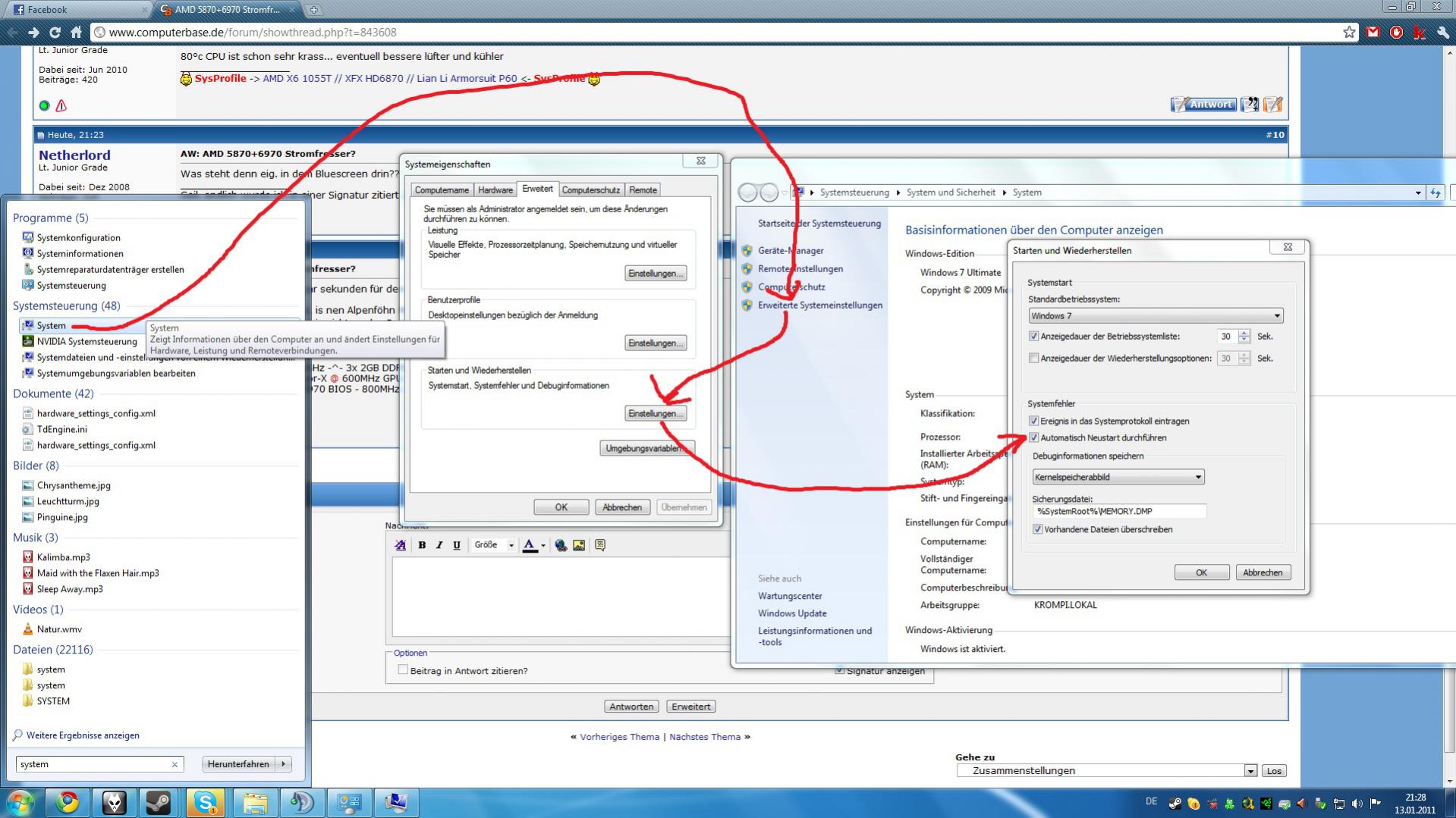

In den Systemeigenschaften unter Starten und Wiederherstellen das Häckchen bei "automatisch neustart durchführen" wegmachen.
vll. überhitzt ja auch ne andere Komponente wie Chipsatz etc. Ich denk eher, dass es ma zusammenspiel der beiden Karten liegt, dass der Rechner abschmiert! Evtl. würde auch ne Neuinstallation helfen!
In meinem Anhang siehst du wie das automatische neustarten ausgestellt wird.
Einfach den Haken da rausnehmen.
Bei mir ist er noch drin.
