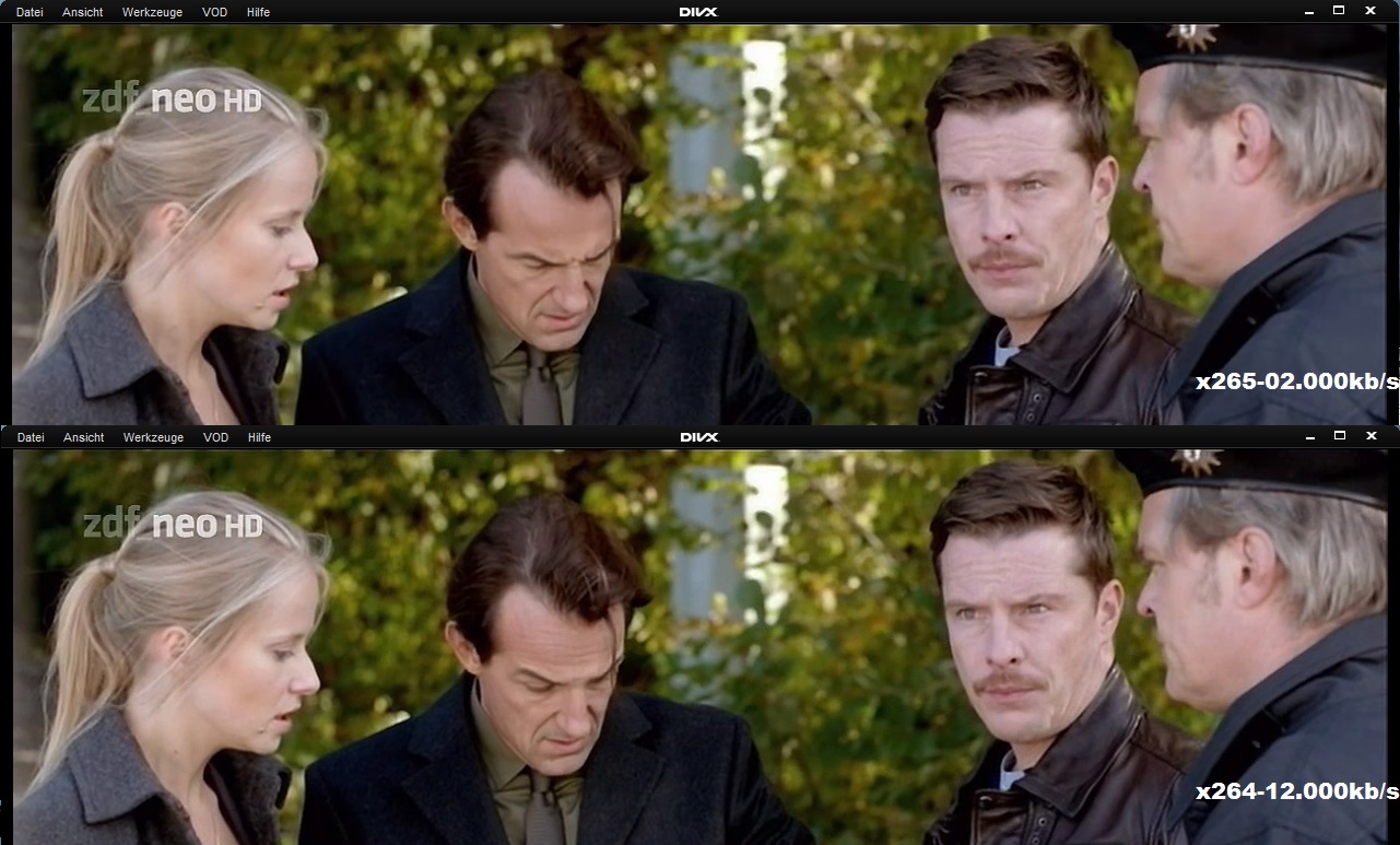

Du vermischt aber auch Video Rendering mit Liveüberwachung bei Bearbeiten des Materials.
Biete cyberlink auch schon HEVC/H.265 encoder ? bin da sehr von angetan.
(das im obern bild die Stirnfalten fehlen liegt daran das es zwei verschieden bilder sind, das bild davor)

Ja, ich nutze beides...
Und nein, Power director 10 ultra unterstützt H. 264, aber gut....

Das Bild ist sehr einsrucksvoll.
Der codec wird wohl der neue Standard werden.
Bestimmt wird in NERO 13 oder 14, oder im kommenden cyberlink 12 die Verwendung moeglich sein...
Vielleicht kommt auch ein Update fuer die bestehenden Versionen?
Ich denke eher nicht...
Also wieder neu investeren...
