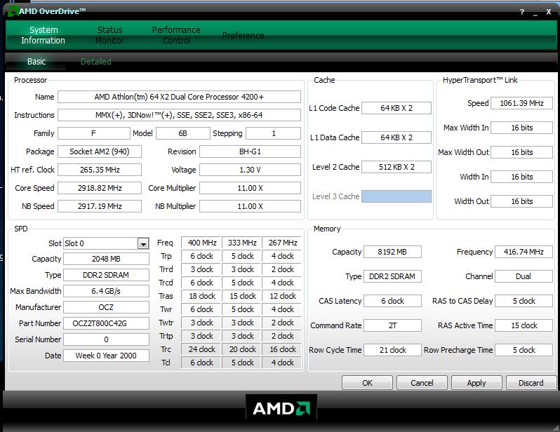

GA-MA790FX-DS5
Das Board hab ich auch und derzeit nen AMD-X2-4200drin.
Der Prozessor läuft derzeit auf 2,9Ghz sogar unter 64bit Vista, siehe Bild.
Keine Neustartprobleme soweit..........hängt eventuell mit deinem Prozessor zusammen, gibt vieleicht ein Kompatibilitätsproblem.
