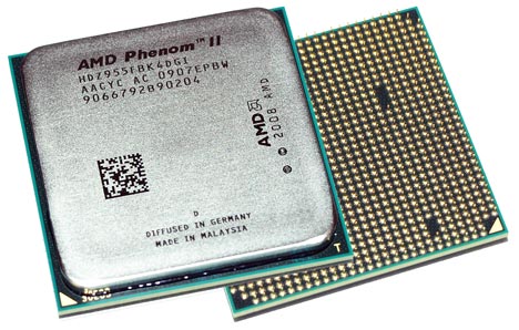

Ich habe auch den Verdacht das die Verbindung Kühler zur CPU nicht optimal ist oder sogar schon die Verbindung von den CPU-Kernen zu diesem Blech was schon auf der CPU vom Hersteller ist schlecht ist.

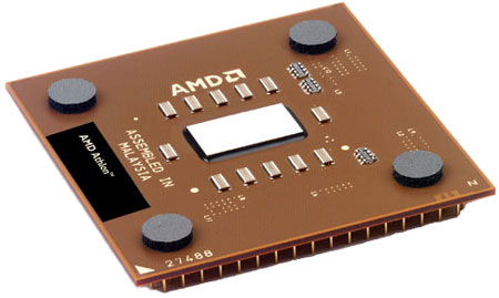

Nunja, früher hatten die CPUs ja keine Blechoberfläche, da hat man die Paste direkt auf den "Chip" gestrichen.

Er meint den Heatspreader.

naja früher ist gut, das war ja noch zu athlon xp zeiten, und zu dieser zeit hatten alle intel cpus schon "blechoberflächen"
