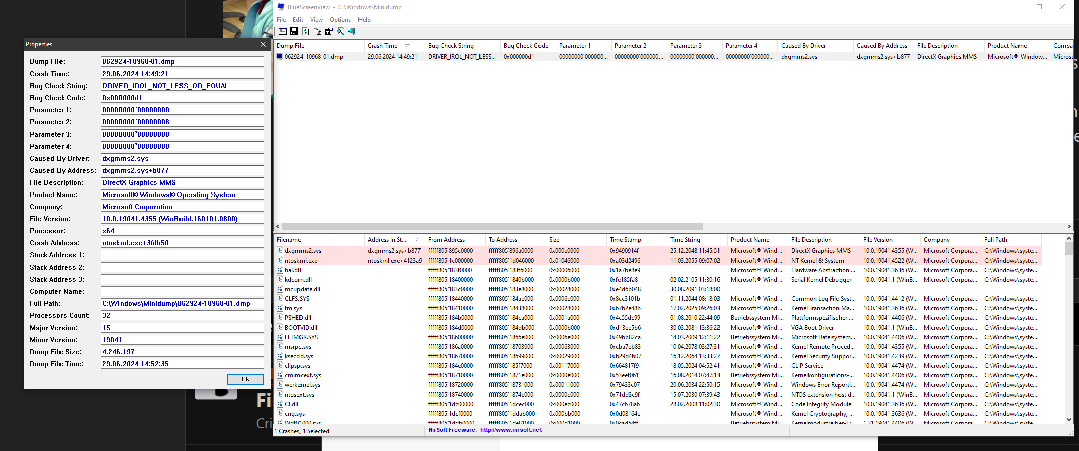

Der 24.6.1 hat Probleme des Todes, bei mit gabs durch den Treiber nen BSOD, was ich so nicht kannte, Auch gabs keine reaktion mehr auf den Resetknopf, musste die Kiste hart abwürgen und neustarten ansonsten hatte der keine Probleme was den verbrauch angeht.

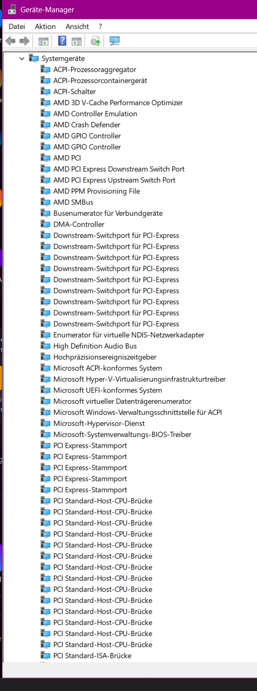

Ok, JETZT .. wenn du das AMDCleanTool nutzt und dann im Abgesicherten Modus bist, um den alten Adrenalin zu deinstallieren, DANN lösche bzw. deinstalliere genau diesen "PCI Bus" Treiber auch. Danach einen Neustart und den 24.6.1 installieren.
EDIT: worauf ich hinaus will, dieser Treiber sollte gar nicht installiert sein
Hmm. Den zu entfernen hat mir erstmal alle devices gekillt (incl. der Tastatur :D). Der wird auch wieder installiert, wenn man 24.5.1 neu installiert. Sicher, dass der da nicht hingehört?
Reaktionen: NMA, Tanzmusikus und Mysterion
@pannooney hmm, ich kenne das Problem was du und @Mysterion habt, nur in Verbindung mit diesem besagten Treiber .. ich bin auch wer, der einmal im Monat sein System komplett neu installiert und zZ habe ich diesen Treiber bei mir nicht und keine Probleme

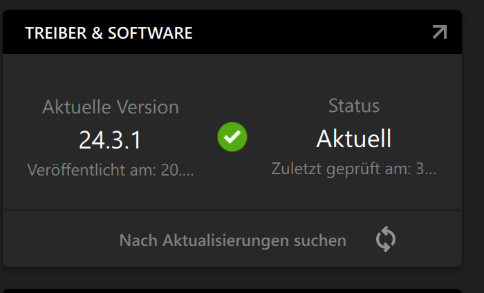

Behandelt AMD beim 24.6.1 die Polaris (i.m.F. RX570) anders?

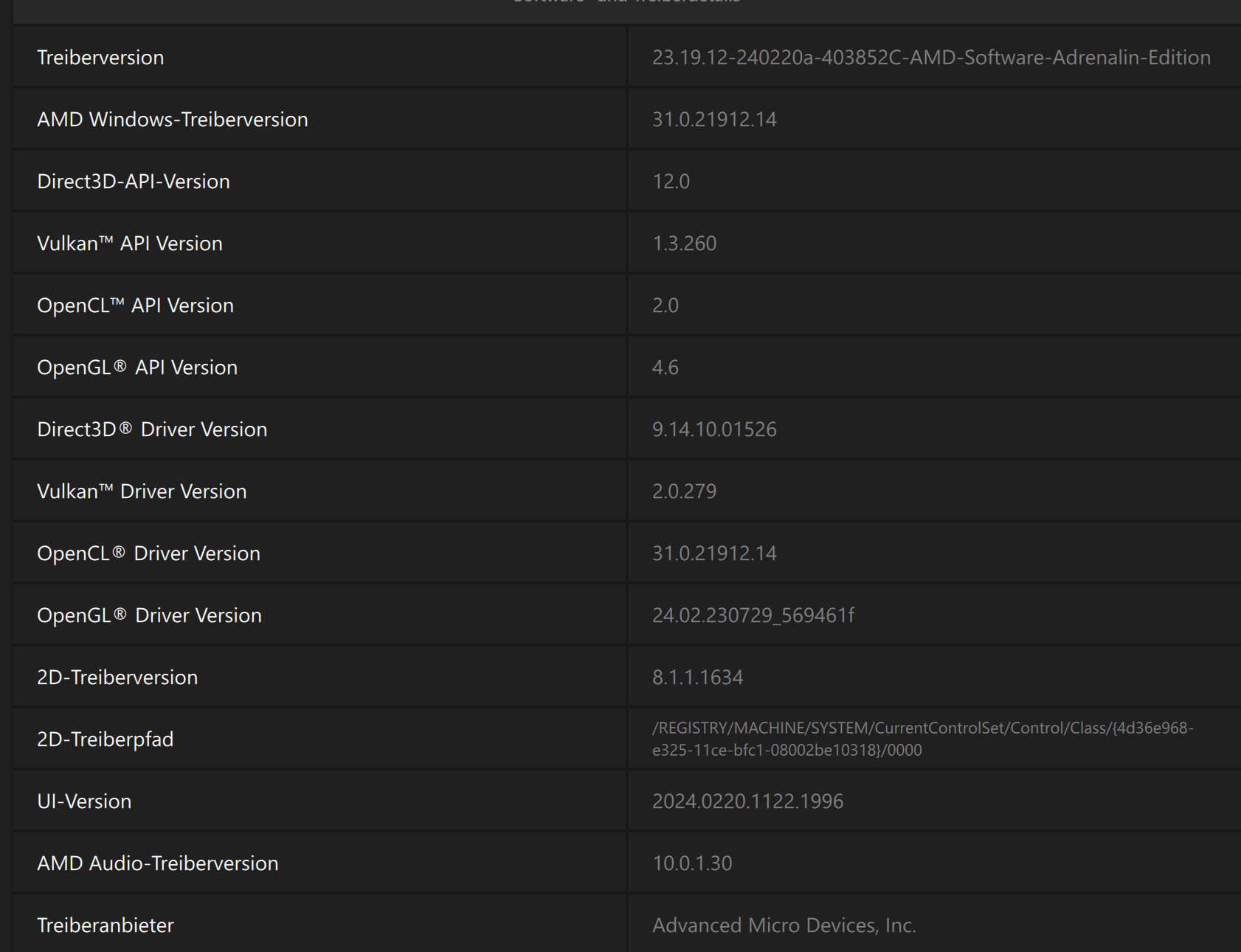

Habe das („combined“) Paket mit 1,3 GB runtergeladen. Jedoch nach Installation wird mir immer wieder als installierte Version "nur" der 24.3.1 angezeigt. Installation selbst läuft problemlos durch.
Windows 24H2 (26100.1000)
Windows-Update Treiber sind in der gpedit.msc ausgeschaltet
DDU hab ich schon mehrmals verwendet (im abgesicherten Modus) am Ende passiert das o.g.
Bei meiner 7700 XT (auf nen anderen PC) wird dagegen die 24.6.1. wie erwartet installiert (und auch angezeigt).

@theLittleCandy ok, hätte ja sein können das er auf älteren Win11 versionen fehler erzeugt.
@Paul Mazdak der 24.3.1 ist der letzte treiber für deine rx570. der combi treiber ist dafür da wenn du eine rdna und eine polaris gleichzeitig verwendest. z.b. igpu vega+ rdna1 oder Igpu rdna2+Polaris oder Dgpu Polaris+rdna
Warum sollte der "Pci Bus"-Treiber nicht vorhanden sein?
Weißt Du denn wofür dieser Treiber gedacht ist?
Hast Du den neuesten AMD Chipsatztreiber installiert?
Was aber nicht den Umkehrschluss bedeuten muss: "Pci Bus" Treiber vorhanden & Probleme vorhanden".
Gibt es Bestätigungen bzw. Nachweise für deine Theorie?
Welche Hardware benutzt Du? Kann sein, dass andere Systeme anders darauf reagieren.

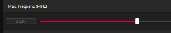

Habe auch neuerdings (mit Installation des aktuellen Treibers) mit Abstürzen zu kämpfen.
Scheinbar hat sich die maximale Frequenz meiner Grafikkarte durch den Treiber erhöht, und diesen Takt kann sie nicht stabil halten?
(Regler auf 100%)
spezifiziert laut Geizhals mit:
Takt Boost2169-2475MHz (Standard-Profil), 2254-2565MHz (OC-Profil)
Übertaktung+135MHz Boost (OC-Profil), +45MHz Boost (Standard-Profil), +130MHz Game (OC-Profil), +45MHz Game (Standard-Profil)
(in einem früher gespeicherten Profil waren es auch 2560 MHz maximaler Takt...)
