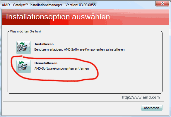

Warum deinstallieren, selbst bei SSD muss du sie installiert haben, weil neuere SSD den sog. Garbage Collection besitzen und dies ist mittlerweile ca. 99% genausogut wie TRIM.
Dennoch, deinstallieren geht über das Installationsprogramm, also die gleiche Datei starten, die zum Installieren der AHCI Treiber geführt hat. Dann deinstallieren auswählen(siehe Anlage).
