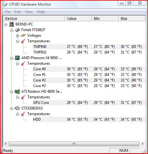

CPUID Hardware Monitor gibt an:
CPU Temp: 85°C (ändert sich aber auch nicht!)
Hier mal ein bild
http://s2.imgimg.de/uploads/cpuidhwm9016dc75jpg.jpg
Jetzt sind die Temperaturen vertauscht irgendwie Core 0 wird jetzt heißer wie Core 1 :freak:
Ich kann leider bei dem Problem selbst nicht wirklich helfen, weil ich nicht wüsste woran es liegen würde. Aber dann muss irgendwas falsch sein.
Ich habe zufällig auch den CPU. Meine Temperaturen sind um die 42°C bei Betrieb.
Der zweite Kern ist manchmal um die 2-3 Grad kälter, aber nicht mehr.
Sag mal die nvidia 3pro ist das die onboard GPU?
Da hätte diese 85°C obwohl du doch die ex GPU nutzt?
Auch derr große Unterschied zwische core 1+2 ist sehr seltsam. Bei mir sind alle gleich.
Wie sieht denn deine Gehäusebelüftung aus? Die GPU (wenn du grade im Idle bist erscheint mir auch hoch. Im Vergleich zu meiner. Und ich habe gerade 2 Stunden gespielt.
Mal sehen ob mir alternative Ausleseprogramme noch einfallen. Werde auch mal suchen.
