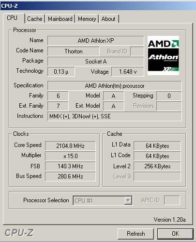

Hallo!
Hab auch mal CPUZ angeschmissen und er hat mir die Werte angegeben, die ihr in dem Bild sehen könnt.
Kann mir dazu jemand mal was sagen?
z.B. Wieso hab meiner 100Mhz mehr als der Thoughbred?! bzw. was hat Stepping 0 zu bedeuten? Ist das nen Fehler?
Was ist der Unterschied zwischen Tbred und Thorton?
Thx
[EDIT]
Sorry, mir ist da nen kleines Malör mit dem Bild passiert, jetzt ist es das richtige...
[/EDIT]
