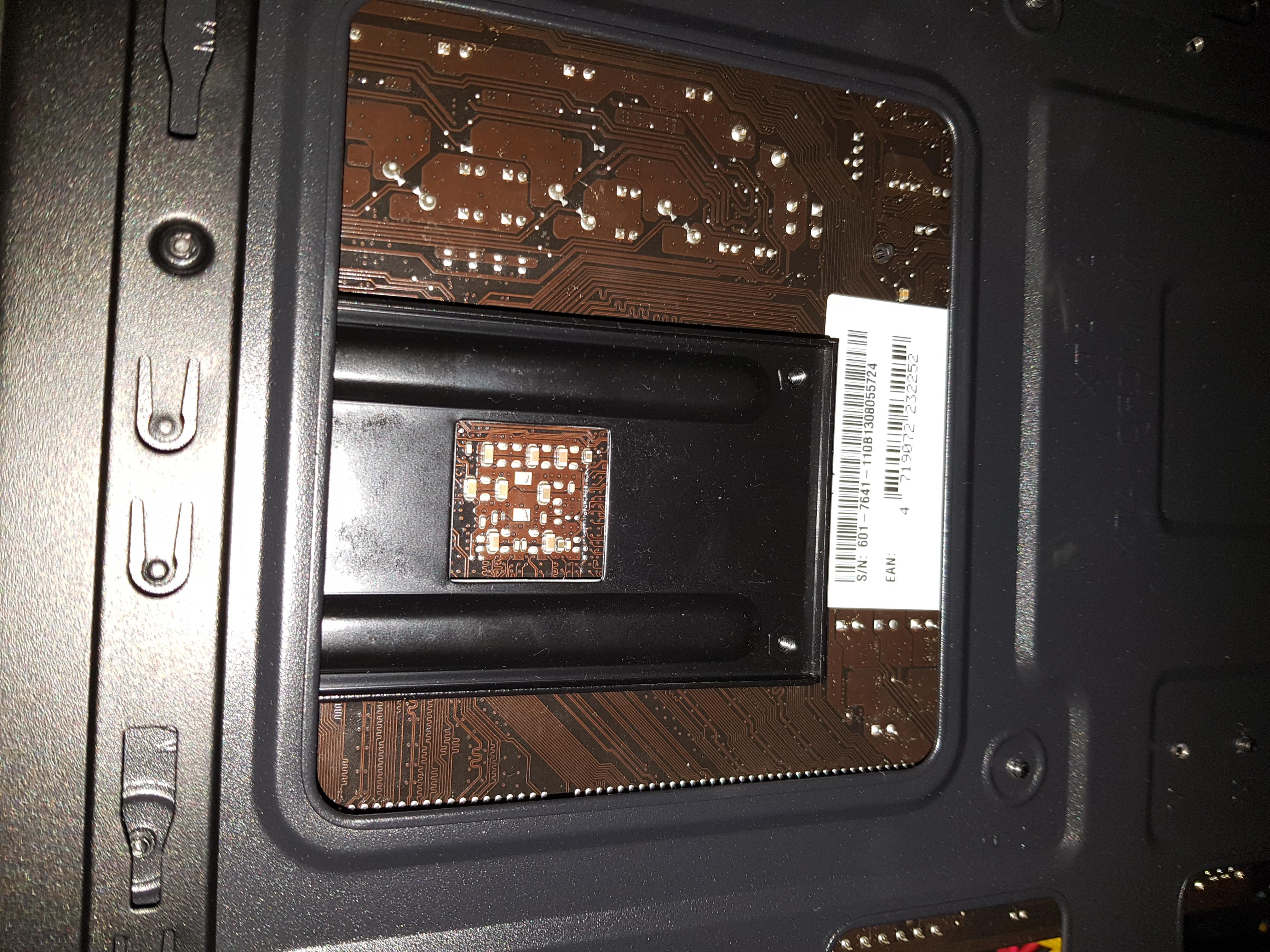

was mir aber aufgefallen ist das ich beim altem Gehäuse ohne Probleme an die Backplate gekommen bin , jetzt hat sie aber Kontakt mit dem neuem Gehäuse - sprich ich könnte sie ohne MoBo ausbau nicht ändern

so sieht das jetzt aus

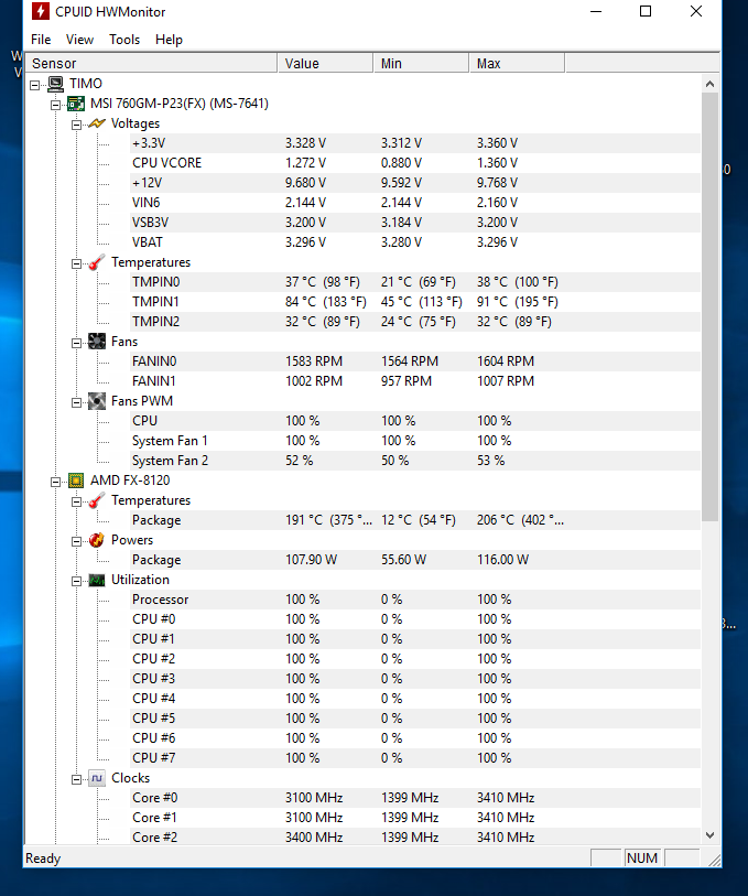

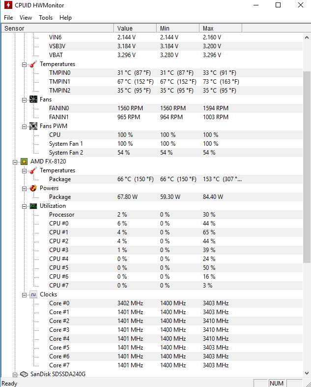

habe hier 2 bilder vom Stresstest
zuerst bleibt er noch recht kühl und dann steigt die Temperatur
und Teils kommen auch einbrüche

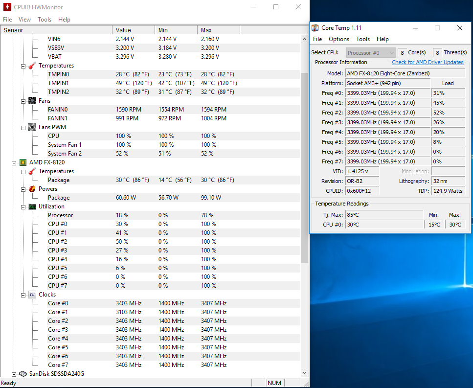

Kannst du mit Coretemp einen gegentest machen um einen auslesefehler auszuschließen?
Ist es denn nun besser geworden?
Grundsätzlich sagt man: "solang die CPU nicht runtertaktet oder sich komplett abschaltet ist alles okay". Nur kann's halt nervig werden, wenn dann die Lüfter hochdrehen.
also im Vergleich sind die beiden gleich - auch wenn ich sie getrent 1-2 min laufen lasse
Naja ich finde er ist im normalen lauf kühler geworden doch soweit merke ich keine Einbrüche oder sonnst was
ob der Lüfter laut ist oder nicht das sei mir egal ^^ so lange der Kasten nicht an meinem Ohr vorbei huscht :P
Hab im Bios auch eingestellt das der CPU Lüfter zu 100% läuft
