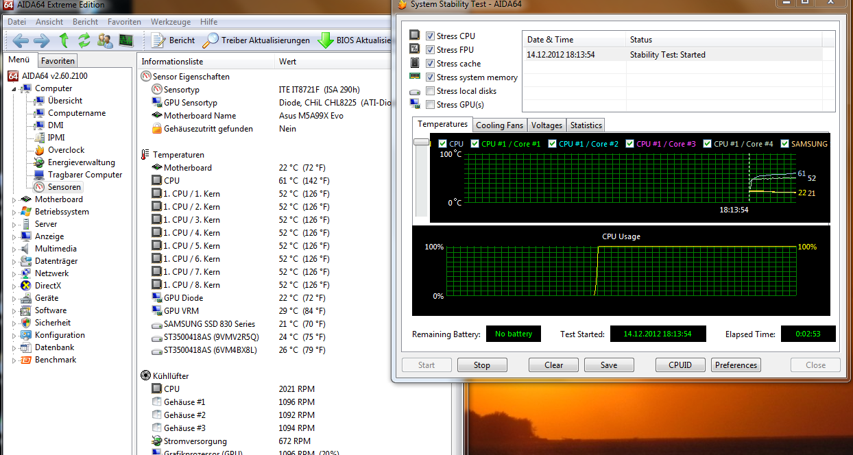

OC bekomm ich die CPU auf 4660Mhz lt. AIDA ( paar mhz hin oder her egal
216Mhz x 21,5
Voltage CPU: 1,34 + LLC = Extreme, CPU Current Capabilitiy 130% = / MAX Volt lt. AIDA 1,38 Volt
Voltage NB : 1,24 + LLC = High , CPU/NB Current Capability 120%
RAM Voltage : 1.55 Volt
PCIE MHZ = 106 MHZ
C6 = Deaktiviert ( kein fiepen vorhanden )
C1E = Deaktivert ( kein viepen vorhanden )
C&Q = Aktiviert

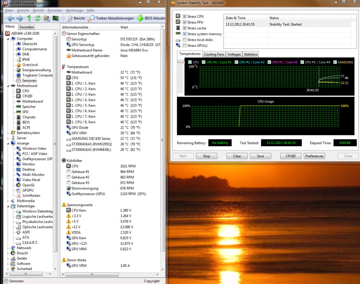

Nun des ist die 24/7 einstellungen der CPU, sind so ca. im Idle bei 31 Grad. Kerne gebe ich keinen Wert an die haben ja eh eigene errechnete Werte so meiner Meinung nach. :-) Beim Zocken komme ich auf ca. 36 - 48 Grad. ( Umgebung liegt so bei 20 Grad aktuell :-)
Wenn AIDA Systemstabilitätstest laufen lasse komme ich so auf 55 Grad, was jetzt meiner Meinung auch ned so wild ist weils ja "nur" ab und zu läuft. ( Hier sind´s ca. 3 min da pendelt er sich auch ein MAX Temp ist glaub 57 Grad).
Da des ganze nun schon recht hoch betrieben wird kann man da noch mehr rauskitzeln ist nun meine frage? Wo sind die Stellschrauben die man noch "hebeln" könnte. Prime ist so ne sache, ich lege keinen direkten Wert darauf, wichtig ist mir das mein System läuft wenn ich Arbeite & Zocke, bis dato macht das System keine zicken. Bei Prime steigt der 7. Kern aus nach ca. 15 Min und System pendelt sich bei 63 Grad ein wenn ich es ne Stunde laufen lasse, heisst wiederum nicht das dann alles reibungslos funktioniert. Gab schon Situationen da Prime stable lief aber sich z.b. WoW aufhängt. Egal so wie oben geschrieben läuft die ganze Maschine stable.

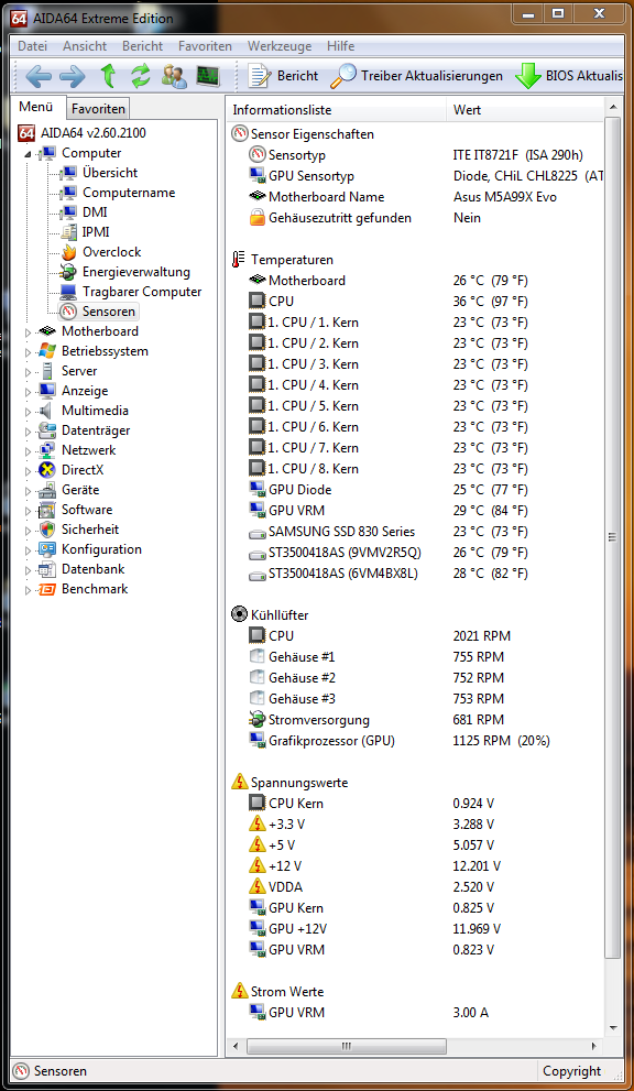

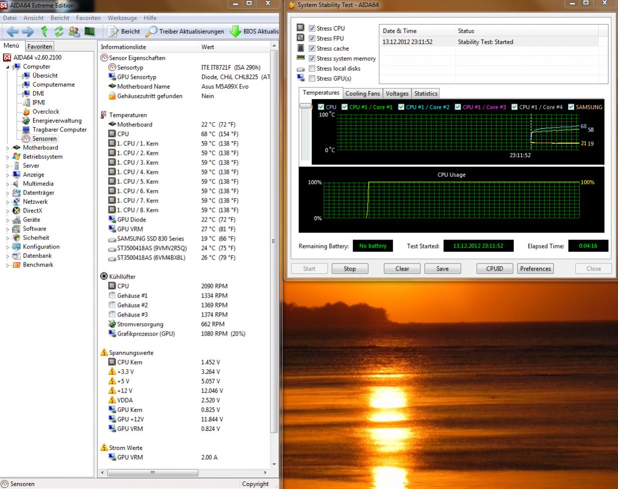

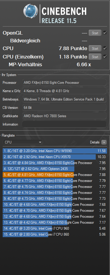

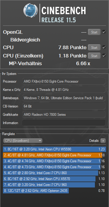

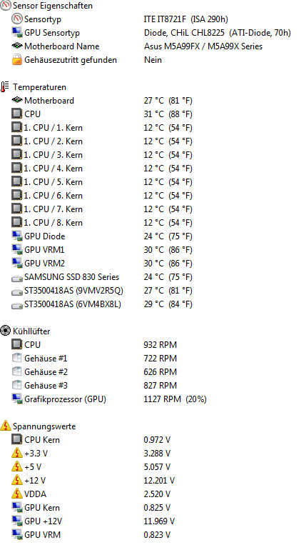

also sieht wohl so aus das es mit der o.g. Systemkonfiguration wohl des Maximum ist:
FSB: 215
Multi: 22
= 4730 MHZ
LLC CPU & NB Extreme
NB Current Capabilitiy 130%
lt. Aida unter Last 1,4 Volt.
C&Q Aktiviert
RAM 1718 Mhz 9-9-9-24-38 T1
Temperatur pendelt sich unter AIDA Systemstabilitätstest bei ca. 61 Grad ein. Hab zwar nur 2 Min laufen lassen aber aus der Erfahrung raus reicht es für meine Zwecke völlig. Da ich ja C&Q aktiviert habe läuft er eh nie voll am Limit und für des bissl WoW zocken reichts dicke.
Meiner Meinung nach mit der vorhandenen Hardware ist das Ergebniss doch zufriedenstellend.
