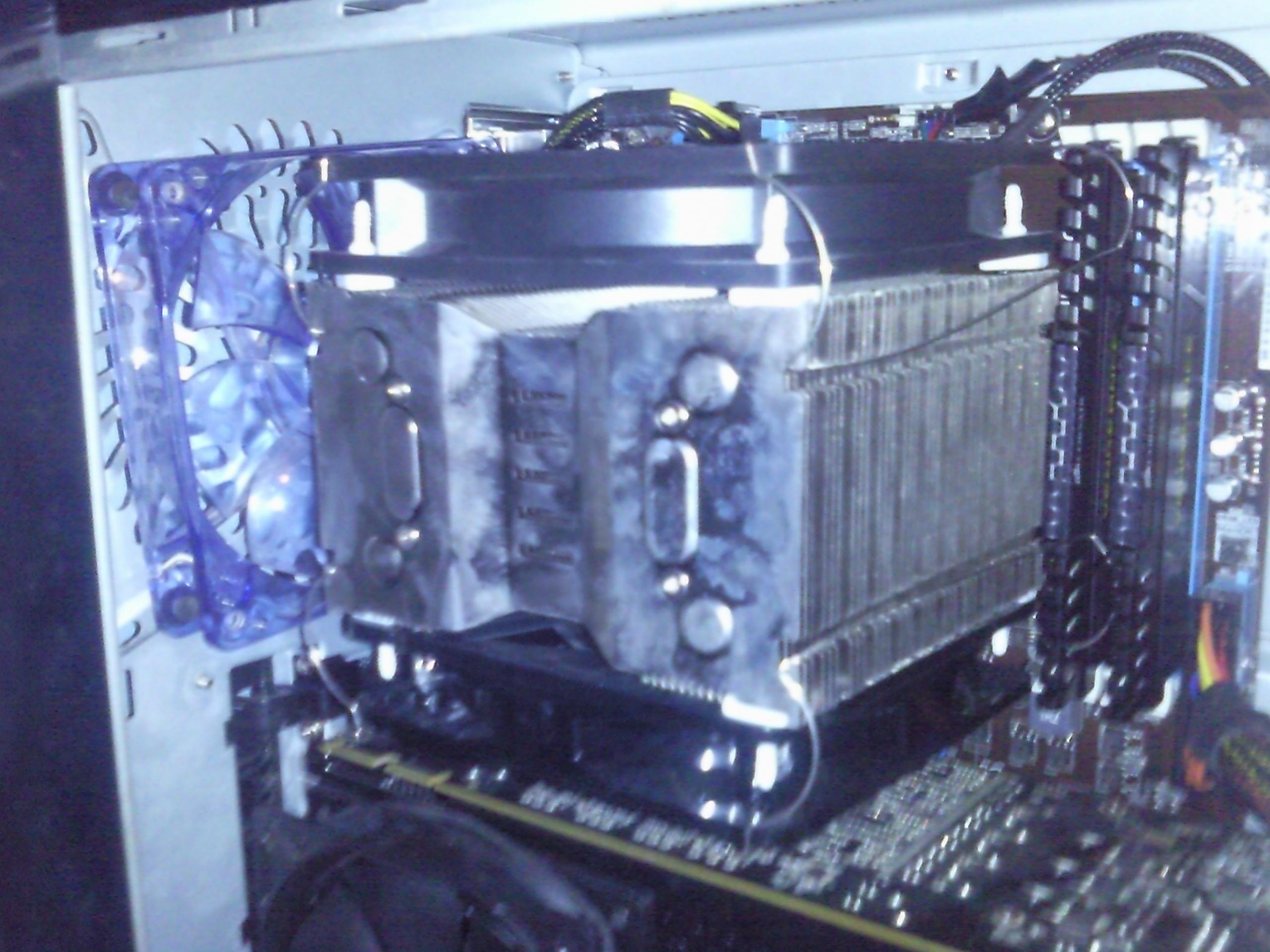

wie haste das den geschafft ? hab das ding bei 2 amd board verbaut und es ging immer nur so
und ich hab auch das m5a97
lol bei dir steht er auch komisch^^spass bei seite...und blässt auch auf die backplatte deiner graka oder seh ich das falsch?^^
ne zieht von unten nach oben also untne der original ekl lüfter und oben der von nb
mach mal bild von deinen innenleben
hm...bild es schlecht zumachen...schon spät u. kiste ist im schreibtisch verbaut also heut nimmer....wennst eines magst dann mach ich es morgen?aber ich kann dir jetzt schon sagen das es genauso aussieht wie bei dir. der brocken lüfter blässt nach oben wo dann noch ein lüfter hängt und den rest nach drausen blässt.
ah jetzt hab ich dich endlich verstanden^^der untere lüfter blässt quasi in die lamellen?^^
ja so wie es sein soll :D der soll nicht absaugen der soll ja kühlen :D der oben saugt nur ab
kann es sein das du deinen so angebaut hast der er die warme luft absaugt ? dann kommen deine temps gut hin
nur dumm das keinen übrigen zuhause hab...danke nochmal u. gn8:)
hab den nb vom deckel unten auf den kühler drauf gemacht u. dann meinen doch übrigen xigmatek oben in den deckel verbaut;) werde gleich sofort prime starten! hab aber denoch ein problem:nach starten von prime hab ich nur eine auslastung von 75% d.h. es arbeiten nur 6 kerne:(normal? hier noch das bild von mir:
ok, danke:)
trotzdem die werte von mir nach 1 std prime: 48 grad..glaub des passt ?:)
wie pustet er jetzt oben sitzt ja der original lüfter ?! immer den stärkeren lüfter in die kühlkörper reinblasen und die schwächeren rausziehend
ja der original sitzt oben u.blässt nach oben mit ca.800 rpm u. der nb blässt mit über 1000 rpm quasi rein, im mom (idltemp) 27 grad cpu u. kern 8 grad:)
