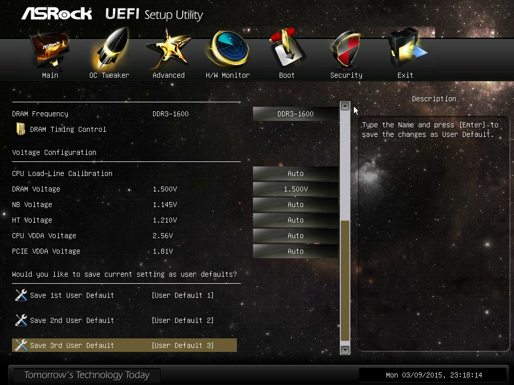

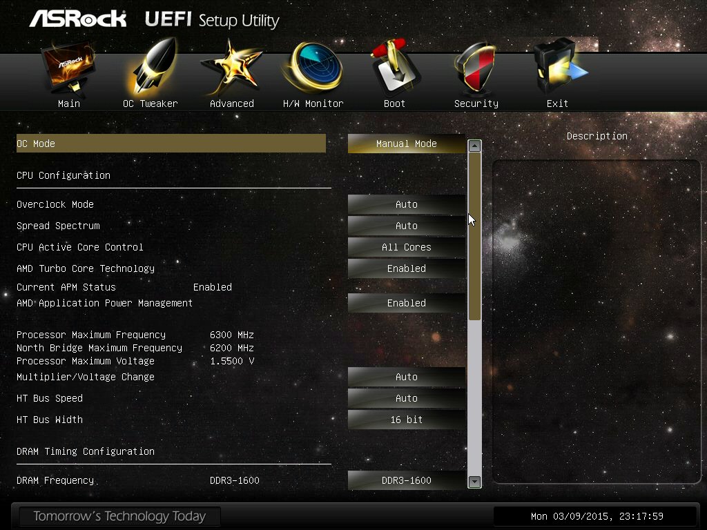

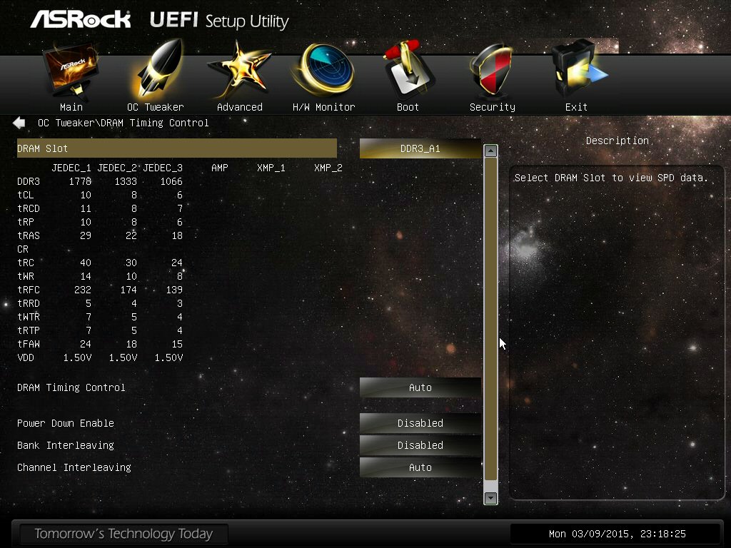

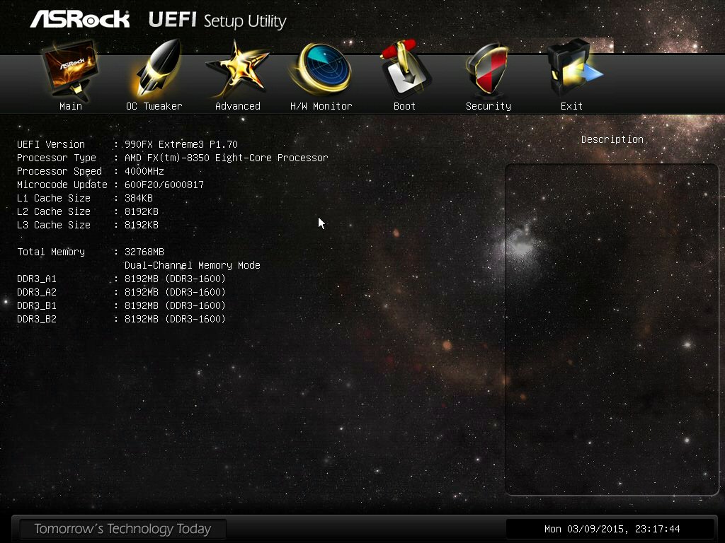

Ich habe Bilder von den Einstellungsmöglichkeiten im Bios unten gepostet.
An der Stelle bitte ich nun um Lösungsvorschläge, wei man den RAM mit 1866 Mhz durch manuelle Einstellungen zum Laufen bekommt.
Quasi was muss ich wo einstellen.
Ich danke herzlichst im Voraus und freue mich auf zahlreiche Antworten!!!

Vollbestückung geht nur 1600mhz. Nur wenige machen dabei 1866 mit.

Ich habe die Voltzahl auf 1,65 erhöht - hat nichts gebracht!

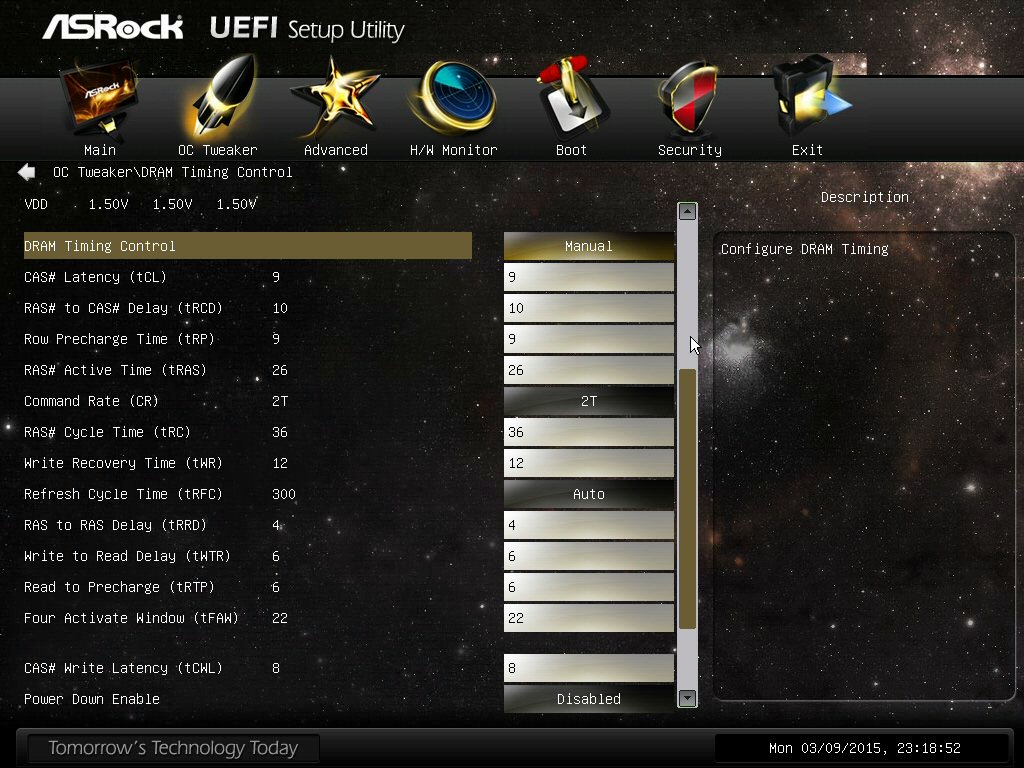

Würde alle Werde manuell setzen. Also Timings, Takt sowie evtl. leicht erhöhter Spannung; das ist bei Vollbestückung manchmal nötig.
Das ist auch normal. 1866 ist nur für 2 DIMMs spezifiziert. Ab 4 DIMMs sind nur noch 1600 erlaubt. Manchmal funktioniert es trotzdem, je nach Baord und RAM, aber meistens eben nicht.
Das ist ein bekanntes "Problem" der FX Speichercontroller.

Setz den Speicher mal auf CL10 ( 10-12-12-31 T1 ) mit 1866 und nimm 1,60-1,65v
Lüppt das nicht, nimm T2. ( 2t bei dir bzw. 1t )
CPU-NB auf 1,2500-1,3000v auch mal probieren. ( NICHT NB VOLTAGE ) Achte auf " CPU-NB "

Du kannst höchstens Probieren (wie bereits vorgeschlagen) 1866MHZ zu erzwingen indem du mehr Volt auf die Speicher gibst und die Timings+MHZ Manuell einträgst. Sollte dies nicht funktionieren wirst du wohl mit 1600MHZ leben müssen. der Unterschied zu 1866MHz ist jetzt auch nicht sooo gravierend ;)
