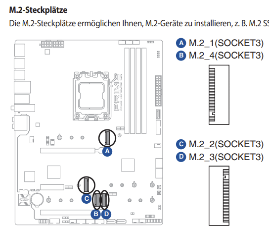

Kann es sein, dass der M2. Slot A mit dem Grafikkartensteckplatz geshared ist?
Handbuch:
https://dlcdnets.asus.com/pub/ASUS/...RO_WIFI_UM_WEB.pdf?model=PRIME X670E-PRO WIFI

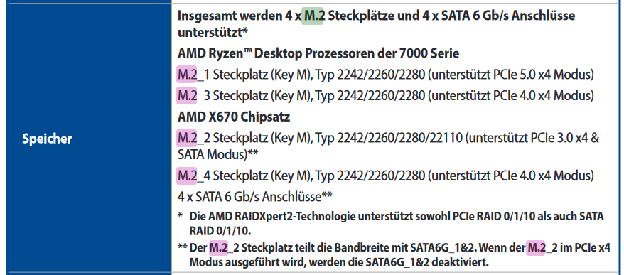

Dies ist im Übrigen die relevante Tabelle im Handbuch auf Seite vi. Sollte aber hier kein Problem darstellen.

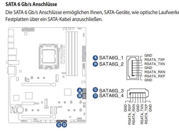

Könntest du mal versuchen die SATA6G1 auf SATA6G3/4 zu verbinden?
Der M.2_2 Steckplatz teilt die Bandbreite mit SATA6G_1&2. Wenn der M.2_2 im PCIe x4
Modus ausgeführt wird, werden die SATA6G_1&2 deaktiviert.
Evtl. könntest du noch ein Foto von den M2 SSD auf dem Bord machen.
So wie ich das Handbuch lese hast du aber alles richtig gemacht.
Um Sicher zu gehen, könntest du mal GPU-Z ausführen und schauen mit wie viel Lanes die GPU angebunden ist oder HWInfo und schauen mit wie vielen Lanes PCIe-Mode die SSDs angebunden sind.
Welche Dateioperation genau meinst du, das kopieren von der M.2_1 auf M.2_4 oder auf SATA6G_1?
Wenn das auch nicht hilft könntest du die SSD von M.2_1 auf M.2_3 umbauen, beide SSD sind 'nur' PCIe 4.0, da brauchst du die PCIe 5.0 nicht belegen. M.2_3 wäre aber immer noch an die CPU angeschlossen.
