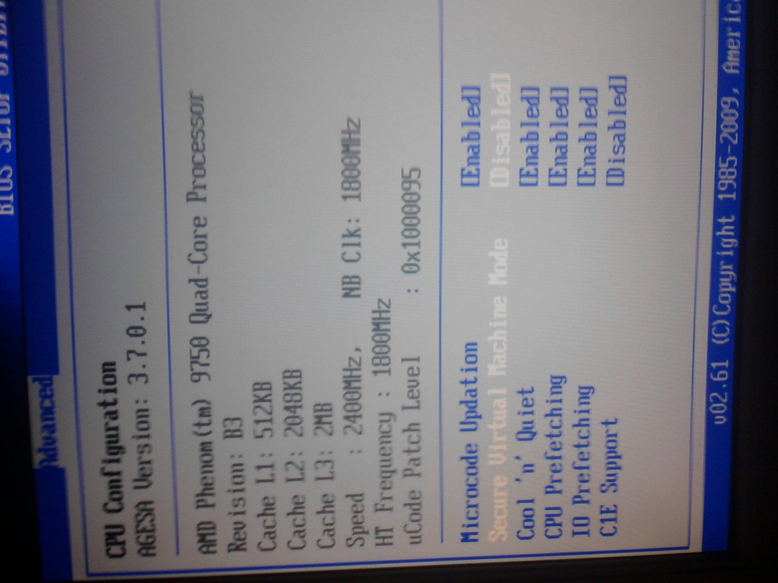

Ich kenn mich mit bios nicht so gut aus aber hier mal ein bild .
Ja hatte zufor ein 2 kernprozessor .
Ja hab bis jetzt das system nicht neu installiert .
Da ich momentan kein cd zur hand habe -.- .
