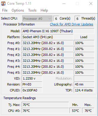

mir ist in den letzten Tagen aufgefallen das mein Gehäuse an einer Stelle ziemlich warm wird, daraufhin habe ich mir Prime95 und CoreTemp runtergeladen um zu sehen welche Temperaturen meine CPU unter Volllast erreicht.
Das Ergebnis (siehe Anhang.) mit dem MaximumHeat Test hat mich leicht stutzig gemacht, da mir die Temperatur ziemlich hoch vorkommt und ich an der Stelle auch abgebrochen habe. :(
Die Temperatur steigt innerhalb von ca. 40 Sekunden vom Idle Wert (~35-45 Grad) auf das unten gezeigte Ergebnis.
Die Zimmertemperatur lag zu dem Zeitpunkt bei ca. 23 Grad.
Der Rechner wurde vor kurzem vom Staub befreit und ich habe neue Wärmeleitpaste aufgetragen, trotzdem kommen diese Temps zustande. :freak:

Hi, ich kann nichts bedenkliches erkennen, dafür das es ein Fall ist der so praktisch kaum oder nie in der Praxis auftritt außer du codierst viele Filme ... ist die Temperatur voll in Ordnung.

Lustig was manch einer von einem 9,90€ Kühler erwartet. Die Maximale Kühlleistung beträgt 90Watt.
Der 1090T hat aber eine TDP von 125W ;-) ergo ist er wohl ein bisschen überfordert.
Edit: Evtl auch zu viel Wärmeleitpaste aufgetragen, das wirkt dann nämlich eher dämmend.

Ein Heatpipe Kühler darf es schon sein , sicher bin ich mir nicht aber bei 65 ° throttelt der glaube ich schon.
Leicht drüber aber für den Kühlerversuch ok. Eh immer swo eine Sache mit AMD und Temperaturen.
Warm? Ja!
Zu warm? Nein!

Solange die CPU nicht das throtteln anfängt oder gar in die Notabschaltung geht, ist die ausgelesene/ angezeigte/ 'hochgerechnete' Temperatur völlig egal. Warum? Weil keines der Tools kann die Temperaturen "richtig" messen, weil sie eine Temperatur für TJMAX annehmen, die für alle Prozessoren eines Typs gleich sind, obwohl dieser Wert für jeden Prozessor individuell bestimmt wird.
Und praktisch alle Tools - egal ob nun AIDA64, HWiNFO, Hwmonitor, SpeedFan, etc. pp. - versuchen die Temperatur der CPU aus irgendwelchen Werten mehr oder minder genau auszurechnen und dann anzuzeigen, was ihnen auch mehr oder minder gut gelingt. Grund s.o..
An und für sich kann und sollte man diese 'hochgerechneten', angezeigten Werte voll und ganz ignorieren. Warum? Solange die CPU nicht das throtteln anfängt oder gar in die Notabschaltung geht, sind die Temperaturen auch in Ordnung. Sollte die CPU throtteln und/ oder in die Notabschaltung gehen dann ist sowieso Handlungsbedarf gegeben.
