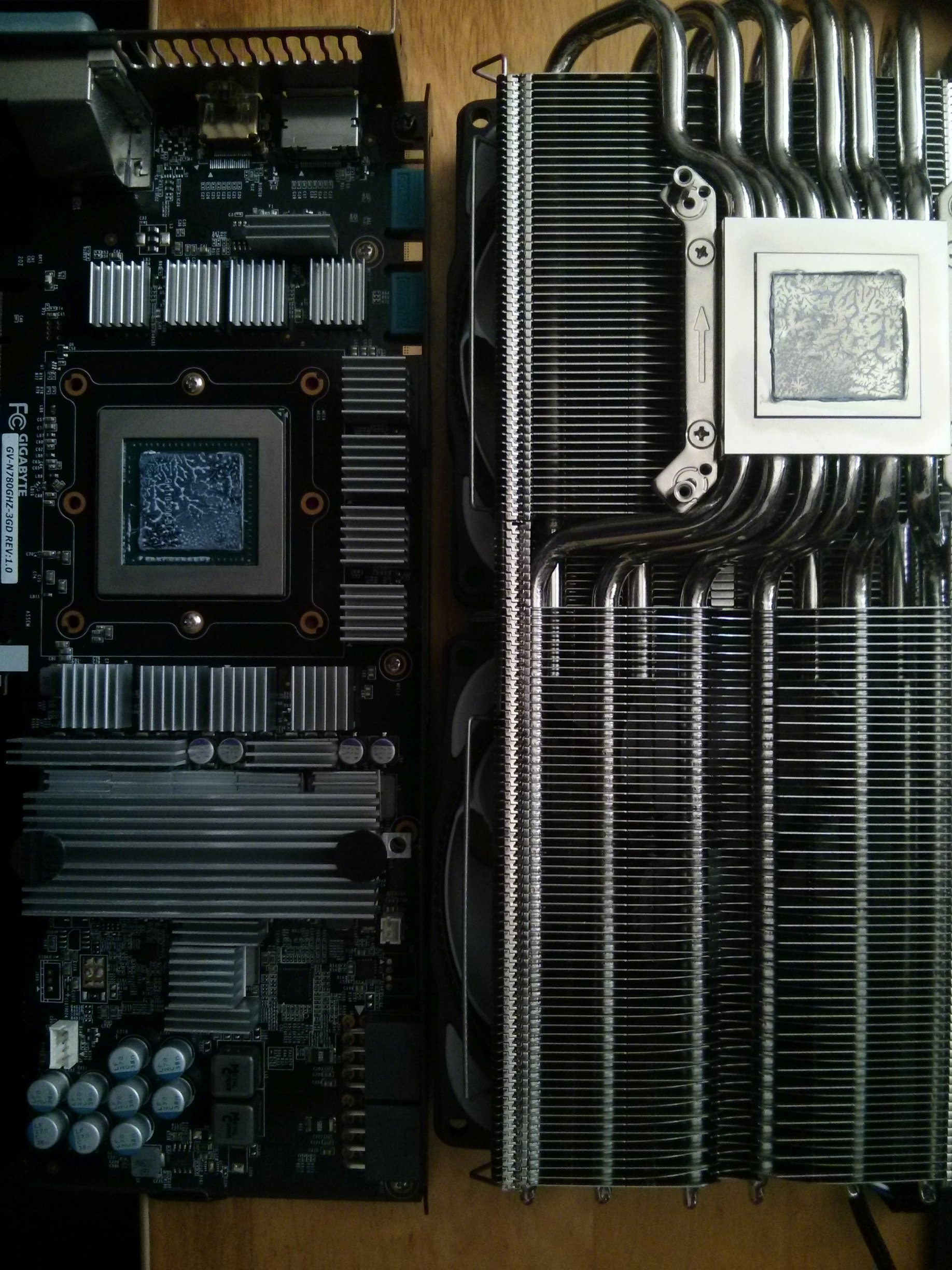

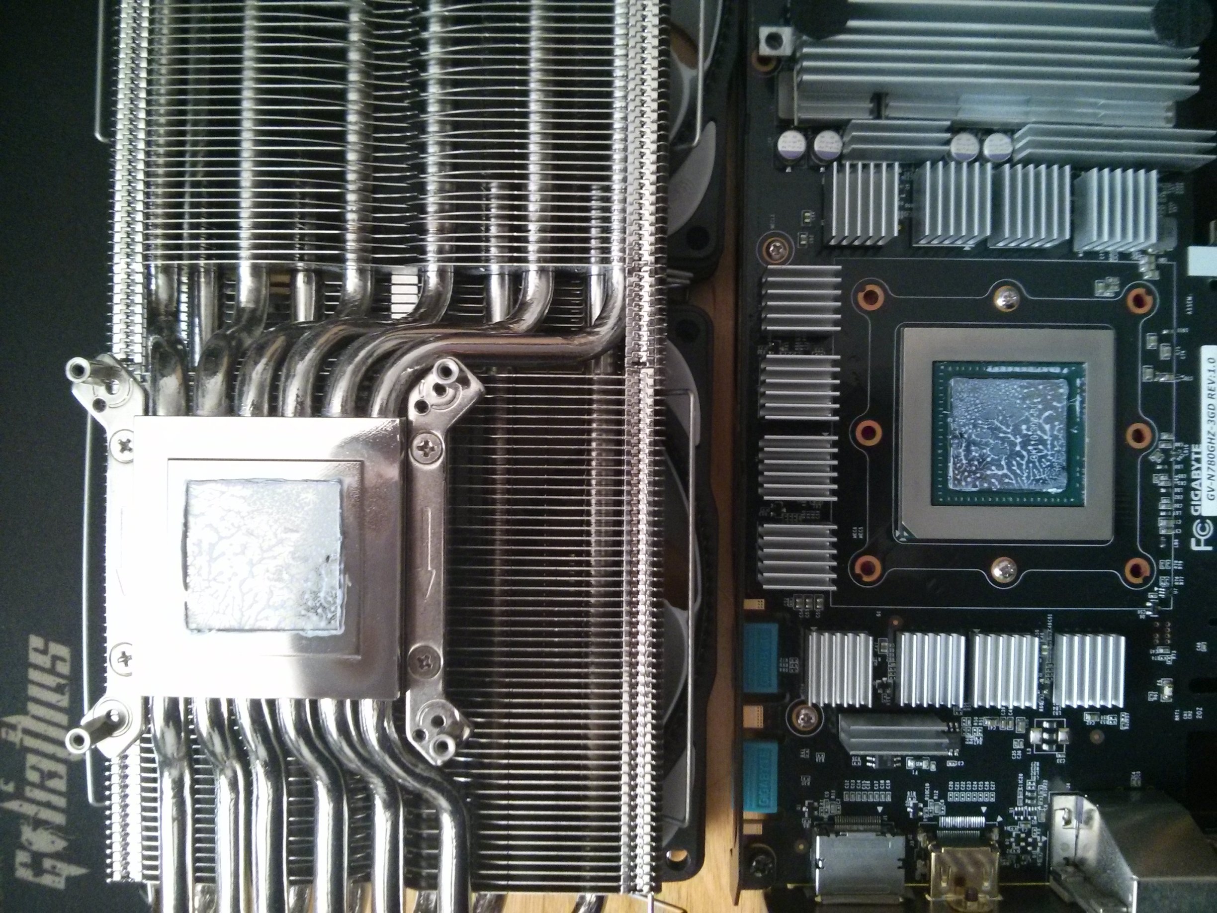

Ich hoffe ja dass der Raijintek Morpheus auf die Fury passt
das Ding hat schon die 290(x)er eiskalt gehalten und aktuell meine GTX 780 bei schnuckeligen 54°C unter Volllast und 1200Mhz Coretakt, würde den nur ungern nicht weiterverwenden :/

Nun bleibt die letzte Frage - ist die Platte des Accelero oder des Morpheus groß genug um die ganze Fläche GPU inkl. HBM zu kühlen? Denn der liegt ja an und das wird fummlig auf den kleinen Teilen Kühler anzubringen, grade wenn sie neben der Kühlplatte wären
- Okt. 2006
- 5.865
Das ist auch mein großes Bedenken bei der Sache :/, aber ich hab grade bock drauf, daher bau ich mal fix meinen Morpheus runter und messe die Grundfläche der Kühlplatte ab, dann kann man es sich ja in etwa ausrechnen
Melde mich so in 15-20min wieder mit Ergebnissen.

So, da bin ich wieder
also die Maße der Innenfläche wären beim Morpheus 3.2 x 3.2cm, die äußeren wären 4.3 x 4.5cm aber die kann man ja nicht wirklich nutzen, es sei denn der HBM Stack wäre exakt so viel höher und liegt so weit außen, was ich mir beim besten Willen nicht vorstellen kann
Wie man auf den Bildern schön sieht belegt mein GK 110 schon fast die gesamte Kühlfläche mit seinen 561mm, daher denke ich mal weniger dass Fiji + HBM da unterkommen können wenn Fiji schon 520mm groß ist, aber mal schaun, cool wäre es
denn separate Kühlkörper kann man definitiv nicht so nah am Kühler anbringen, da sind die ganzen Heatpipes im Weg.
