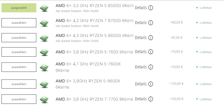

Mit 8600G, 32GB RAM und 2TB SSD komme ich auf 1.220,00 EUR:
  • Fanless Mini H150 Gehäuse black
  • passives 120Watt Netzteil extern inkl. Spannungswandler
  • Mainboard Gigabyte B650I AX WiFi6
  • AMD 6x 4,3 GHz RYZEN 5 8600G 6Kern
  • 32GB DDR5-6000 Kingston Fury Beast 2x16GB
  • FHPCS - passive Kühlung • absolute Stille (180/200)
  • M.2 SSD 2000GB Samsung 990 Pro Gen4
  • nicht ausgewählt
  • APU AMD Radeon 740-780m
  • ohne vorinstalliertes Betriebssystem
  • 2 Jahre Garantie
Mit 64GB DDR5-5600 Kingston Fury Beast 2x32GB kommt man auf glatte 1.300 EUR.

Wow, vielen Dank für die vielen und raschen Rückmeldungen!
Der steht gar nicht zur Auswahl.
2 Displays. Hatte ich missverständlich ausgedrückt.

Bei diesem Cube ist der 8700G einen Euro billiger als der 8600G, das wäre dann meine Wahl.
Was versprichst du dir von einer Grafikkarte? Die passiv gekühlten Dinger sind langsamer als die iGPU der CPU und sind in Sachen Features veraltet.
Ja, hatte auch schon auf den 8700G geschielt.
