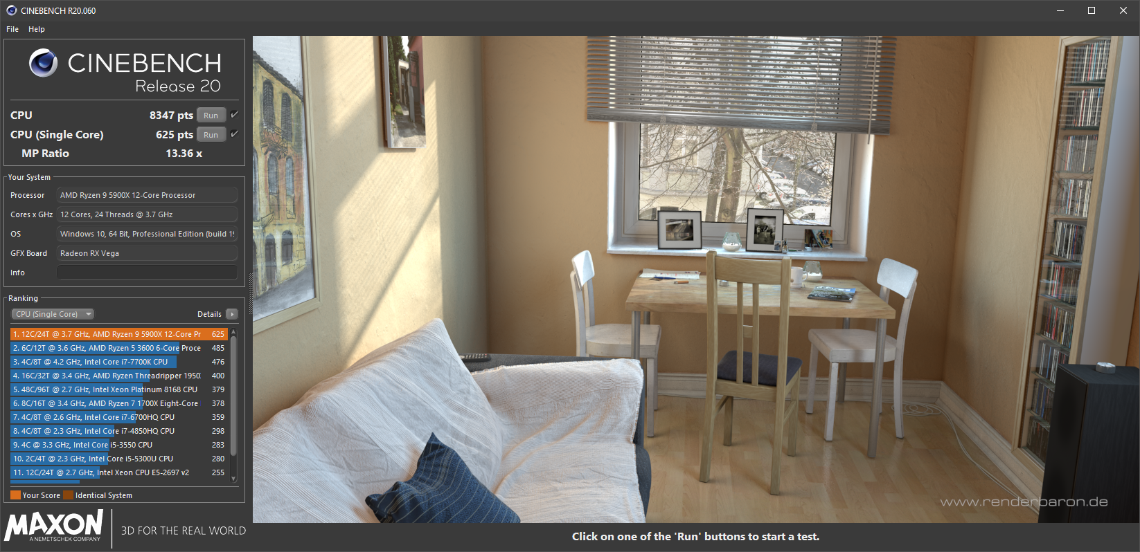

Ne aber der beste core im ccd0 taktet in single thread cinebnech 20 max mit 4850mhz hoch... bei 1,455V Spannung.
therealcola schrieb:
Selbst im OC modus gibts keine 8500 Punkte wie im CB test.
Die erreiche ich auch nicht ganz.
Hab diese Werte:
Ist ok denke ich. CB20 ist großteils unabhängig vom RAM.
Allerdings sind meine RAM OC Versuche auch noch nicht von erfolg gekrönt. Es läuft zwar scheinbar stabil, aber Windows meldet unzählige korrigierbare WHEA-Errors, wenn Last aufs System kommt, das sollte so nicht sein.
Hab diese Werte:
Kannst du aida cache benchmark mal ausführen mit der neusten aida version??
oder noch lieber geekbench 5 und link posten
https://browser.geekbench.com/v5/cpu/4600125
Single core komm ich auch nur 600 punkte in cinebench und wie gesagt multi 8000
Also entweder System neu aufsetzen, auf besseren agesa bios warten, oder ich hab einen eher minderwertig gebinnten 5900x erhalten. ( Im vergleich zu Computerbase und anderen Usern ).
