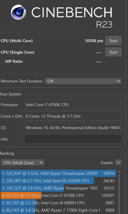

Leute sind die 213A nicht etwas zu hoch?^^
Reaktionen: yummycandy
CB R23 lässt verlässlich meinen Rechner rebooten wenn ich ihn auf "Echtzeit" laufen lasse. :(
