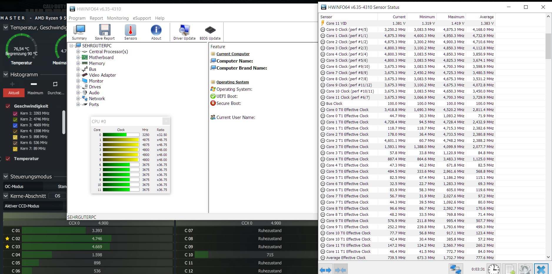

Das die CPU auf 9 Kerne 4750 mhz läuft ist falsch Ryzen Master zeigts richtig an
HWInfo zeigt dir auch das, was Ryzen Master anzeigt, als "Effective Clock" an. Die anderen Werte sind dadurch aber nicht falsch, es ist einfach eine andere Art der Darstellung.

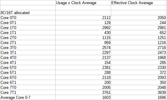

Der Takt der 9 Kerne ist auf einen Multiplikator von 47.5 gesetzt, sie laufen also mit 4750MHz solange sie aktiv sind. Nur sind sie eben nicht die ganze Zeit über aktiv, sondern sind auch öfter im Sleep, wodurch sich der Effektivwert berechnet, der jeden einzelnen Taktzustand der Kerne mittelt, also dir jede Sekunde einen Mittelwert aus über 500 Taktraten für jeden Kern gibt.
Als groben Richtwert kannst du daher die angezeigten Taktraten mit der Kernauslastung multiplizieren und davon ausgehen, dass entweder 4750MHz bei Last oder 0Mhz ohne Last anliegen. Das sollte in etwa dem Effektivtakt entsprechen.
Ist auch logisch, wenn ein Kern zu 50% ausgelastet ist, dann läuft er 50% der Zeit mit den angegebenen 4750MHz und die anderen 50% ist er überwiegend im Sleep, der Effektivtakt für diese Zeit sollte also um die 2375MHz liegen.
Ich habe das mit meiner CPU mal nachgestellt und komme mit der durchschnittlichen Kernlast mal dem angezeigten Takt meist auf +/- ~50-100MHz des angezeigten Effektivtaktes.
Manchmal streut es etwas mehr und der Effektivtakt ist etwas höher, da die Kerne ja außerhalb der Last nicht immer komplett im Sleep, also auf 0MHz, sind sondern auch zwischendrin mal kurz hochtakten.
Anzumerken hierbei ist, dass die SMT Threads der Kerne nicht anders takten können als der zugehörige Kern, daher ist es alleine daraus schon ersichtlich, wie sich der Effektivtakt für die SMT Threads zusammensetzt, Ryzen Master zeigt diesen für die SMT Threads ja auch erst gar nicht an.

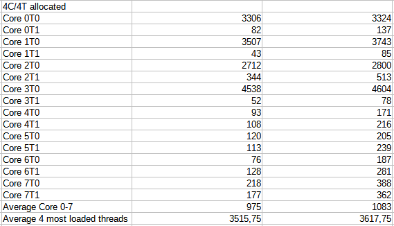

Hier das ganze noch mal mit Festlegung auf die ersten 4 Kerne, die höchste Auslastung hatte der vierte Kern mit ~93%, was bei einem Takt von 4850MHz in den aktiven Phasen am Ende 4538MHz entspricht.
Da die Berechnung davon ausgeht dass entweder 4850MHz bei Last oder 0Mhz ohne Last anliegen, der Kern in den restlichen 7% der Zeit aber nicht immer komplett auf 0MHz war sondern z.B. auch mal kurz auf dem Baseclock, ist der angezeigte Effektivtakt leicht höher als das was man durch die Berechnung rausbekommt.
Prozentual unterscheiden sich die Werte natürlich am meisten dort wo wenig bis keine Last anlag. Hier reicht ein kurzes Aufwachen und auf den Baseclock takten schon aus, um den Effektivtakt doppelt so hoch sein zu lassen, wie es die Auslastung x Takt ergibt.

Sehr Informativ danke dafür. Muss zustimmen das es mit den effektiven Clockraten ziemlich verwirrend ist daher ist Ryzen Master für mich jedenfalls das bessere Auslese Tool.
Die Aussage von mir streich ich dann mal als falsch durch. mercy
Aber gerade Ryzen Master zeigt dir ja wirklich nur diese effektiven Taktraten an, also inklusive der Sleep States.
Bei HWInfo bekommst du gleichzeitig auch den Takt mitgeteilt, den die CPU hat, während sie auch wirklich etwas tut.
Wenn man jetzt Taktvergleiche mit Intel CPUs anstellen will, kommt man mit dem Effektivtakt nicht weit, solange ein Spiel nicht alle Kerne zu 100% auslastet(was nicht wünschenswert ist^^).
Der Vergleich muss hier über den Multiplikator gehen, denn der sagt dir, wie die CPU bei Last taktet.
Denn wenn ein Spiel deine CPU Kerne zu maximal 50% auslastet, bedeutet das wie gesagt nicht, dass deine CPU mit maximal 2375MHz läuft, wie es Ryzen Master anzeigen würde.
Sie läuft tatsächlich mit 4750MHz, zumindest immer dann wenn es zählt. Wie sie in Zeiten ohne Belastung taktet(was im Effektivtakt enthalten ist), interessiert hier mMn nicht.

Ja ich habs verstanden das kleine Fenster bei hw info zeigt nicht effective clock an sondern Multiplier
