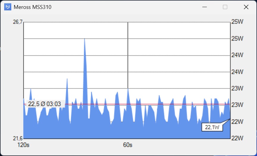

Mein 8700G läuft auf einem ATX Board und kommt mit mehr Lüftern, mehr Platten und einer Soundkarte mit seperatem Molex Stromstecker unter 30W
Hier mein 265K:
Reaktionen: iron_monkey
Siehste, sag ich doch der hat halt dabei noch mehr Leistung als die APUs aber die gehen mit passendem Board auch soweit runter oder tiefer, wobei deiner auf einem µATX Board mit angepasstem RAM nochmal weniger ziehen könnte ;-)
