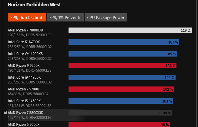

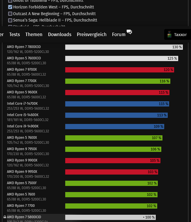

wo bitte siehst Du 13% beim 9700xTaxxor schrieb:Ansonsten hätte man in Forbidden West auch keine 13%+ durch das Update für den 9700X raus bekommen.
eben doch der 7800x3d war im alten test mit GPU limit da eben nur 720p ohne DLSS oder reduzierten details nur 8% schneller 195,1/210,6fps nun ist er aber schon 14% schneller wie der 9700x 186,1/212,3fpsTaxxor schrieb:Ein GPU Limit lag in keinem der Fälle vor(sonst wäre ja auch ein 7800X3D nicht vorher wie nachher deutlich schneller als beide)
ich will auch nichts unterstellen, aber denke mal wenn das stimmt wie geschrieben steht hatten sie im alten testTaxxor schrieb:Ich würde CB jetzt mal nicht unterstellen, dass sie den vorherigen CPU Test versemmelt haben und nicht im CPU Limit getestet haben.
| Horizon Forbidden West | 720p, Grafik Sehr hoch |
Im 24H2 TestIcke-ffm schrieb:wo bitte siehst Du 13% beim 9700x
Es ging doch um den Unterschied Ryzen 9000 zum 5800X3D, der 5800X3D und der 9700X waren weder damals noch heute im GPU Limit, wie gesagt sonst wären andere CPUs nicht deutlich vor ihmIcke-ffm schrieb:eben doch der 7800x3d war im alten test mit GPU limit da eben nur 720p ohne DLSS oder reduzierten details nur 8% schneller 195,1/210,6fps nun ist er aber schon 14% schneller wie der 9700x 186,1/212,3fps
