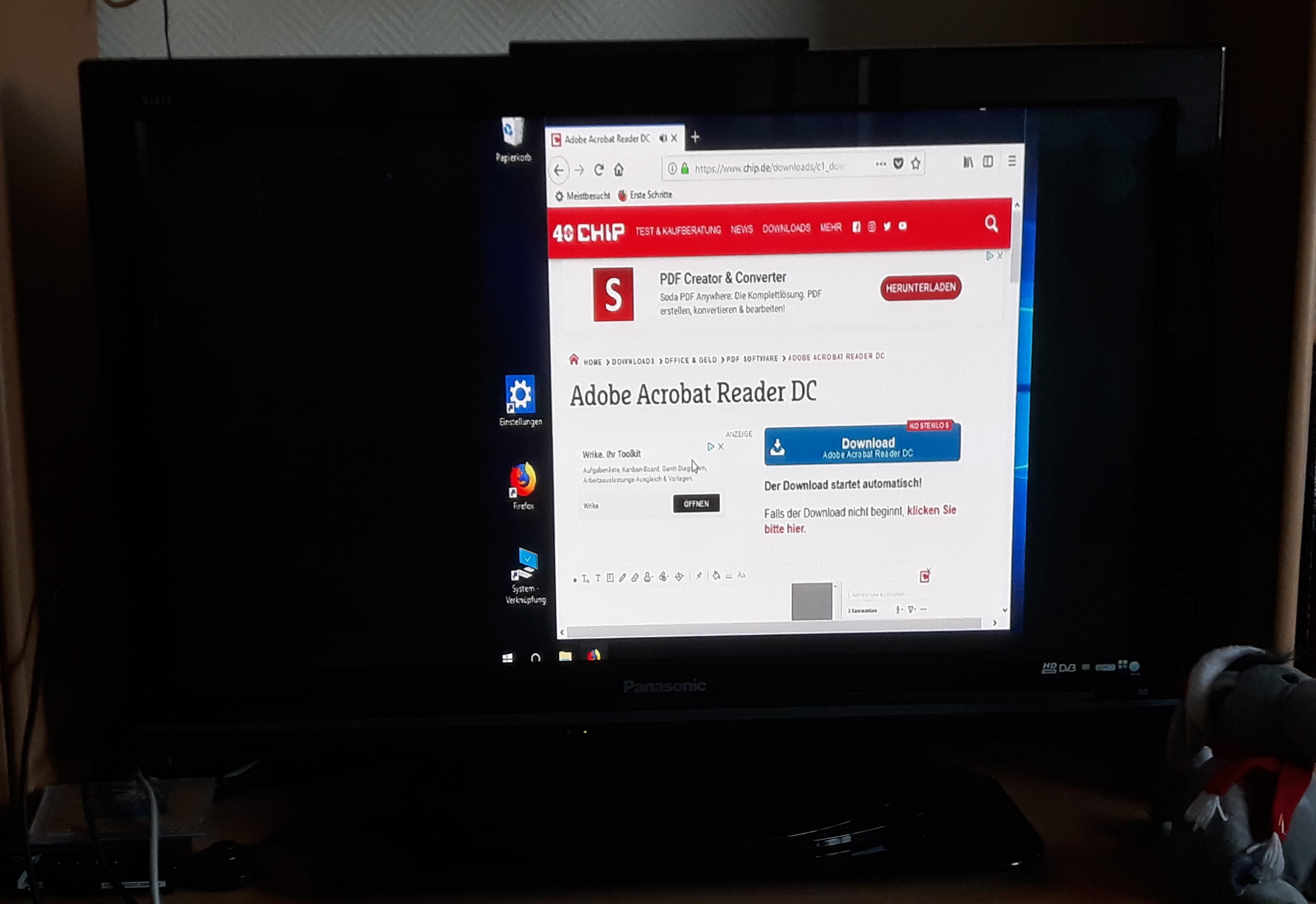

- Über den HDMI-Ausgang bekomme ich an einem Panasonic-TV (Bj 2008) ein Bild. Allerdings fehlen wir dort einige Bildteile und es wird auch nicht auf die ganze Bildschirmbreite angepasst. (s. Bild)

Wenn dein LG alles darstellt, dein Panasonic jedoch nicht würde ich in den Einstellungen des Panasonic zu suchen beginnen

Am Panasonic muss ich dann nochmal in die tieferen Einstellungen rein gehn.
Mal abgesehen von deinem Problem, fährst ein 32 Bit Win 10 mit 8GB Ram, oder ist es ein Tippfehler ?
So tief dürften die Einstellungen beim Panasonic eigentlich gar nicht sein.

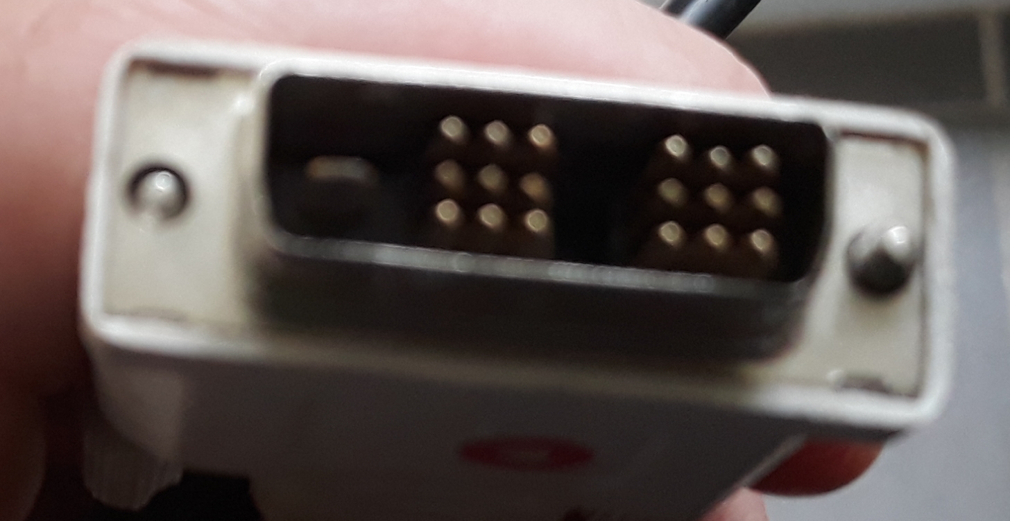

Zum DVI-BS fällt mir ein, beim DVI-Kabel (24+1) fehlen vom Werk aus in der Mitte mehrere Pins. Kann es sein, das dies nicht kompatibel mit dem Board ist?

Ist in jedem Fall ein DVI-D Kabel mit SingleLink und reicht für 1920 x 1200 bei 60Hz. Und es hat 18+1 Pin
