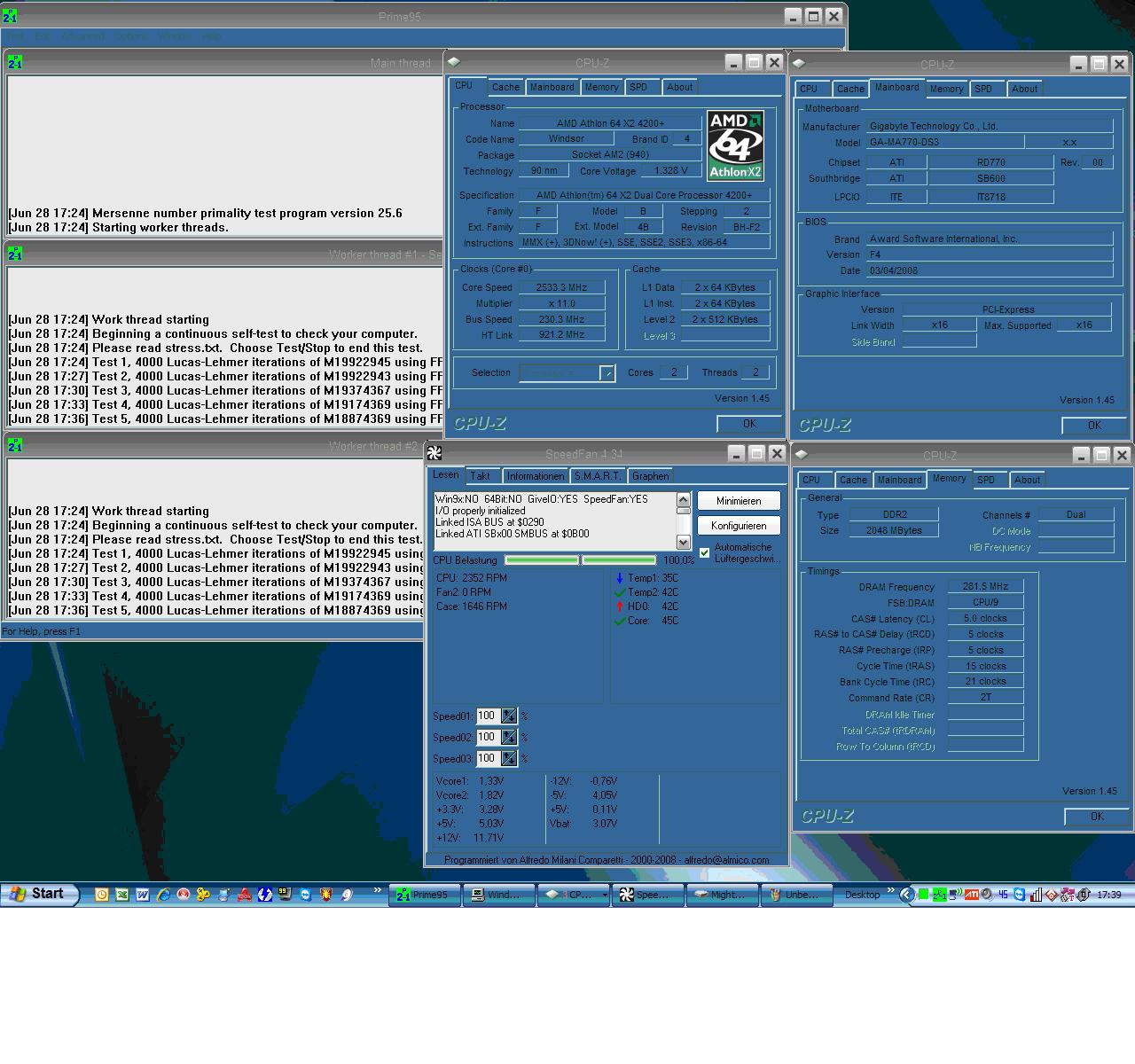

Hallo Leute
Anbei ein Screen meines Sys. nach meinen ersten OC Versuchen.
Würde gerne einfach ein paar Tipps von euch hören, wie ich hier noch weiter verfahren kann bzw. soll um mehr aus meinem Sys. zu hollen. Danke!!!
Hmm, den hast du ja schon ganz schön hoch bekommen. Wenn du die CPU Voltage noch etwas erhöhst, könntest du vielleicht noch etwas mehr rausholen.
Wieviel Volt braucht deiner bei dem FSB? Meiner braucht 1,45 Volt.
Also ich meinen auf 2,8GHz ohne Vcore Erhöhung - nur über den FSB. Ist allerdings auch Sockel 939. Einfach Stück für Stück den FSB erhöhen, bis er Zicken macht. Dabei immer auf den Speichertakt achten. Anschließend evtl. leicht die Spannung erhöhen.
Den wirst bestimmt noch höhr bekommen mußt nur immer auf den ht Teiler aufpassen und auf die Ram Frequenz.Meiner ist ein 4400+ den hab ich auf 3000 mhz bei standart Spannung und läuft absolut stabil bei maximal 40 Grad unter Last mit ein Artic Cooling Freez und Flüssigmetall Wärmeleitpaste.
also ich hatte meinen mit 10% spannungserhöhung auf 2,9 stabil. einstellungen waren die hier aus dem CB faq. es sollte also bei dir noch omehr drin sein

Danke schonmal...
Update: Habe soeben noch bisschen rumgespielt ;)
Hab jetzt 2643,6 mit
FSB: 240
MT: 11
Vcore: 1.440
HT: 961
Memory: 293
Prime läuft stabil seit ca. 45 Min. Temp dabei zw. 45 und max 52
Wo könnte ich noch was rausholen???
Vcore mehr?? Standart waren 1,25
MT geht nicht höher....
Auf kein Fall die vcore höher du bist schon an Limit ich denke deine Cpu war nicht so der Glücksgriff.
Wenn du nen Windsor Kern hast, welcher in 90nm gefertigt ist sind 1,44v noch garnichts!
die alten 90nm von AMD (Venice, San Diego usw..) liefen standart schon auf 1,4 v und mein venice 3000+ lief über 2 jahre lang problemlos auf 1,475volt. Er funktioniert heute noch Tadellos, wird momentan nur nicht eingesetzt.
MfG
Also was jetzt!? Vcore höher oder doch schon am Limit...
Hab gehört, dass 0,2 über Standart, das wären dann eben 1.45 schon das Max. sind???
Hab gestern probiert dass Ding auf 2.7 zu bringen - keine Chance
Multi mal auf 10 gesetzt FSB rauf.... Prime95 bringt nach 7 Min. Fehler
Vcore rauf auf 1,475... Fehler...
Dann habe ich ihn wie oben geschrieben nochmal auf 2643 gesetzt dann brachte mir Prime auch wieder nen Fehler obwohl ich ne Stunde zuvor keinen hatte!? Wie kann das sein???
Da Prime Fehler bringt, hat aber nichts mit meinem Speicher zu tun oder??? Ist rein nur der CPU bzw. wenn im laufenden Betrieb keine Fehler o. ä. passieren kann ich ihn dann trotztdem auf 2,7 laufen lassen, trotzt Fehler bei Prime????
Poste doch mal eine Screenshot von CPU-Z, dann kann man dir sagen ob du noch mehr VCore geben "darfst"
oder weisst du auswendig was für nen Kern du hast und in welcher größe der gefertigt ist?(90nm, 65nm..)
MfG
Hallo
In meinem ersten Beitrag ist ein Screenshot.... :p
stimmt, jetzt wo dus sagst^^
Also du hast nen 90nm Windsor CPU, das heisst das du Problemlos 1,475 volt geben kannst, wenn die temps stimmen.
du kannst natürlcih auch 1,5volt geben wenn die Kühlung passt jedoch würde ich auch ne 90nm cpu nicht im 24/7 betrieb auf 1,5v laufen lassen, außer du nutzt Coll´n ´quit (via crystal cpuid z.B.)
MfG
Also 1.475 bzw. 1.5... muss ich noch ausprobieren... Mehr als 1.45 habe ich mich nicht getraut... 24/7 läuft er eh nicht...
Muss am Speicher auch was geändert werden in Sachen V wenn Prime nicht stabil läuft?
Oder haben Fehler in Prime nur rein was mit der CPU zu tun???
Im Moment läuft dieser mit 1.8 V???
Zu den Temp noch - Was ist noch im grünen Bereich - 60 Grad !?
FSB: 240
MT: 11
Vcore: 1.440
HT: 961
Memory: 293 Sind 2 x 1G 667er, müsste doch passen,
an Timings wurde nichts verändert...
Beim ersten Test mit Prime ca. 45 Min. kein Fehler - Beim 2ten Test nach 7 Min. Fehler
Weiss nicht inwiefern die CPU die Vcore erträgt, hoffe das passt.
RAM sollte auch passen...
Mh naja manche wollen einfach nicht höher. Musste mich mit den 3Ghz auch abfinden...der eine Kern zickt dauernd rum, während der andere bei 3.2Ghz keinerlei Probleme verursacht.
Du erzählst hier er soll die Spannung um 0,3 Volt anheben was soll sowas willst du das die abraucht auf die dauer ist das zu viel zum Benchen vielleicht ok aber mehr auch nicht ....
Ich hab nirgends gesagt er soll die Spannung anheben, hab ihm ja die Specs gegeben und die gehen bei weitem nicht bis 1.475V wie andere hier sagen. Ich habe bzgl. AMD CPUs kaum Erfahrungswerte und habe eigentlich gedacht Stereosound weiss was er sagt (ich geh mal davon aus)...
So wie ich das verstanden hab sind das ausserdem die Werte im BIOS, nicht in CPU-Z und um die gehts ja auch.
Und benutz bitte mal Satzzeichen, ich musste den Post jetzt 3x lesen bis ich kapiert hab was du sagen willst.
90nm CPUs sind relativ unempfindlich bei hohen spannungen, nicht zu verlgeichen mit einer 65 oder 45mn cpu!
damals die alten 90nm liefen alle auf 1,4 standart voltage.
MfG
