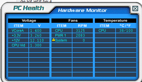

die ligt jetzt so
zuzeit ist eigendlich doch oky (PC ist open ! )

jo 38°C ist sehr gut..., sollte dann auch mit geschlossenen gehäuse noch im grünen bereich bleiben...

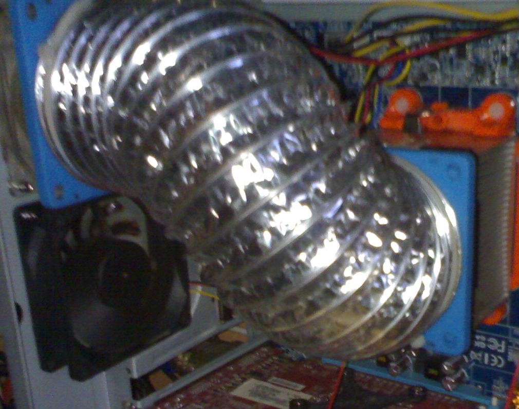

hmmm..., ich hatte gedacht das die lüfter kühle luft in die rippen des kühlers pusten und nicht die warme luft absaugen :\
*oder war das anders rum hab ka mehr wieder das war bei den boxed dingern*

@LIL Moo, 1.4 Volt wären normal... vllt gibt dein Board ja Automatisch etwas mehr saft zu CPU :\
Ja der Lüfter pusten die luft auf die CPU es ist der Standatlüfter an CPU
und das Rohr ist auch ein Lüfter der zum CPU Lüftet allso zwei die zum CPU Lüften !
@LIL Moo, das kann sein, weiss aber nicht wie sehr es beeinflußt. Aber durch mehr Spanung steigt ja auch die Temperatur der CPU.
@bravolima, dann zieht der hintere lüfter ja bei dir die warme luft, die aus dem PC gepustet wird wieder zur CPU hin ;)
Der untere schwarze pustet ja raus und der drüber ist zieht die warme luft wieder rein ?.
weg müsste er eigentlich nicht. die warme luft soll ja auch aus dem gehäuse raus und sich nicht dort stauen.
ich würde an deiner stelle für den lüfter ein xtra loch ins gehäuse fräsen/sägen bs. im seitenteil oder im boden, wenn du kein teures gehäuse hast bzw eins was leiden darf ;)
Edit: mein bruder hatte das ähnliche problem auch mal gehabt... er hat sich oben im gehäuse ein xtra 12cm lüfter eingebaut damit warme luft schneller raus kann/konnte.

Hast Du im BIOS vielleicht AM2 Boost (so heißt das jedenfalls bei mir, also bei Asrock) aktiviert ? Das ist eine automatische Übertaktungsfunktion. Könnte bei Asus sogar genauso heißen. Kann mir aber nicht vorstellen, das der dann mit einem korrekten BIOS die CPU soweit außerhalb ihrer Standards betreibt.
Wie siehts überhaupt im BIOS aus: 'CPU Voltage' steht auf AUTO ?
Meine beiden Kerne haben gerade 3°C... Das ist ein Problem der Brisbane-Prozessoren. Man kann die Temperatur des DIE nicht vernünftig auslesen, nur die vom Heatspreader.
Edit2: Ist doch etwas seltsam. Was macht denn der zweite Kern da so ? 38°C + Raumtemperatur = ~60-65 °C. Das ist schon zuviel für idle. oder meintest du mit zweiter Kern vielleicht die CPU-Temperatur. Schau doch nochmal mit Everest nach, was da unter 1. Kern, 2. Kern und CPU steht.
@bravo: Wenn der obere im Moment ins Geh'use saugt und der untere rausbl'st k;nntest du einfach den oberen nach unten schrauben und umgekehrt. taugt dieser seltsame cpu/k[hler was _ hab ich noch nie gesehen. Bei dem dicken Rohr frage ich mich, ob das Einfluss auf die Gesamttempteratur im Gehäuse hat. Außerdem habe ich die Erfahrung gemacht, das ein offenes Gehäuse zwar insgesamt kühler ist, aber die passiven Komponenenten nicht mehr im Luftzug des hinteren Ablüfters liegen. Vielleicht kriegt deine Northbridge oder sowas ja zu wenig kühle Luft im offenen Gehäuse.

bei deinem board ist es die taste 'entf'. Die Funktion heißt in deinem BIOS 'AI Overclocking' und die solltest Du mal auf Standard probieren.
edit: bei der gelegenheit könntest du gleich mal gucken, was das bios in puncto temperatur und spannung sagt. bei pc health oder hardware monitor oder wie immer das bei dir heißt.
