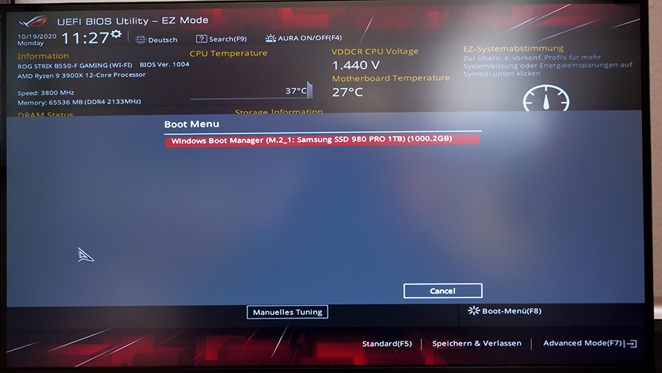

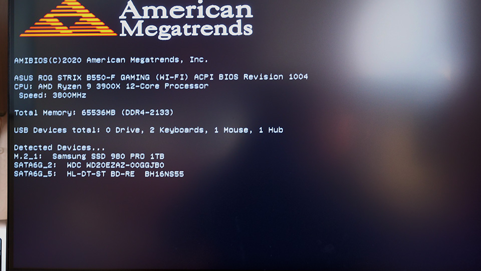

Nachdem alles lief, bin ich, bevor ich Win 10 installiert habe, ins BIOS und habe es auf den neuesten Stand (Version 1004) gebracht. Alles war okay. Tags darauf aber dann nicht mehr. Denn plötzlich wurde keine bootfähigen Geräte mehr gefunden. Tags zuvor wurden noch alle 3 Geräte angezeigt und ich konnte auch die Bootreihenfolge ändern. Ich habe nichts verändert. Dann habe ich das BIOS auf dem MB per CTRLC resettet, im BIOS selber zurückgesetzt und auch das BIOS nochmal neu eingespielt. Nutzte nichts. Dann dachte ich mir, leg doch mal die Windows 10-CD ein und schau noch, ob ich das OS installieren kann. Das funktionierte auch wunderbar. Nur, ich kann eben keine bootfähigen Geräte mehr auswählen, bzw. die Reihenfolge ändern. Seltsam ist, dass beim Start ja die BIOS-Übersicht angezeigt wird und dort die Geräte auftauchen. Nur eben im BIOS selber nicht. Auch nicht, wenn ich während des Bootens Taste F8 drücke. Dann steht dort "No boot devices found!" oder so ähnlich. Achso, Uhrzeit und Datum stimmen, sprich sind eingestellt.

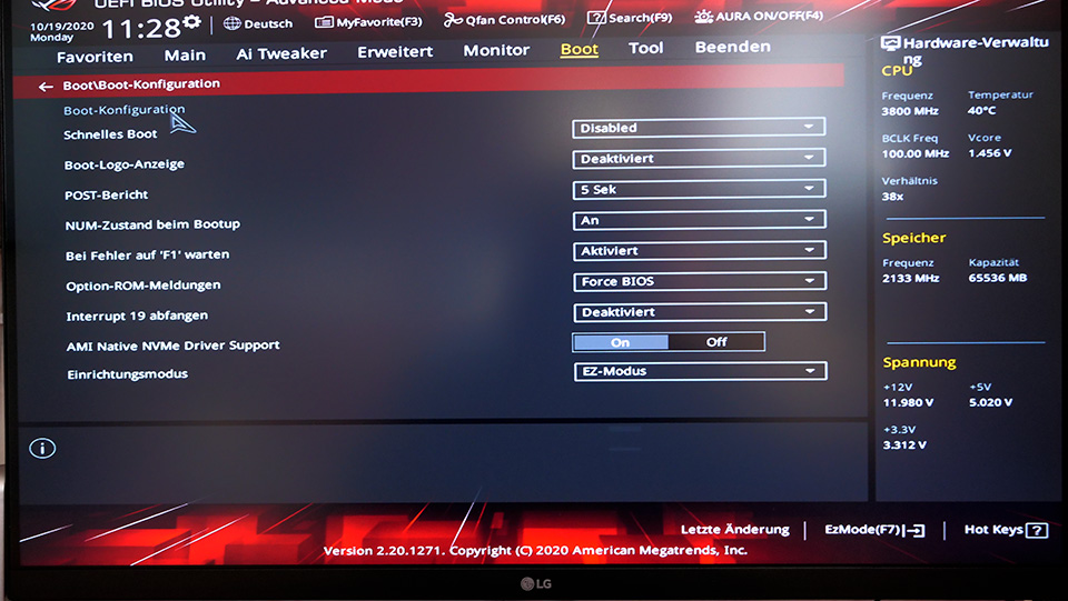

Wie sehen die Einstellungen auf der "Boot"-Übersichtsseite aus?

Also, ich sehe hier in Bild 2 den "Windows Boot Manager".
Das ist die M2 SSD auf der Windows und die EFI-Systempartition sind.

Von wann stammt denn das 2. Bild, wo der Windows Boot Manager noch auftaucht?
Verstehe diese Frage nicht. Das Bild ist von heute, als ich auf F8 geklickt habe.
Bootübersicht sieht man auf Bild 3

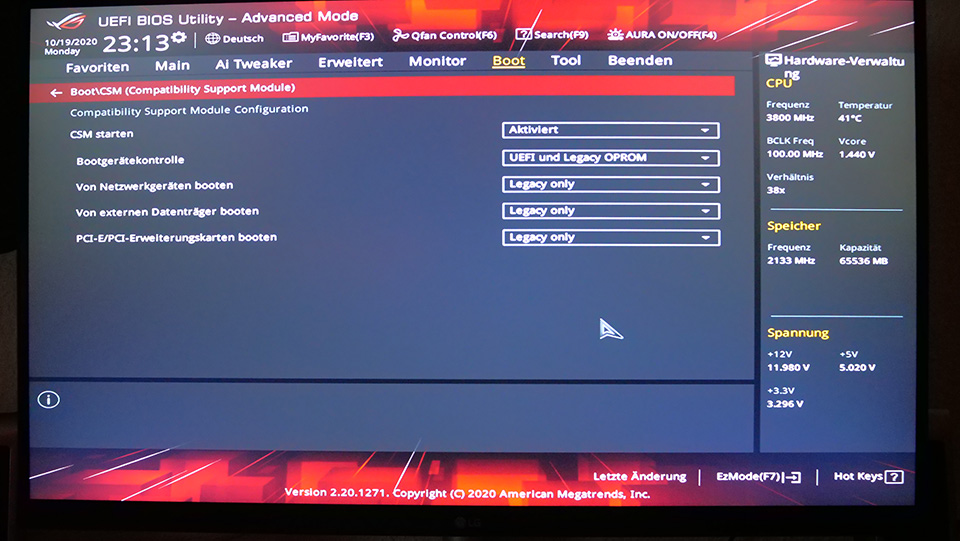

Ich habs. CSM war das Stichwort. :)
Habe CSM wie folgt eingestellt. Ist das okay so?

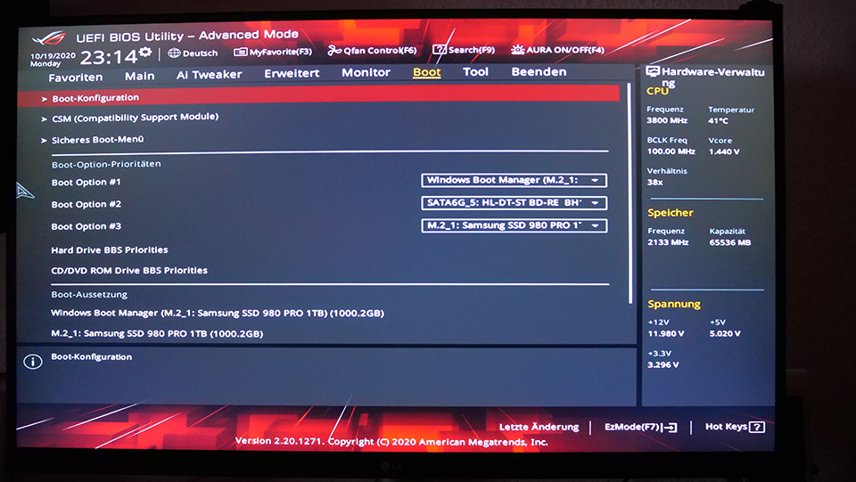

Und als Bootreihenfolge dies hier. Nun kann ich auch per F8 die Bootreiehnfolge ändern und somit auch mit gewissen CDs/DVDs booten:
