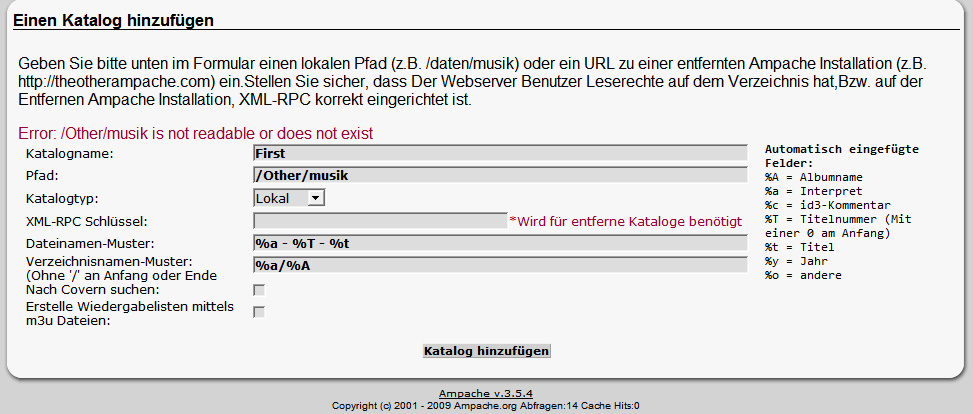

- Ampache läuft und ich kann mich als Admin anmelden. Alles scheint zu funktionieren, jedoch kann ich keine Kataloge hinzufügen.
Und das ist mein Problem...:
Um Musik zu importieren bzw. um diese abrufen zu können, muss ich den Ordner mit der Musik als "Katalog" hinzufügen. Dies geschieht über ein PHP-Skript, dass über die Benutzeroberfläche im Browser ausgeführt wird.
Mit einem FTP-Programm (FileZilla) habe ich einen Ordner namens "musik" in dem Hauptordner von Ampache ("Other") erstellt. Dort habe ich eine Mp3-Datei.
Gebe ich nun die Informationen ein, bzw. gebe ich den Pfad "/Other/musik" an, kommt die englische Fehlermeldung:
"Error: /Other/musik is not readable or does not exist" .

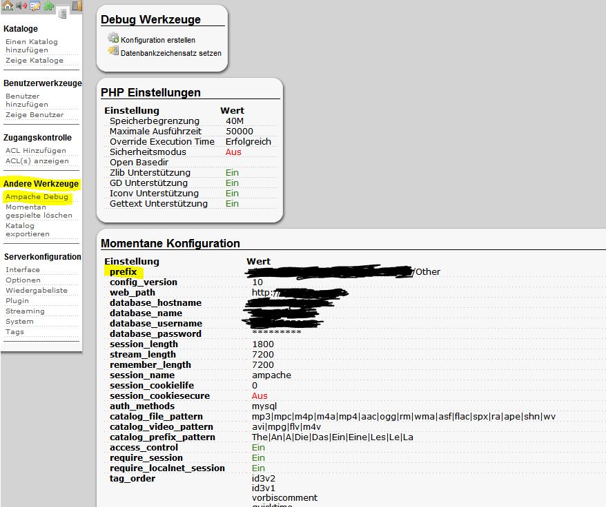

Vielen Dank ComputerBase!!! Während ich hier meinen Foren Beitrag verfasst habe und extra nochmal alles probiert habe, um euch so viele Infos wie möglich zu geben, habe ich plötzlich die Lösung gefunden!
Falls also jemand ebenfalls mit dem Problem kämpft, hier meine Lösung:
Einfach den kompletten Pfad eingeben. Nicht nur den Ordner in dem Ampache installiert ist!
Dieser ist aber nicht ersichtlich und wird auch von dem FTP-Programm nicht angezeigt.
Um diesen herauszufinden, einfach im Ampache Admin-Bereich unter "Andere Werkzeuge" -> "Ampache debug" auswählen.
Dort findet ihr eine lange Liste, die voll mit Infos ist. Diese Tabelle heißt "Momentane Konfiguration".
Dort seht ihr als aller erstes -> Prefix. Den Wert bzw. den Pfad nehmen, kopieren und als Pfad für ein neuen Katalog eingeben. Liegt eure Musik in einem Unterordner, einfach noch dies anhängen. In meinem Fall -> + "/musik".
Und tadaa! Plötzlich erstellt er einen Katalog.
