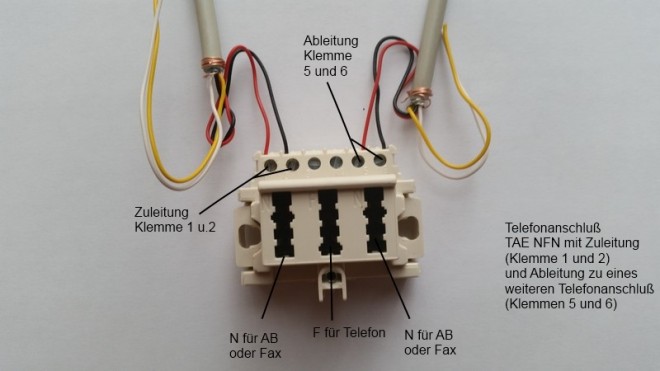

hab ich dich richtig verstanden, du willst diese Dose nicht verwenden, sondern eine andere?
Dann musst du Logischerweiße das Signal weiterleiten.
D.h. an Klemme 5+6 muss ein Kabel ran.
Dieses Kabel muss dann zu der Gewünschten Dose (hier wieder an 1+2)
siehe Bild:
Du musst also herausfinden, wo die Kabel im Kinder/Wohnzimmer hingehen und die irgendwie zu der Dose bringen. An den Telekom kasten musst du nicht, da kommt dein Internet ja raus, passt also alles.
