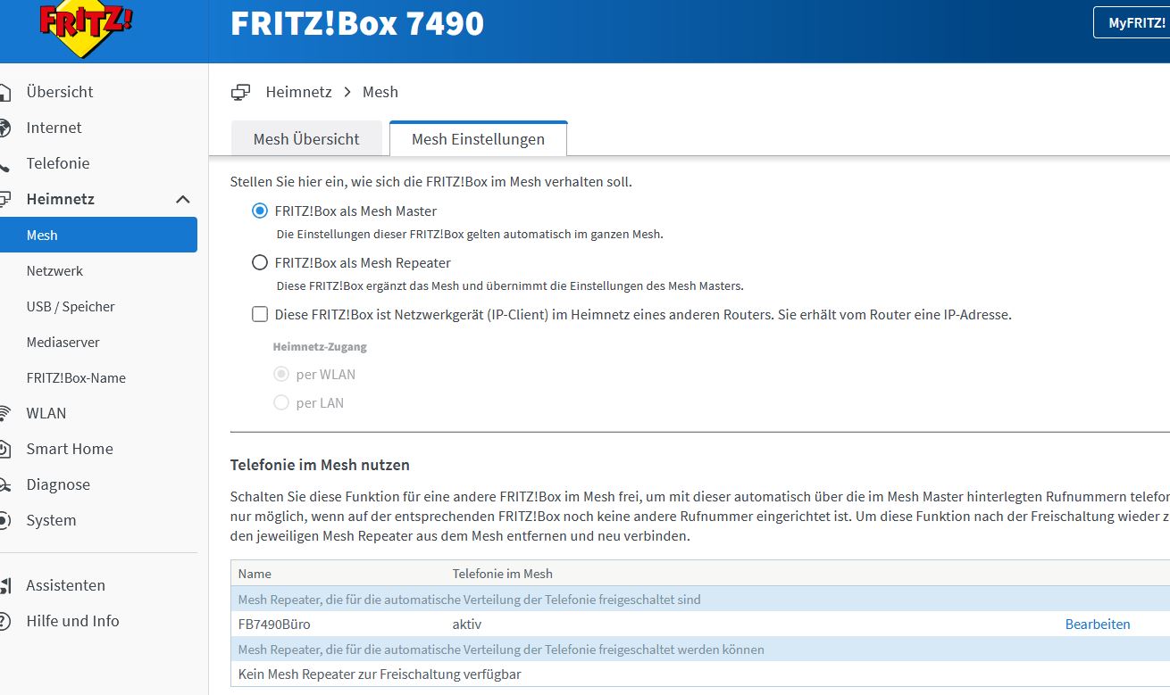

Bei Fritzen mit Mesh unter Mesh Einstellungen findet sich das. Ich habe zwei 7490 im Mesh. Eine als Mesh Master (dort sind die Mesh-Einstellungen, rechts bearbeiten) und eine als Access Point. Am Access Point (FB7490Büro) hängt bei mir ein analog Telefon und ein ISDN-Telefon.
Bei AVM steht da immer Repeater, obwohl beide per LAN verbunden sind. Welchen LAN Port man nutzt ist egal. WAN Port lässt sich auch nutzen, wenn man die auf LAN umschalten kann.
Im Access Point (Repeater) kann man dann die Telefonie Geräte nachträglich bearbeiten.
Wenn man FritzFonApp nutzen will, kann man das im Mesh-Master konfiguriern. Dann funktioniert es im gesamten Netzwerk auch bei Access Points anderer Hersteller ohne Mesh.
Die Besonderheit bei ISDN ist, das die Ruf-Nrn. (MSN) im Telefon (ISDN-Gerät) konfiguriert werden. Wenn also das ISDN Telefon auch intern gerufen werden soll, muss die interne Nr. dort rein. Sonst klingelt es nicht.

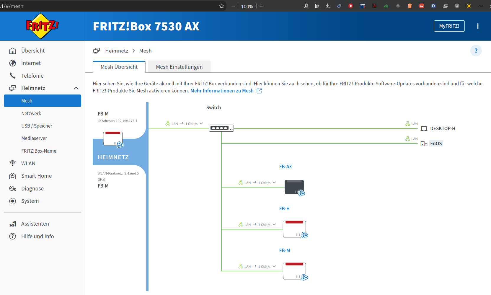

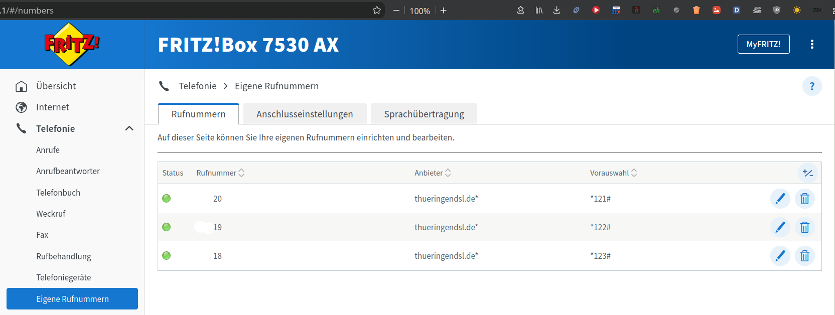

3 Analoge Telefone werden als IP-Telefone (für die Übertragung per Mesh) eingerichtet.
Vorher wurden natürlich die 3 offiziellen Telefonnummern vom Provider konfiguriert.
Für die nahtlose Verfügbarkeit von Außen (z.B. wegen CGNAT) wird eine Portweiterleitung aktiviert.
Die 4 genutzten Fritz!Boxen sind hier zu sehen. Diverse Switche im Haus verbinden alle Geräte im LAN.
Die 3 Mesh-Repeater (Fritz!Boxen) wurden für die Telefonie vom Master freigeschaltet.
Die internen Rufnummern mit **1 am Ende wurden durch Rundruf **9 reverse zum Mesh-Master verbunden.
