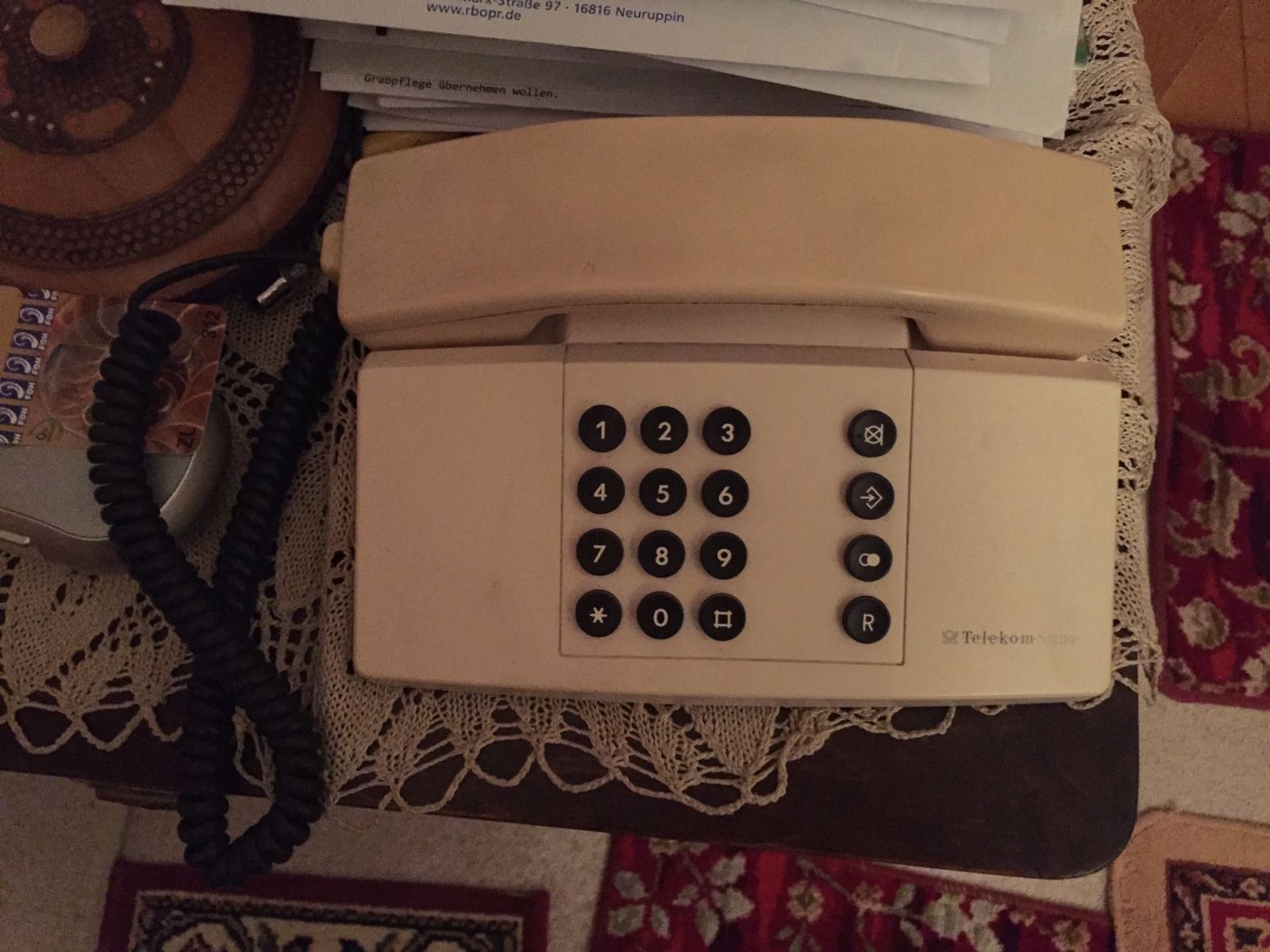

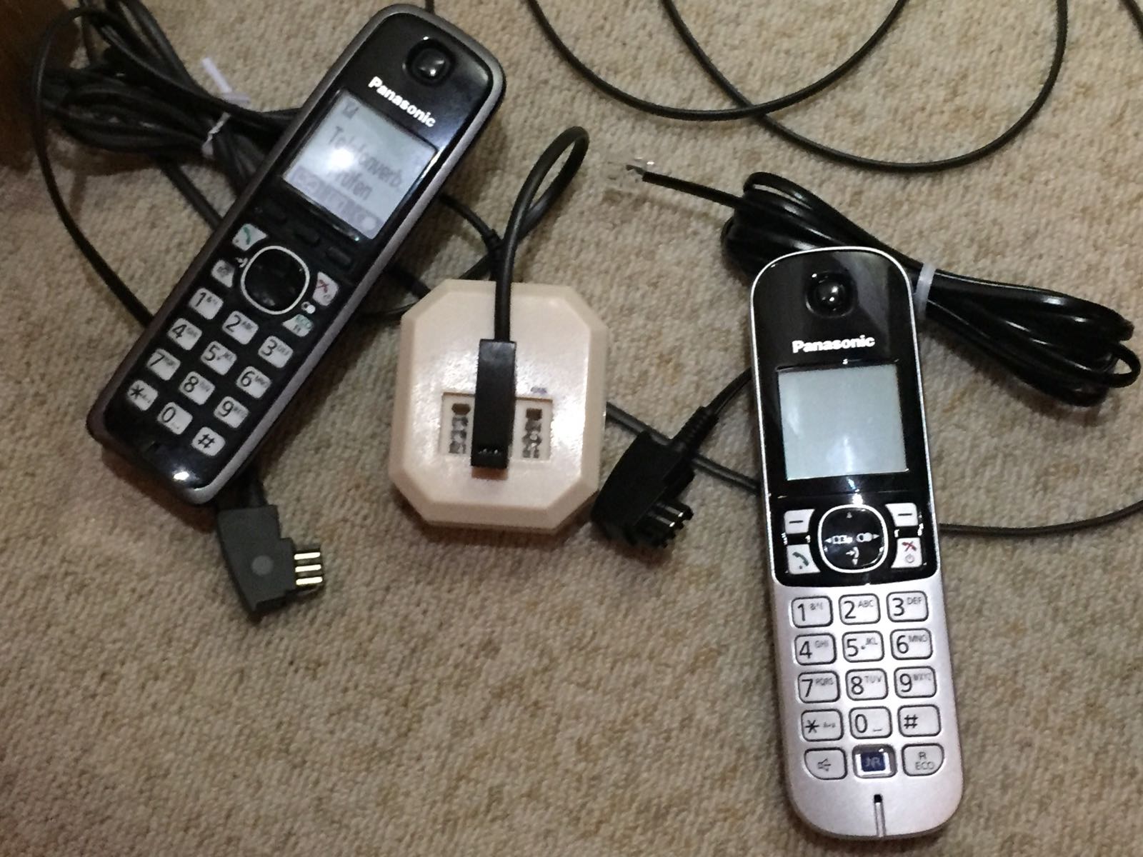

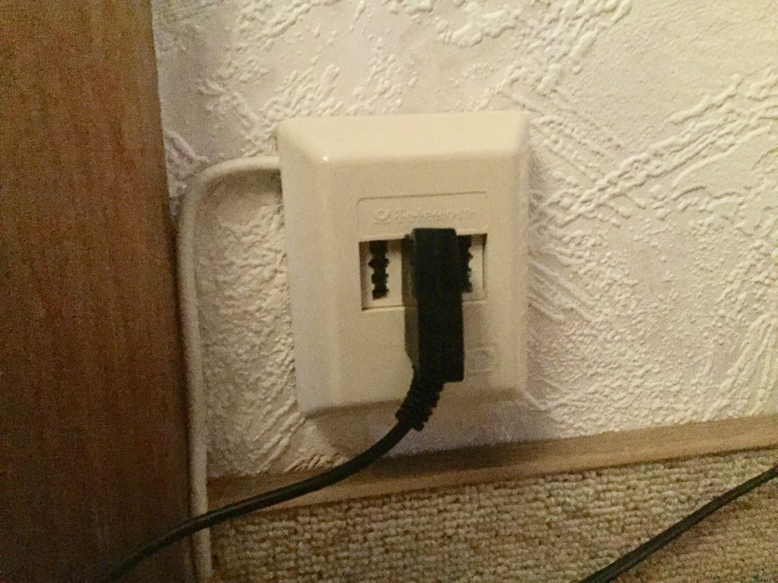

Da mein Bruder gerade da war, habe ich ihn gebeten, einige Bilder zu schießen. Es sind drei, Einmal die TAE-Dose, dann die beiden Schnurlostelefone mit der Kopplungsdose und das Festnetztelefon. Vielleicht hilft das weiter. Ich hoffe, es klappt, da ich mit diesem Programm keine Erfahrung habe.
Danke im Voraus!
Na ja, wo wahr das alte schnurlose Telefon denn vorher angemeldet? Auf den Fotos erkennt man jedenfalls keine Basisstation.
Aber da ihr ja scheinbar ein Stecker für das schnurlose Telefon habt, muss das Kabel ja auch irgendwo hin gehen, wahrscheinlich zur Basisstation (und Ladeschale).
Wenn das Telefon eine eigene neue Basisstation hat, muss es auch hier erst mal Angemeldet werden, wie das geht, keine Ahnung ohne Modellbezeichnung kann keiner für euch in einer Bedienungsanleitung lesen.
Also all das, was auf den drei Bildern zu sehen ist, ist Alles. Eine Basisstation habe ich nicht gesehen. Wie der örtliche Radio-und Fernsehtechniker das vorherige schnurlose Telefon angeschlossen hat, bzw angemeldet hat, kann nicht sagen. Aus meiner Sicht funktioniert es ohne Basisstation. Es funktioniert sowohl mit Anschluss in der Dopplungsdose, als auch in der TAE-Dose.

Hier die Bezeichnungen der Panasonic Telefone:
Alt:KX-TG6611G,
Neu: KX-Tg6811
