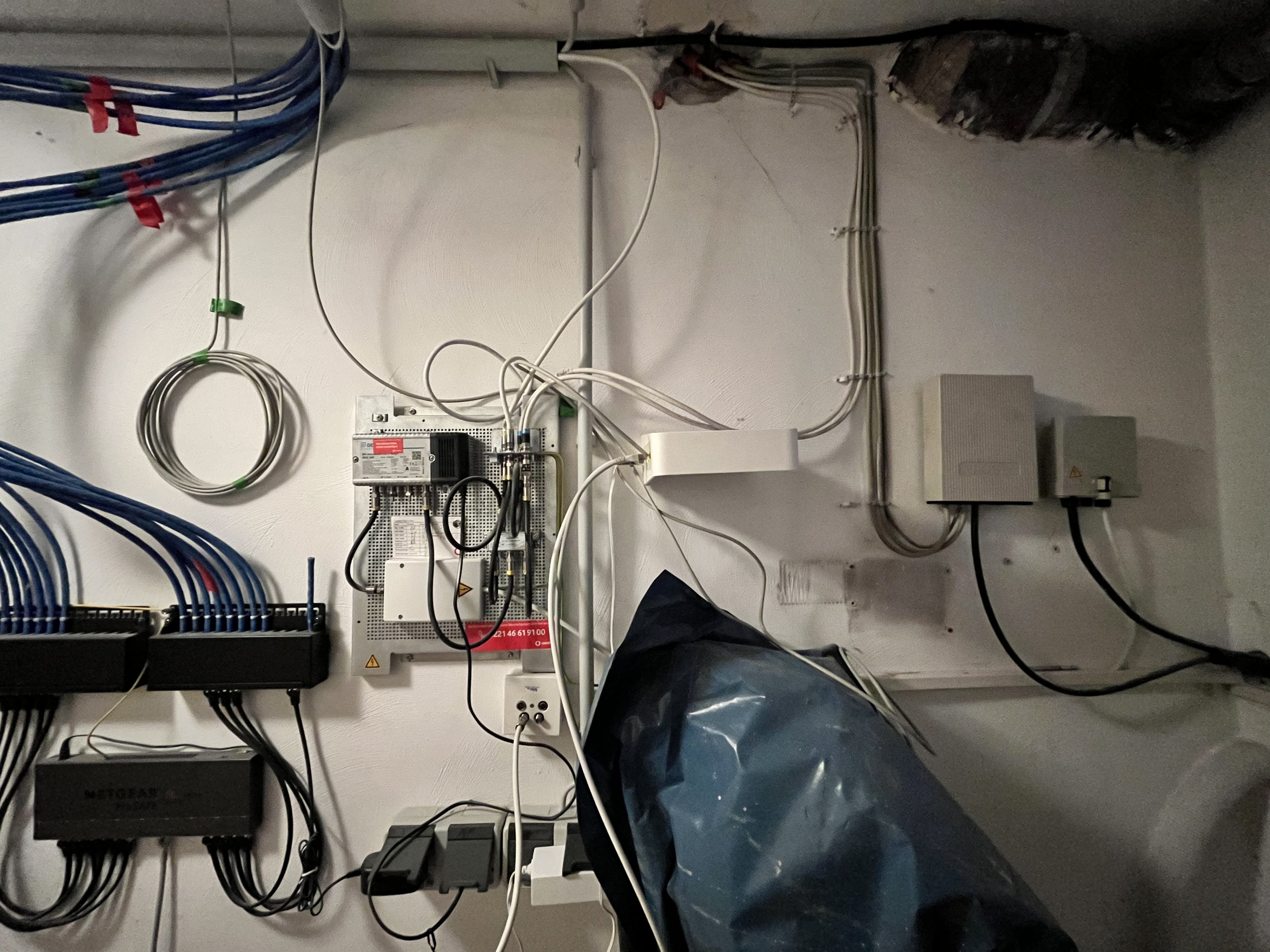

Im aktuellen Bestandshaus gibt es aktuell einen Kabelanschluss via Unitymedia bzw. Vodafone (3PLAY Internet, Telefon, TV) mit Aufbau Hausanschluss > UnityMedia Anschlussbox > Unitymedia-Verstärker > Verteilung über vorhandene Kabelleitungen der Stockwerke (vermutlich mehrere Räume durchgeschleift) und Unitymedia-Modem von dem auf die Netzwerk-Verteilung ausgeht. Siehe: [IMG]http://www.hifi-forum.de/images/tsmilies/1.gif[/IMG]https://ibb.co/qDnSjn6

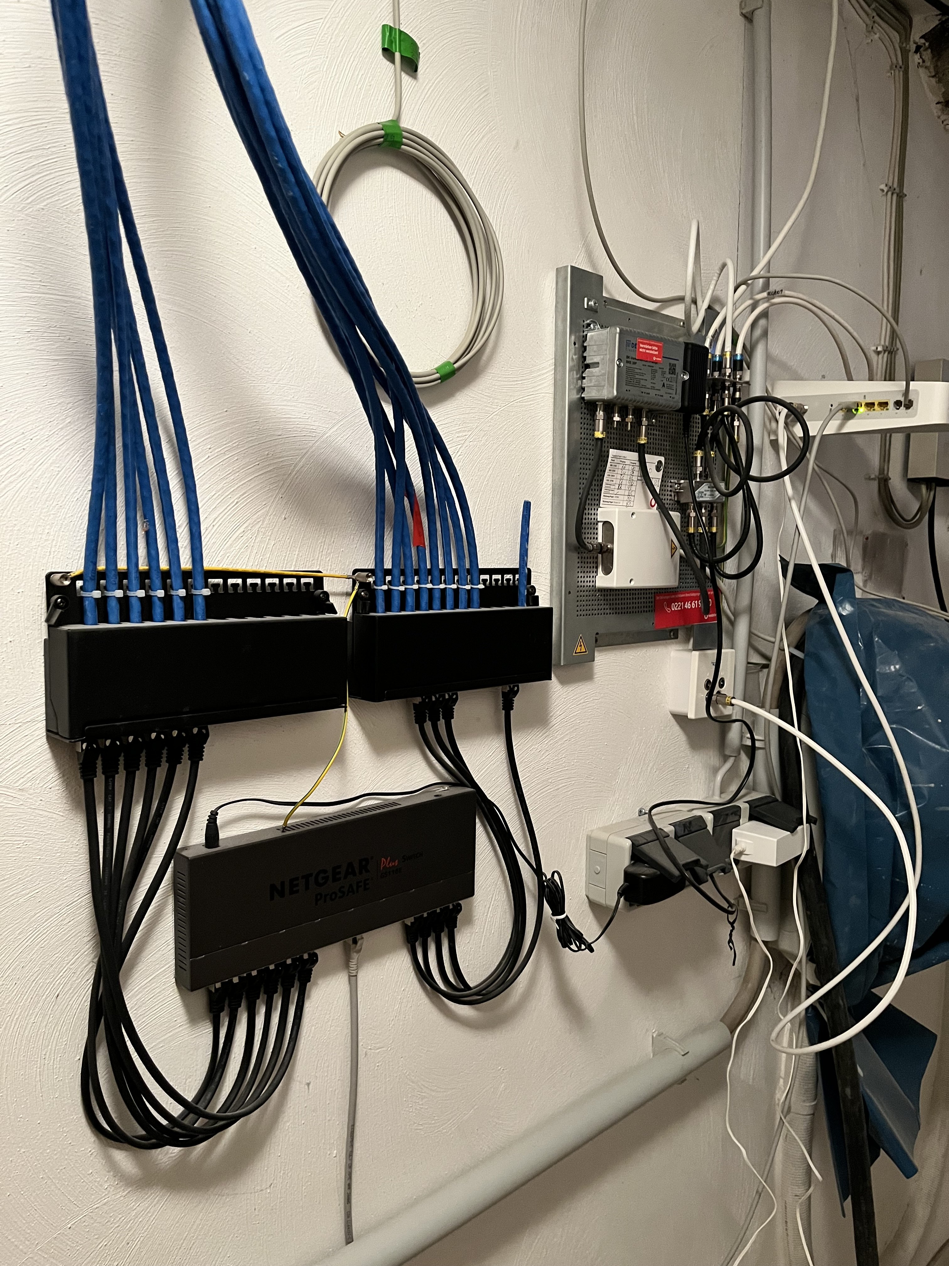

Im Bestandshaus wurden bei einer Renovierung bereits 14 Netzwerkkabel verlegt, die alle im Keller im HAR in zwei 12er Patchpanel und einem 16er Switch enden, der auch im Einsatz ist.

Wie kommst du auf 32 Kabel die dort enden? Wenn ich richtig gelesen habe sind es 14 (Bestandshaus) plus 9 (Neubau), also 23.
Für die 9 Kabel ist in den Patchpanels ja noch Platz, was fehlt sind Anschlüsse am Switch. Hier vielleicht einfach einen 2ten dazuhängen oder halt durch einen Größeren ersetzen.
Wenn du wirklich 32 Anschlüsse brauchst, würde ich einen 24er Switch dazukaufen und ein weiteres 12er Patchpanel.
Du kannst beide Switches dann ans Modem hängen (wenn ich richtige sehe sind da LAN-Anschlüsse frei) oder die Switches mit einem Kabel verbinden.
Denke da sollte noch genügend Platz an der Wand sein.

In Summe enden unten im HAR dann 32 Netzwerkkabel. Wie würdet ihr diese anschließen? Es muss nicht zwingend auf die vorhandene Hardware zurückgegriffen/aufgebaut werden.
Klassisch wäre natürlich ein 19"-Netzwerkschrank (30cm tief) mit 2HE an Patchfeldern + Switch.
h4zz4rd86 schrieb:
Bitte auch Alternativen zum klassischen Server-Schrank, da nicht soo viel Platz ist im HAR. Vielleicht gib es hier ja aber auch eine Wandlösung, die nicht zu tief ist (schmaler Raum).
Du kannst den ganzen Spaß natürlich auch an die Wand dübeln, verbraucht dann weniger Tiefe, aber mehr Wandfläche. Für 19" gibts bspw. Halter, das die Patchfelder/Switche dann flach an der Wand hängen. Nachteil: Dreck fällt oben rein, falls man keinen Deckel drauf macht.
