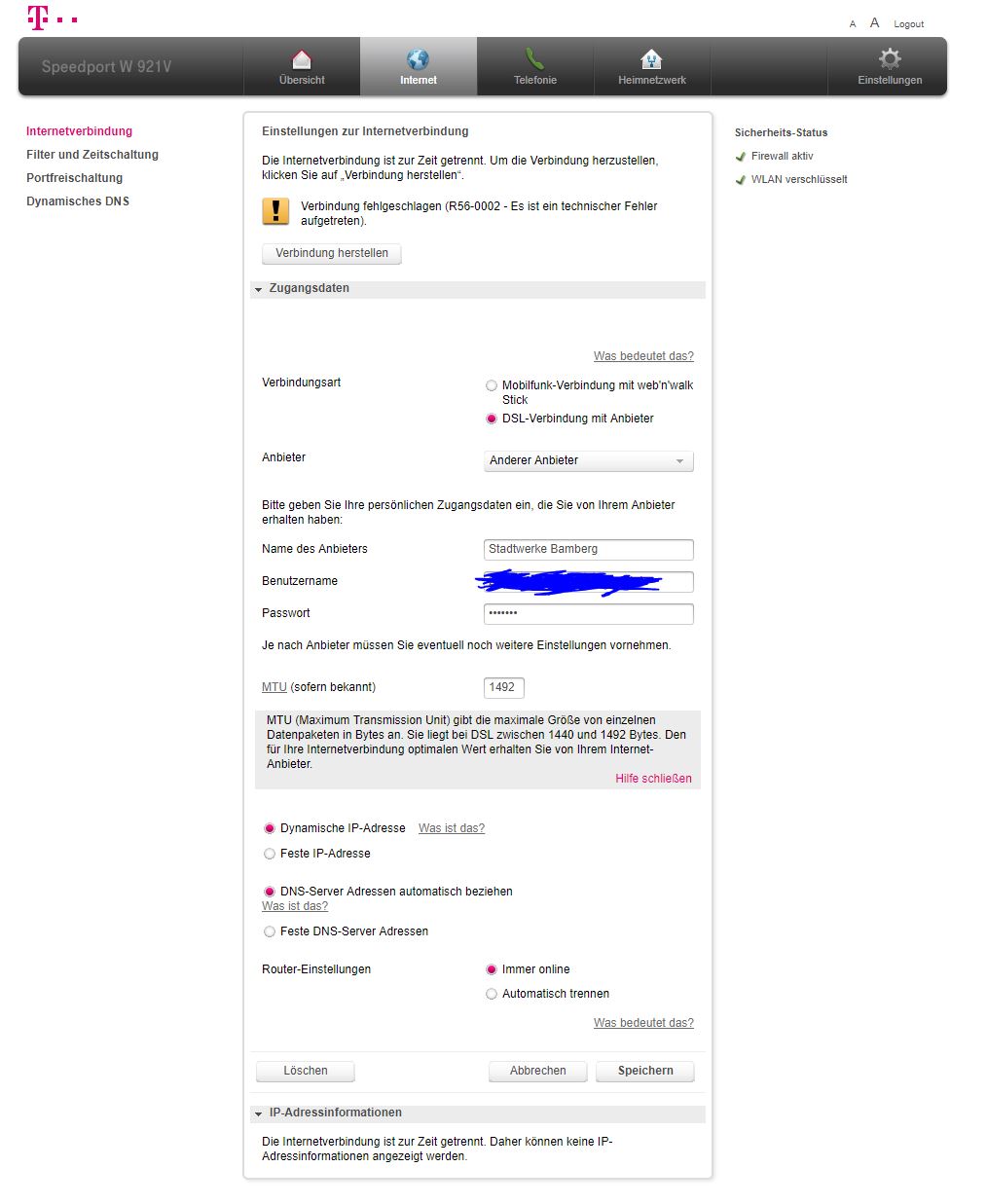

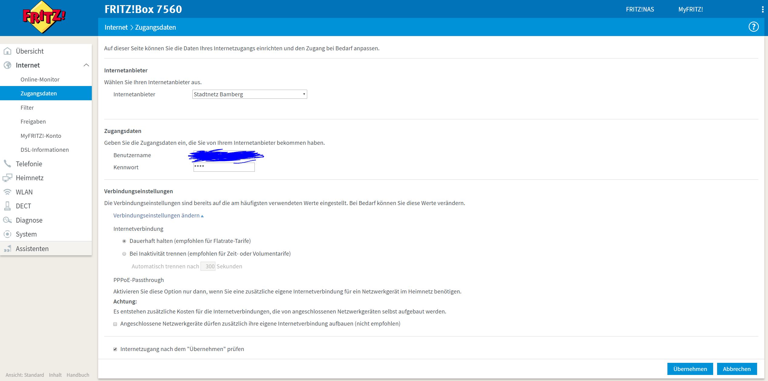

Servus,
ich habe heute mein neues Internet von den Stadtwerken direkt bekommen.
Mit dem dazugehörigen Router (Fritz Box) funktioniert alles einwandfrei.
Allerdings würde ich gerne meinen Speedport W724V weiter nutzen, damit ich die Fritzbox verkaufen kann.
Allerdings verstehe ich nicht, wieso der dumme Speedport nicht funktioniert?
Was mache ich falsch? Ich gebe Benutzername + Kennwort wie bei der Fritzbox ein...
Der Techniker meinte, man muss deren Nummer (irgend etwas mit V) eingeben... wollte mir diesbezüglich aber nicht Helfen, da es nicht seine Aufgabe ist.
Hier einmal ein Screen von der Fritzbox und vom Speedport.

Ziemlich sicher meint er damit du musst das VLan entsprechend einstellen. Die VLan Nummer muss er dir nennen. Aber ich denke eher das du beim Speedport eben kein VLan setzen kannst da dieses fest von der Telekom gesetzt wurde (Bei der Telekom übrigens VLan 7 für Internet, VLan 8 für IPTV).
Zudem verstehe ich auch den Sinn dahinter nicht. Die FritzBox kann alles besser..
Das mit dem V habe ich eben keine Ahnung was er meinte... finde in der Fritzbox auch keine Angaben, die ich abschreiben könnte.
Beim Speedport sowie Fritzbox gibt es nur diese Felder.
Oben rechts bei der FritzBox unter den Punkten die "Erweiterte Ansicht" bzw. Experten-Einstellungen einschalten. Dann siehst auch das VLan..
Wie gesagt, ziemlich sicher kannst das beim Speedport eh nicht einstellen. Zudem lohnt es sich auch nicht.

Ich lese gerade in Google, dass man über versteckte Links oder über eine Datei die VLan Daten einspielen kann... aber übers Handy zu googeln und dann die Links am PC testen usw. ist nicht gerade das wahre xD
Vergiss es, der Speedport kann kein Glasfaser. Deine FritzBox baut die Verbindung zum Internet über Port 1 und nicht über das eingebaute Modem auf. Das kann der Speedport generell NICHT! Es wird also niemals funktionieren.
