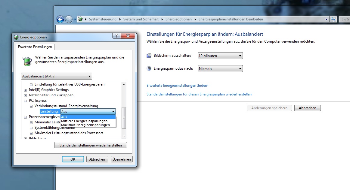

Wenn er den Bildschirm nach 5 Minuten abschaltet ,
kommt ebenfalls manchmal kein Bild wieder, aber ich kann ihn noch herunter fahren.
Das klingt als wenn er mit der Stromsparfunktion nicht klar kommt,
ich würde auf den PCI-e Platz das sowieso erstmal deaktiveren.
ich habe die Spannung im im Contriollcenter von 1,4995V auf 1.5067 V gestellt und hatte danach innerhalb von 10 minuten ein bluescreen. (kernel heap corruption (ja heap und nicht heat)) Hab die Sparfunktion ausgestellt.
