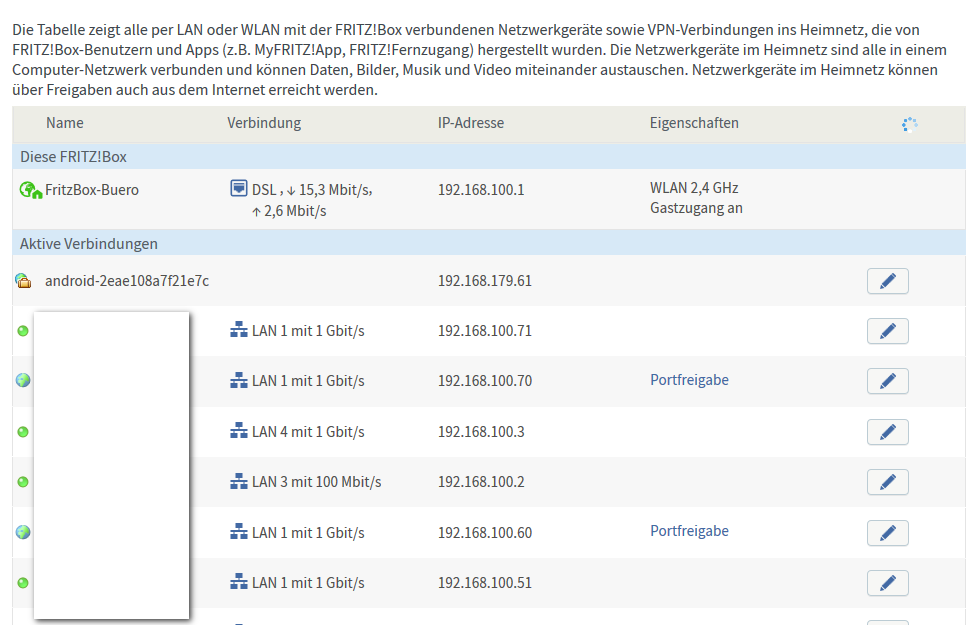

Ich habe meiner Fritzbox die IP Adresse 192.168.100.1 gegeben, da ich 2 Fritzboxen mit VPN betreibe.

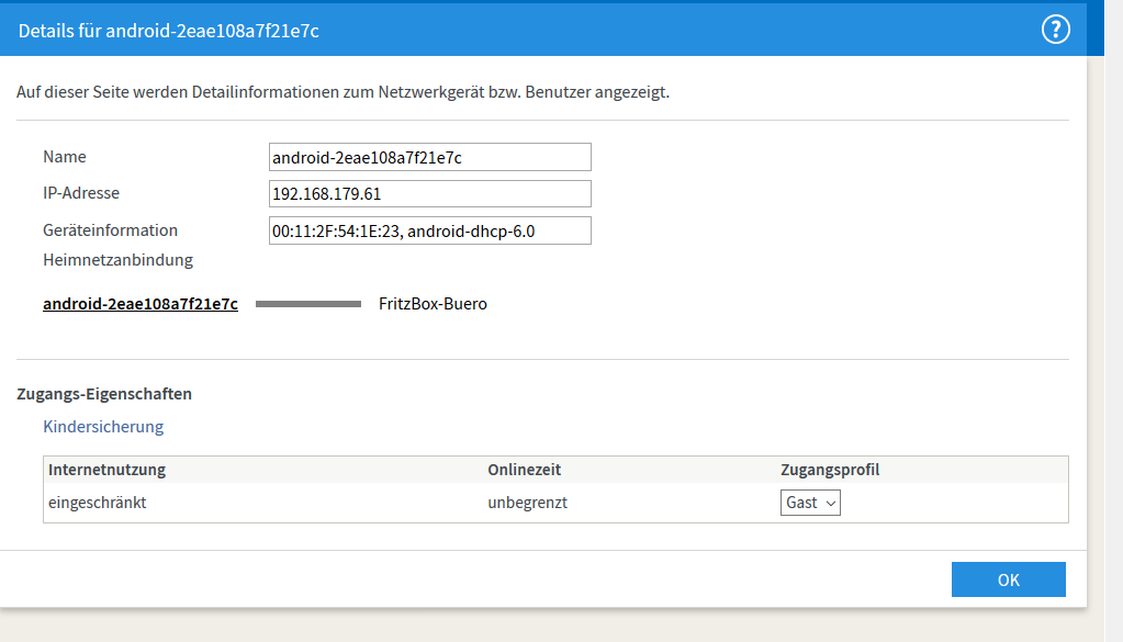

Ein Android Handy im Gastzugang nimmt sich jetzt das recht, eine eigene IP Adresse zu genehmigen.
Woher kommt das und was soll das?
Ich hätte gerne Ordnung im Netzwerk.
Warum kriegt dieses Gerät nicht eine IP Adresse mit 192.168.100.xxx?
Der Gastzugang hat immer ein eigenes Subnetz. Das ist auch der Sinn des Gastzugangs.
Wenn sich das Gerät im gleichen Subnetz wie die restlichen Geräte sein soll, muss es sich in das "normale" WLAN einwählen.
Du schreibst "GASTZUGANG", der hat immer ein eigenes Netz und keinerlei Verbindung zu deinem eigenen Netz :=)
Ach, jetzt verstehe ich das :)
Ich hab das Symbol beim grünen Punkt als Schloss gesehen.
Aber das ist ja ein Koffer.
Und der IP Bereich fürs Gastnetz wird ja auch angezeigt, wenn ich unter IPv4-Adressen reingehe.

Nebenbei: Der IP-Bereich des Gastzugangs (incl. DHCP-Einstellungen) lässt sich bei Fritzboxen nicht ändern.
