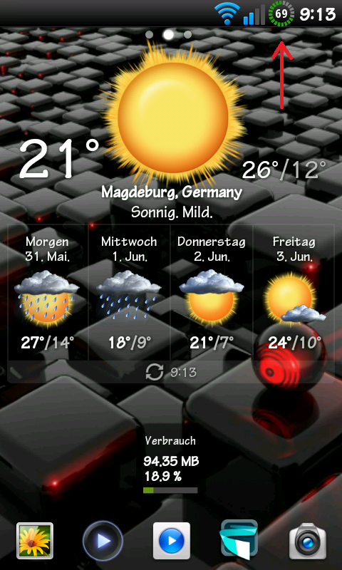

wie so eine geänderte Anzeige aussieht wie z.B. in meinem Fall die Akkuanzeige sieht man auf dem Bild.
Wie mans macht wurde ja schon erklärt. Gibt fertig geänderte framework-res.apk die man einfach ersetzen tut. Z.Bsp. mit Root Explorer ;)

Welche Wetter App ist das auf dem Bild MasterpieceXX ??
Die ist sehr schön.
