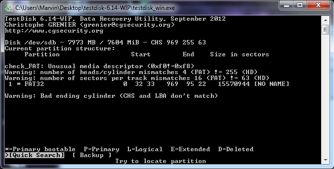

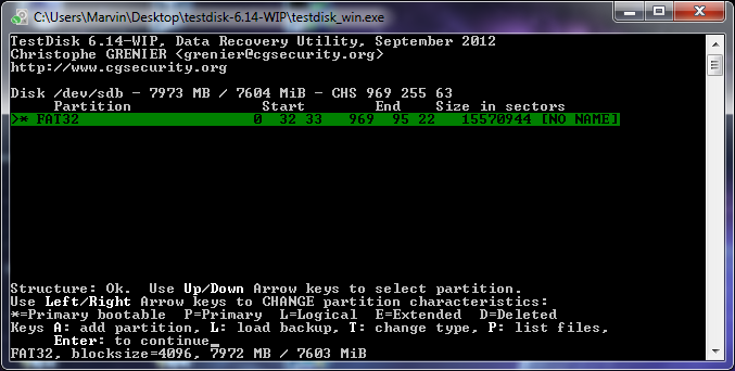

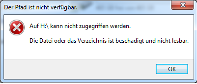

Hi@all,
habe gestern meine MP3 mit dem Pc syncen wollen. Als ich dann das USB Kabel ausm Handy zog wurde die Karte nicht mehr erkannt (beschädigt).
Passiert bei Android wohl das beim einbinden meinchmal Fehler vorkommen.
Im Laptop sagt er mir Dateisystem oder Verzeichnis nicht lesbar/beschädigt.
Wenn ich es mit Testdisk versuche, sehe ich alle Dateien ( Screenshots)
Gibts eine möglichkeit das Dateisystem wieder herzustellen oder hilft nur noch Photorec?
Ich bedanke mich jetzt schonmal für die Antworten :)

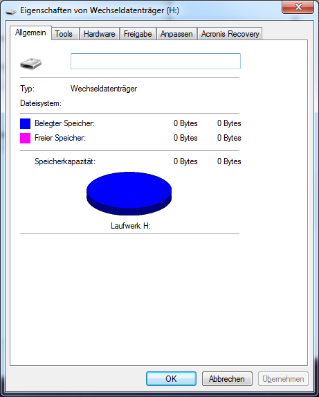

Zeigt er bei Eigenschaften noch etwas an ?
Mal chkdsk/scandisk versucht ?
Er zeigt 0 Byte bei Frei und Belegt.
Chkskd sagt er kein Zugriff
Taucht in Eigenschaften ein Dateisystem auf, sollte wohl FAT sein.
Wenn RAW auftaucht musst mit Testdisk Daten retten.
Oha, in dem Fall hilft auch nur Testdisk.

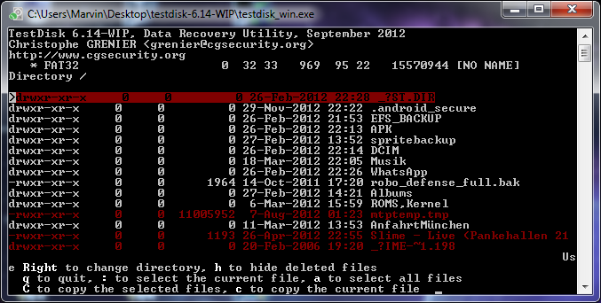

Aber ich kann doch alles sehen mit Testdisk, kann ich nicht irgendwie wieder irgendwas wieder hersttellen damit wieder alles geht ? :D
Den Anfagssektor und Endsektor wieder herstellen?

Also, gute Erfahrung hab ich jetzt mit Testdisk gemacht, wenn ich die Dateien mir anzeigen lasse, mit h dann die gelöschten ausblende, dann mit Groß C alle makiere und dann mit h alle kopiere.
Dann kopiert er alles mit Dateinamen und Verzeichnisen ;)
